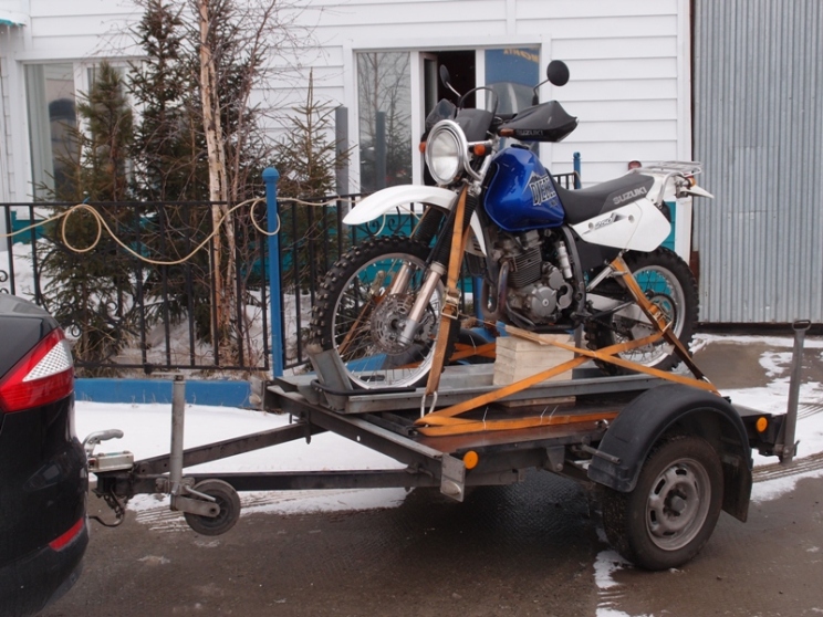

Я вот так планирую возить мот, закреплен талрепами за подножки + ремни за багажник. Сверху тент.
Кстати пробовал поднимать за сцепку, не сильно тяжело. На фотке маленько искажено восприятие, мот не сильно в перед сдвинут.

Андрей_ДВ, под тентом можно не уследить разбалтывание мота при прослаблении талрепов или ремней.

Народ! Практики! Киньте геометрию опоры, на которую Джебель 250хс водружают мотором при перевозке, пожалуйста, с расстоянием от носа или кормы, что там с высотой/шириной?
сообщение 7.5.2013, 7:17
Сообщение #318
Сообщений: 54096
Кубик чуть выше клиренса, и шире труб рамы. Длина произвольная, с небольшим запасом. Что-то типа 30х40х40, но ширину лучше пусть измерит кто-то между основаниями подножек. Или сделать пошире и по месту обфигачить бензопилой smile.gif
К полу на резьбовых стяжках.
К подножкам большими стальными кольцами. Или чем-то наподобие. Крюки при разбалтывании могут слететь, кольца надёжнее.

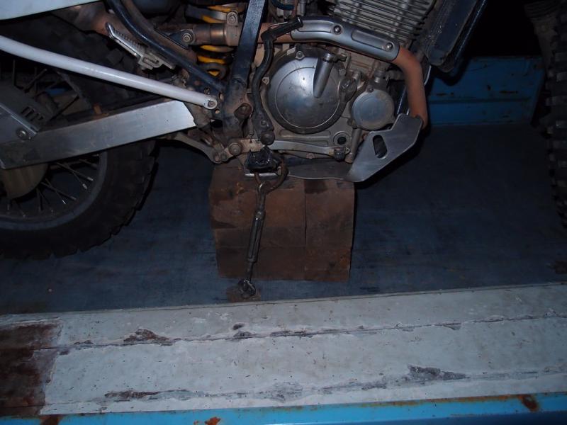

А почему не поставить мот без деревянного бруса? Я возил так на расстояние больше 1000км, как у (chestar700 в 312 посту) только без бруска, стягивали вилку примерно на половину и также зад, на всякий случай 5ю стяжку через сидение, 120 км/ч без проблем. правда прицеп был с двумя осями. Хотя в 90х на обычном курганском с одной осью из Тольятти в Москву несколько раз возили жигулёвские кузова.

Исходя из опыта могу сказать,что пофигу брус, главное, что бы мот хотя бы одним колесом в телеге был закреплен жестко (что бы колесо не могло съехать влево/вправо). Тогда и весь мот никуда не денется. Просто брус дает возможность крепить жестко не колесо, а саму раму. Я лично сомневаюсь в логичности крепления Джебеля за подножки на брусе, особенно за левую (которая на наварном к раме ухе держится) при получающемся таком офигенном рычаге приложения сил к нему, в момент раскачки телеги и мота. Лучше уж закрепить переднее (заднее) колесо от смещения и растяжками сделать "треугольник", который есть самая устойчивая система.

Я еще не возил, но при подготовке к выезду и примерки, закрепив мот я его потряс очень сильно. Тенденции на сдвиг не наблюдалось)))

Андрей_ДВ
Я крепил за подножки через брус в свое время и качал. При этом левая подножка в месте сварки с рамой играла (это было видно визуально). Поэтому от такой схемы отказался. Если помнишь, в Ха я приехал рамой на брусе (вернее пне), но с растяжками за руль и багажник. Там есть чему отыгрывать без особых последствий (представь, если лопнет сварка в креплении подножки). Причем накрывал мот китайским тентом. Тент протерся, зато мот был чистый и вещи в прицепе почти тоже. Лучше всего, конечно, тент крепить на дуги прицепа, а не на сам мот. На расстояния 200-300 км я с пнями не заморачиваюсь, ставлю на растяжки без упора под раму, главное - закрепить колесо от смещения (пофигу какое).

Да у меня особо вроде и не играла, но надо глянуть по точнее. Вот повезу мот на регистрацию, проверю. Дороги у нас сейчас боевые))) А тент...да вот и иэто главное, что шмурдяк то и был более чистым. Но по ходу зря я заморачивался с прицепом...
