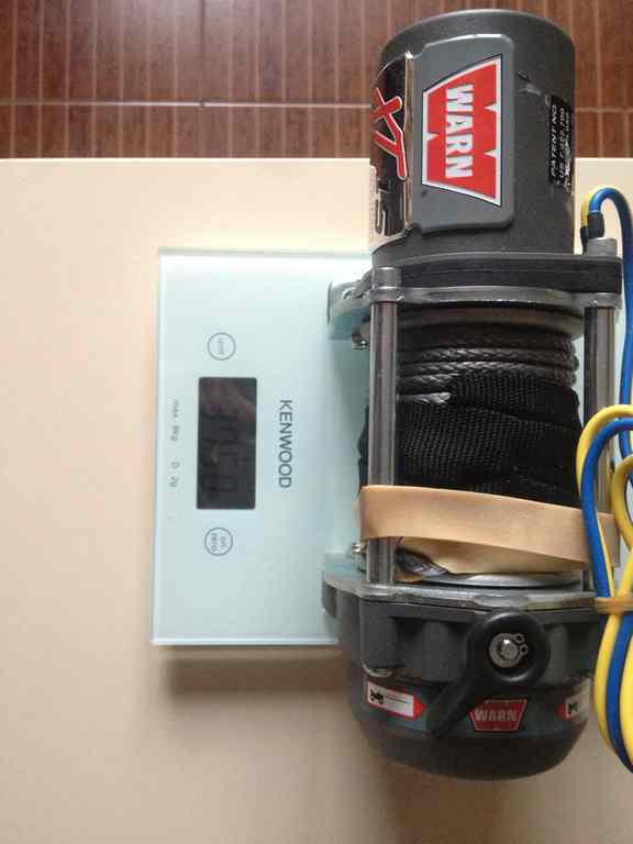

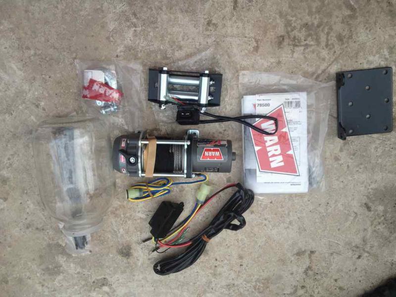

Сегодня приехала WARN XT15
Вес на фотке видно. грузоподьемность 680кг
на первой фотке 3 литровая банка для масштаба
сообщение 11.11.2013, 14:33
Сообщение #208
Сообщений: 15717
о,хоть кто то реализовал.
хотя сразу куча вопросов.
1 какая мощность двигателя
2 остальные вопросы после ответа

лебедь сегодня только приехал) так что прикрепить не успел еще - дел не в проворот. на фотке просто примерка.
для установки есть стальная пластина к ней и крепится. А еще на нее губы устанавливаются для укладки тросса. Инжектор в прогрессе. рандеву с токарем на четверг
