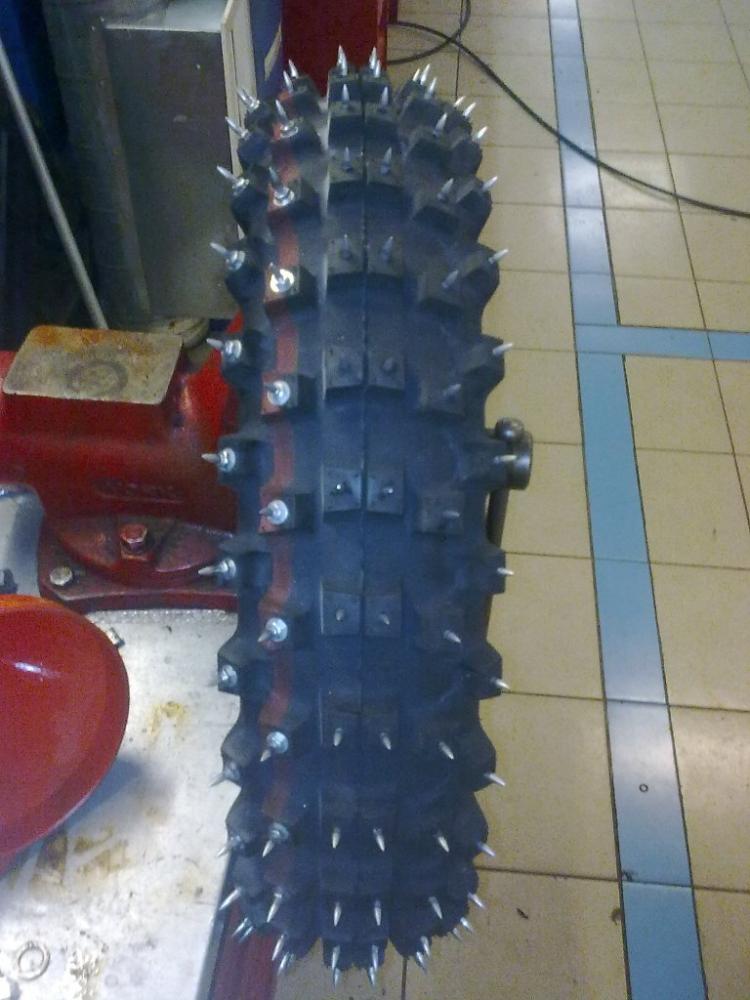

На работе заприметил ЯЩИК дюбелей под пистолет, главное по длинне не промахнуться. ЗАшиповать думаю ДАнлоп Геомакс МХ-71 для твердых грунтов, как раз слегка поюзанная покрышка валяется.
Для прижима и натяга шайбы буду что-то мутить, а то фото станочка мы так и не дождемся до весны, чую.
По опыту, сколько дюбелей и в какую шашку ставить?
интрига однако.
да какой опыт,все интуитивно.
неудобная шашка какая,с углублением.
в крайнюю боковую дорожку не рекомендую,очень близко к защите цепи,и не работает она(обрати внимание на выработку)

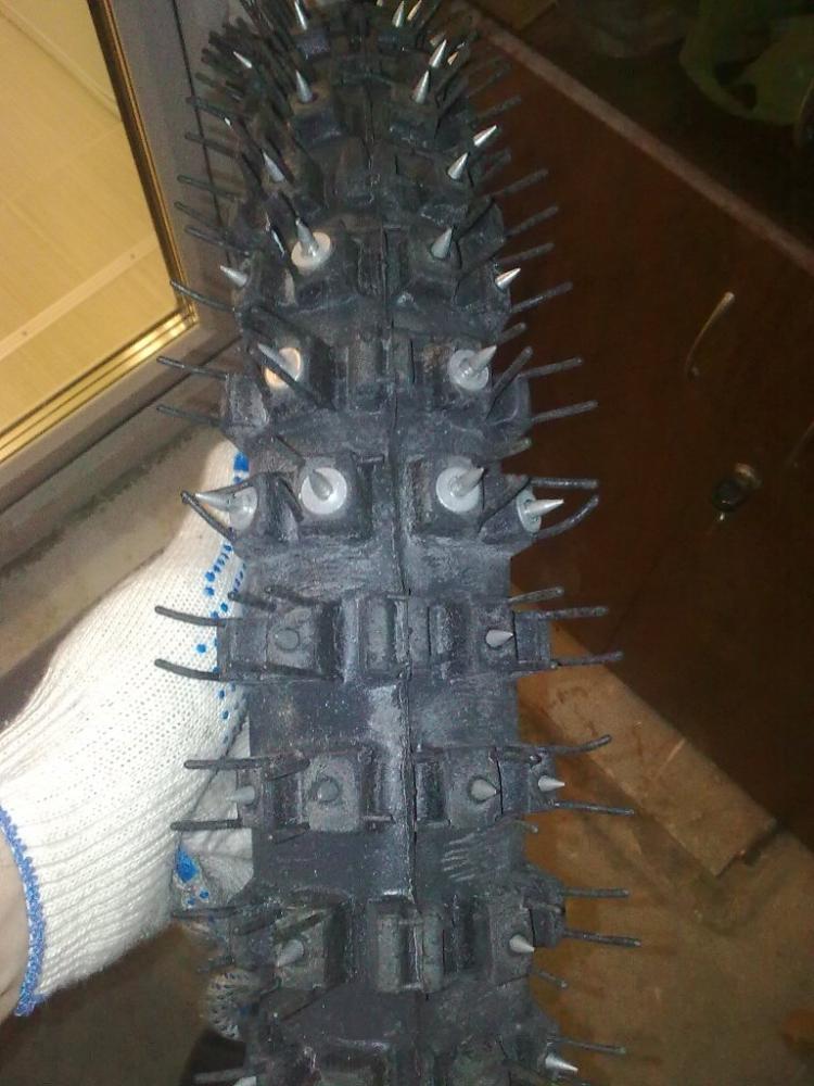

если хотели увидеть приблуду космических технологий,разочарую,лепилось из подручных средств около получаса.
осадочную трубку лучше изготовить из латуни или меди,электрод не прилипает,если промажешь.

Это болты заточенные?
сообщение 2.12.2013, 10:34
Сообщение #1165
Сообщений: 15713
похоже.
после увиденного,с хозяином этого произведения здороваюсь теперь с опаской,х.з. шо у него в голове творится? shok.gif

Станок таким и представлял ))
Какую высоту дюбеля использовали?
Сейчас: XT1200Z, TT250R Raid
сообщение 2.12.2013, 15:03
Сообщение #1171
Сообщений: 15713
30х4.5
