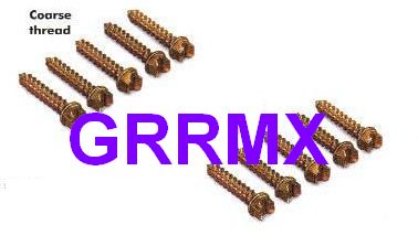

Заказал на ebay такое:
NEW 1000 PACK PRO GOLD ICE RACING SCREWS ATV MX 1/2

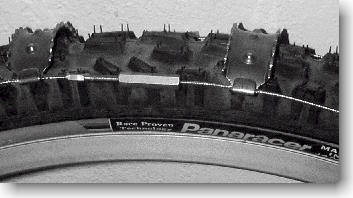

Тема о цепях на мотоколёса...
Кто на что горазд:)
http://www.icebike.org/Equipment/tirechains.htm

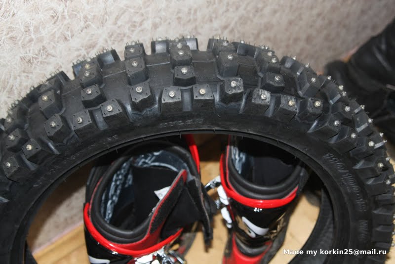

Зошипавал!
Только переднее не получилось... немного прогадал я с резиной... углубления на шашечках делают невозможной установку шипов.
Но ничего, приедут шипы - вкручу мотоциклетны.
У на заднее ушло 216 шипов 17го размера, итого с работами 1550руб. Ощущение, что это даром!
Остальные фоты шипов тут: "http://picasaweb.google.com/eugeny.kuzakov/20091211#5414010072314877026"
parmenoff
сообщение 11.12.2009, 19:42
Сообщение #396
СВОЙ в доску
Сообщений: 2483
Регистрация: 23.4.2008
Вставить ник Цитата Из: мск
Чего то шипы длинноваты(не путать с раллийными). Обычно торчит только наконечник. В противном случае шип вылетает. Ну не сразу, конечно biggrin .

korkin25
сообщение 11.12.2009, 20:27
Сообщение #398
Сообщений: 182
Регистрация: 14.6.2009
Мотоцикл: (TA650,Djebel250GPS)->990Adv
Quote (parmenoff)
хз. из резины они торчат где-то на 4мм.
остальные 13 сидят в резине. на шипе две "юбки", мне думается, что достатчно прочно.
впрочем покатушки покажут!
сообщение 11.12.2009, 20:30
Сообщение #399
Сообщений: 54046
По асфальту минимально и предельно аккуратно, т.к. больше всего шипы страдают там. Особенно так сильно торчащие.
