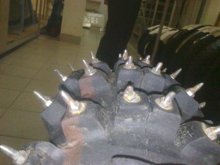

Вы спорили шиповать боковые шашки или нет. Смотрите сами, вот моя покрышка после сезона использования. Если закладывать как на спидвее не будете-можно не шиповать, а если будете-шипуйте. Я закладывал, но на шипах остались лишь небольшие следы износа.
Получается что центральный и средний ряд работает, а крайний почти всегда в воздухе.
Если посмотреть на изношенную покрышку то эффект износа такой же.
Но однако производители не отказываются от бокового протектора.
Хотя модели резины конечно бывают разными.
G_A
сообщение 4.12.2013, 20:05
Сообщение #1205
Сообщений: 1941
Регистрация: 29.5.2012
Да не, бока шиповать надо. Так или иначе, но боковые шашки работают, хоть и менее часто.
Надо как раз для того чтобы можно было закладывать. Иначе будет резкий срыв на самом интересном месте. smile.gif

Цитата(maz616 @ 4.12.2013, 5:55) *
30 мм пробовал поставить на зад. Торчит 2 мм, даже шайбу не приварить. Поэтому либо так либо никак.
У меня точно такой же ЗЛЮЩИЙ Митас и такие же проблемы ,только с саморезами. Один размер-мало, а следующий уже много выступают.
Купил длинные.
Думаю, если что,потом болгаркой все подрежу.

Цитата(alistair @ 4.12.2013, 22:09) *
Надо
Именно. И Честару, как предводителю этой темы, хорошо бы дошиповать бока, ибо тема показательная. Ну или фиг сним, сначала позакладывать на скользком под камеру, а потом уже дошиповать ))
Особенно в рыхлой среде.
+1

немного ошибаемся,я в том числе,про боковой ряд.
яркий пример,резина maz616 имеет перпендикулярную от оси направленность шашки,трекмастер более округлую.
обратите внимание на крайнюю полосу трекмастера,шашка чуть не через 100мм идет,ну и смысл ее шипатить?

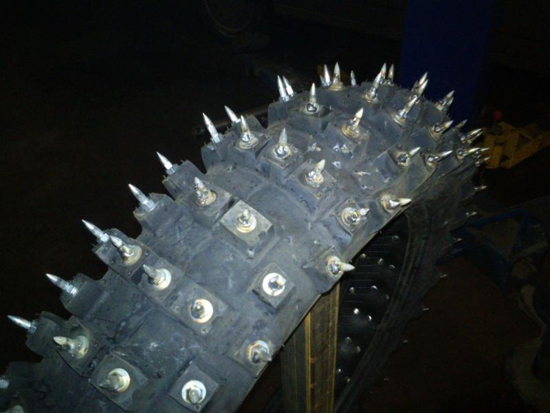

Цитата(Huandi @ 4.12.2013, 16:20) *
Напишешь, когда протрёт.
вернусь.
плохо шо не показал как шляпа изнутри выглядит после опрессовки,пальцу руки не зацепиться.
после накачки еще утягивается,так шо резиновый флипер уместен.
Хвостики "я думаю" или "скорее всего" были бы уместны smile.gif ...Я добра желаю и твоим шинам и тебе, Дим.

осталось собрать,но уже запал на сегодня выгорел

Панно из крышечек роскошное.
А колесо - мечта йога.

Дима, у тебя резина под шайбами подгорала?
сообщение 8.12.2013, 16:47
Сообщение #1219
Сообщений: 15717
обязательно под рукой сыкалка из бутылки должна быть,капнул сваркой-залил.

я с гайками не решился из за веса,и так грузненько получается.

господа эксперты, подскажите пожалуйста, есть ли необходимость болта с шайбой, при шиповке саморезами?... пролистал тему, не нашёл....
