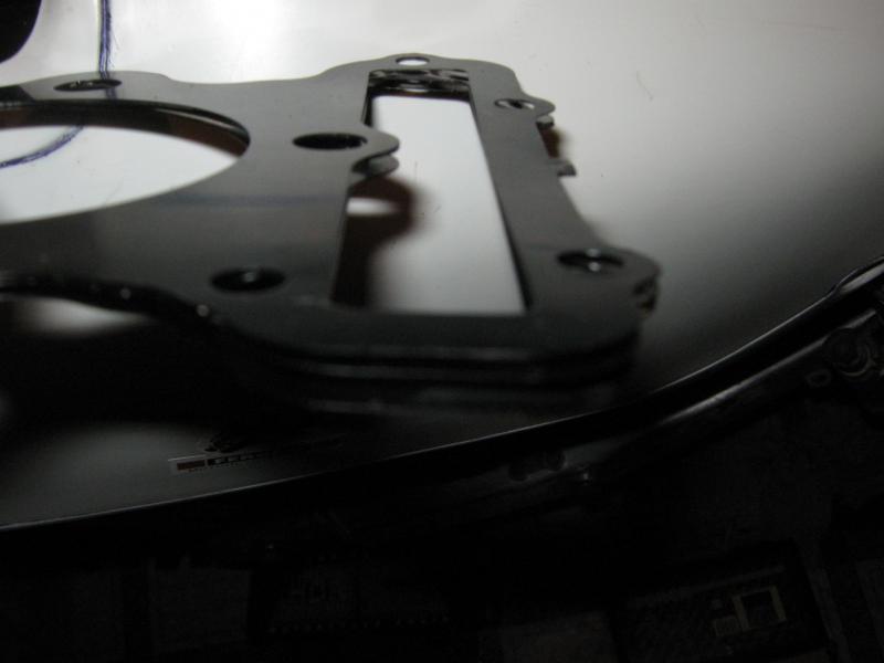

Здравствуйте уважаемые XRоводы! Сейчас занимаюсь сборкой двигателя XLR,появились сомнения по прокладке под голову,которую купил Она оказалась не алюминевая( или что то подобное),как я думал,а сталистая-трехслойная и возникает вопрос: обожмется ли она и не будет ли пропускать? Или нужен какой-нибудь герметик?
сообщение 12.2.2014, 13:15
Сообщение #182
Сообщений: 14328
Oblomov. Всё ОК!
У всех так!
Не парься!
нет.
её под сплющивает при затягивании, она одноразовая.

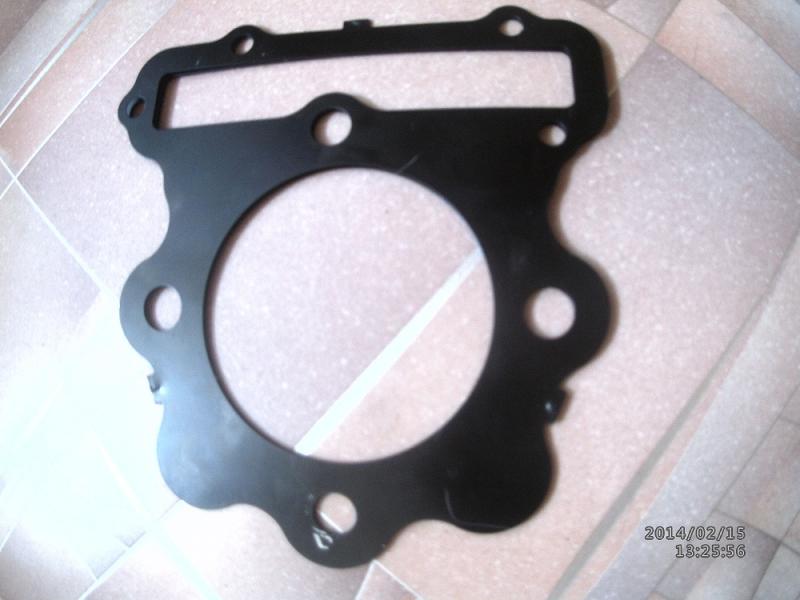

ИМХО. Похожа на плоскую не теснёную как оригинал.
Если купил китайский набор дешевый, то 50/50 что хорошо будет держать, даже если плоскости цилиндра и головки прошлифуешь. Если будет держать - то скорее всего недолго как держит оригинал.
Фотку плохую сделал, люди не поняли и я толком не разглядел.
Фот детальные фотки оригинальной на XR250, но смысл тот же.

Нет она без выштамповки(плоская)
Oblomov.
сообщение 15.2.2014, 10:27
Сообщение #188
Сообщений: 34
Регистрация: 15.10.2013
Вставить ник Цитата Из: УФА
Мотоцикл: хонда XLR 250
Получается нет однозначного ответа!? Может кто то ставил прокладку без выштамповки? Поделитесь своим опытом! Или всетаки придется заказывать оригинальную прокладку Просто не хочется собрать двигатель а через какое то время опять разбирать из-за этого mega_shok.gif
сообщение 15.2.2014, 11:21
Сообщение #189
Сообщений: 14328
Oblomov., ты каких доказательств ожидаешь?
Я, своё мнение сказал - себе бы поставил без сомнения и не ожидал бы от неё подвоха.
Andy-XLR, тоже рассказал, что думает по этому поводу.
Вот тебе два мнения:
Джебеловод, один раз приблизившийся к Иксеру (я - в красном)
Уж извини, выбор за тобой!

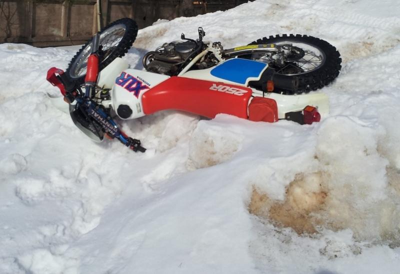

Мотоцикл: XR250RP 93г.
У меня масло вытекает, я так понял из вентиляционного шланга картера, если мот лежит на склоне передним колесом в направлении подъёма, либо сиденьем в направления спуска. Это нормально???
Вчера два раза при штурме склонов мот падал в таком положении и масло сильно вытекало.
сообщение 16.2.2014, 10:16
Сообщение #193
Сообщений: 53980
Масло не должно вытекать при вертикальном и наклонном положении. При лежании на склоне всё может быть.
Но лучше пусть хондоводы ответят точнее.
Да, это нормально(технологическая особенность) сам 2 раза попадал в такую ситуацию, в первый раз после падения увидел лужу масла и тоже чуть кондратий не схватил, стал разбираться, как оказалось масло вытекает из картера через трубку сапуна, попадает в сам сапун и затем в воздухан,после чего уже на улицу, я в первый раз потерял 400мл. масла, но как ты правильно заметил это случается ,когда мот падает на пригорке баком вниз,получается критический крен ДВС при котором маслицо и вытекает, когда просто на плоскости горизонтальной, то все норм.

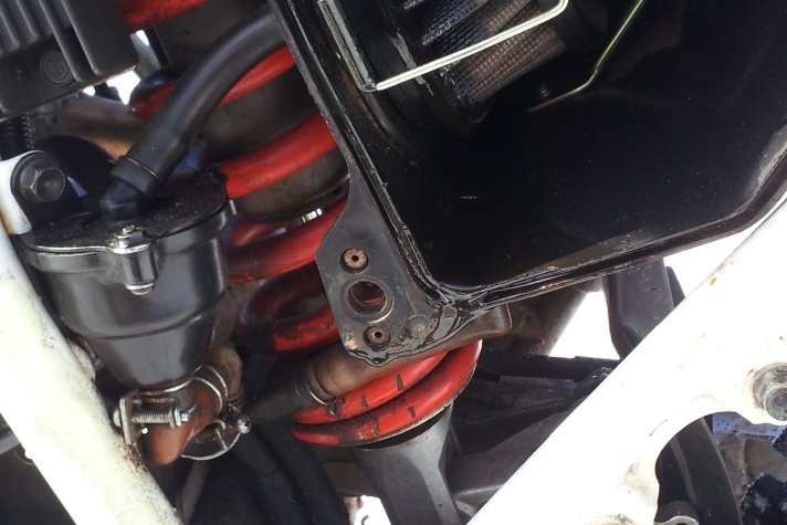

Посмотрел. Дренажная трубка не закупорена. Следов того, что трубка шла в воздухан нет. Такое впечатление, что так с завода(у меня, как я понял, совсем не частая модификация и не японческая, а американченская). Вот масло прям с неё и текло. Что печалит. Мне мот, в основном, для штурма гор.

у меня система без конд. бачка.
