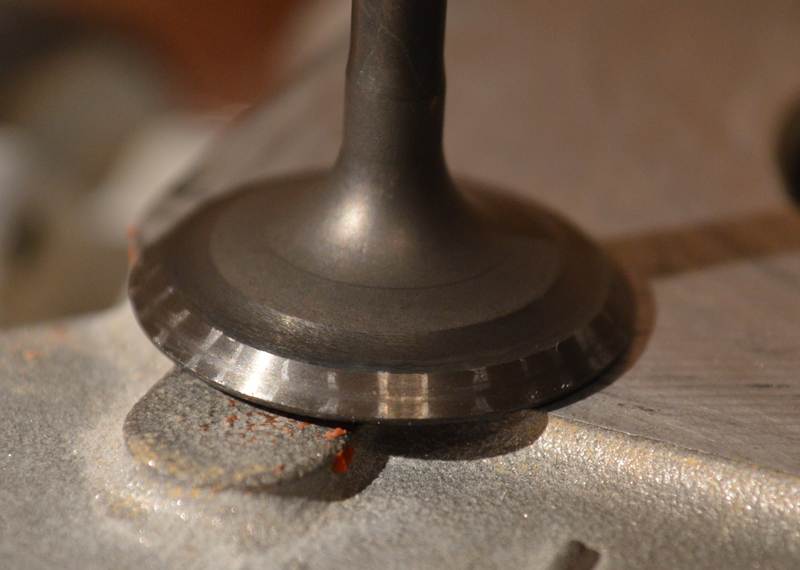

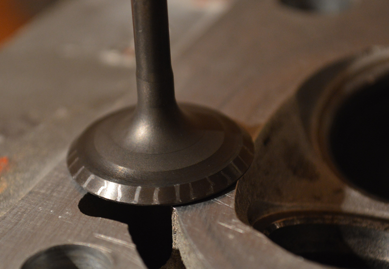

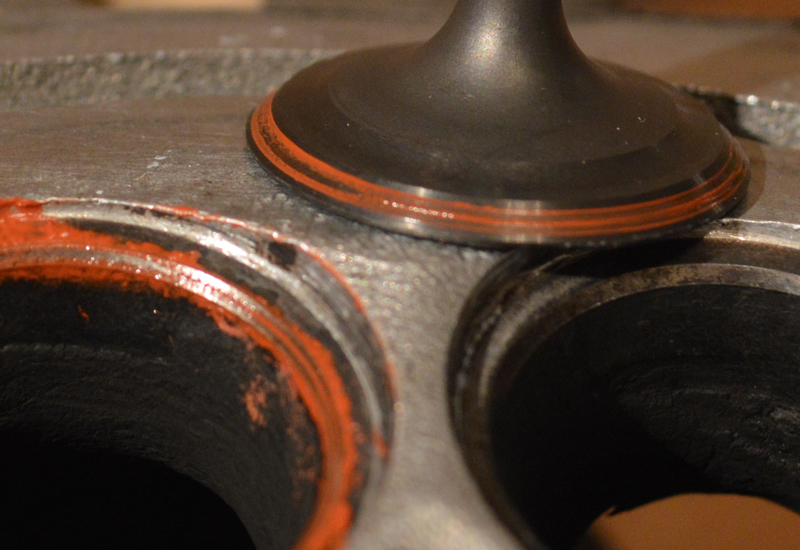

Сделал, как уж получилось, отпечатки.
Результат по впускному клапану неутешительный. Прилегание слижком близко к краю. На выпускном все в порядке.
Мне почему-то кажется, что так и было с новья. Ведь смещение к краю отпечатка означало бы износ седла, то есть расширение фаски на нем. А фаска на нем вроде около 1мм, как и должно быть. В общем это пока единственное, что меня останавливает от притирки и сборки.

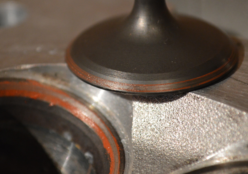

На выпуске все в идеале, я считаю:
Начертил карандашом рисок,
провернул пол оборота, получилась какая-то невнятная картина. Считаю, что это все фигня, не стоит заморачиваться.
Ну что, есть мнения? Стоит эту процедуру затевать, или забить? По идее прилегание при этом вообще не трогается, оно только сужается.
А то уже сильно глаза мозолят эти санктпетербургские тюбики за 45р.
сообщение 23.2.2014, 10:45
Сообщение #666
Сообщений: 9692

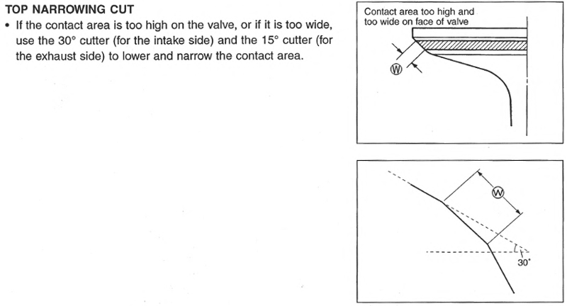

какую процедуру? Фрезеровка(шарошенье)?
сообщение 23.2.2014, 12:44
Сообщение #667
Сообщений: 54019
Leksey, а я бы собрал, как есть. Ничего ужасного не вижу.
сообщение 23.2.2014, 13:06
Сообщение #668
Сообщений: 35046
Ну да. Как на мануальной картинке. Понижение контака к середине фаски клапана.
Ничего ужасного нету. Пишут, что край клапана только подвержен перегреву и прогару (как я понял). Но мне так-то пофиг на это.
сообщение 23.2.2014, 14:55
Сообщение #669
Сообщений: 54019
Жить вообще вредно. Но мне так-то пофиг на это.

Сообщений: 9692
фрезеровкой или ручной обработкой шарошками пятно контакта можно как понизить , так и повысить и перегнать от края к середине и так далее...
сделай (контрольную) притирку без фанатизма и собирай...

Сообщение #671
Для впускных не критично, они прекрасно охлаждаются поступающей смесью , прогорают в основном выпускные , а у тебя с ними порядок. Предлагаю собрать и забыть .Устанешь ждать прогара))))

Сообщений: 35046
Так и сделаю. Тем более позвонил в самую раскрученную моторку в ЕКБ (ЮМА) - они помочь не могут, нет оборудования под мотики. Видать под мелкие клапана нету оснастки. Или невыгодно связываться. Прикиньте?
Есть пицот-координатные станки в Первике. Но если в Питере всю голову починить стоит 2000р, то тут я даже обращаться не буду. Полюбасу тыщ накрутят.
Вчера прикинул Жиговские шарошки. Должны подойти, если пилот выточить под нашу направляйку. Но 1500р стоят, и вообще нафиг это все. В натуре нет смысла. В этой головке все остальное раньше подохнет, чем клапан прогарит.
Скоро будет отчет о притирке smile.gif Не знаю, как контролировать результат. Засухаривать и лить вдэшку?
И непонятны страшилки насчет "промойте все от пасты". Она что, трудно смывается? под краном с мылом не варик? Надо спец-меры?

Сообщений: 15713
паста смывается хорошо,под краном вариант остатков в каналах.
ручной мойкой.
