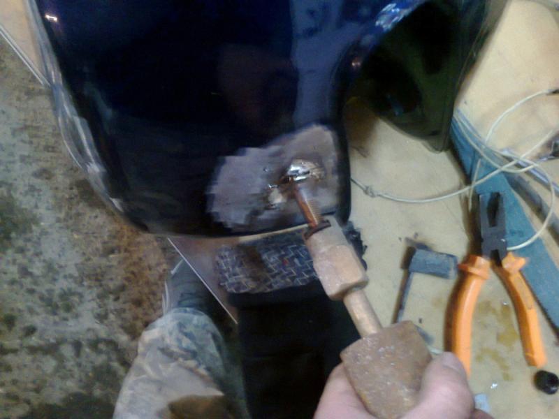

Цитата(shevard @ 17.3.2014, 1:46) *
Бак рихтовать к жестянщикам кто клеевым способом выправляет.
Не все вмятины можно клеевым способом вытянуть, на материке видел как один парнишка вытягивал методом обратного молотка с припайкой оловом к баку медного или латунного грибка, затем с помощью обратного молотка вытягивал. Пайка держится довольно не слабо, плюс этого метода в отличие от спотера в том, что нет возможности прожечь бак, минус, что бак под покраску. Качество фото никакое
