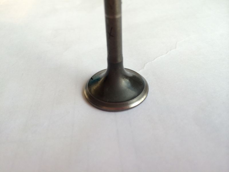

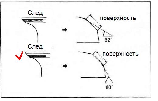

После притирки выпускных обнаружил, что рабочая фаска находится ближе к стежню клапана на обоих клапанах (как на картинке отмечено красной галочкой). На впускных - посередине.
Можно ли так оставить, чем это грозит (клапана по этой фаске я уже притер ведь) или ехать в Механику с мануалом и просить переделать?

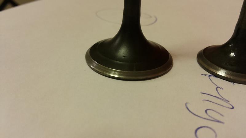

Я забрал голову из ремонта, спрашиваю, нужно ли притирать, сказали, что да, ну я притер, вижу, что...на фото видно рабочую поверхность.
А это впускной после притирки...мне уже страшно...

А как могут в сервисе править седла, не имея в руках клапанов? Они не заморачивались положением пятна контакта? Мне кажется правка клапанов - это три задачи:
- центровка фасок седла
- выработка мануальной ширины контактного пояска
- расположение пояска по центру фаски клапана
