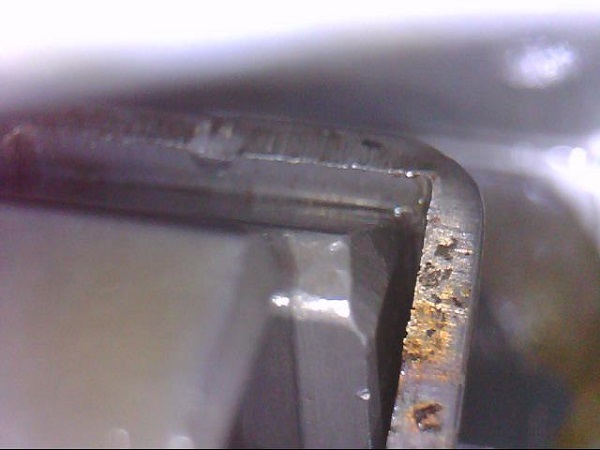

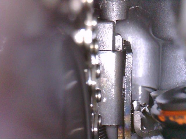

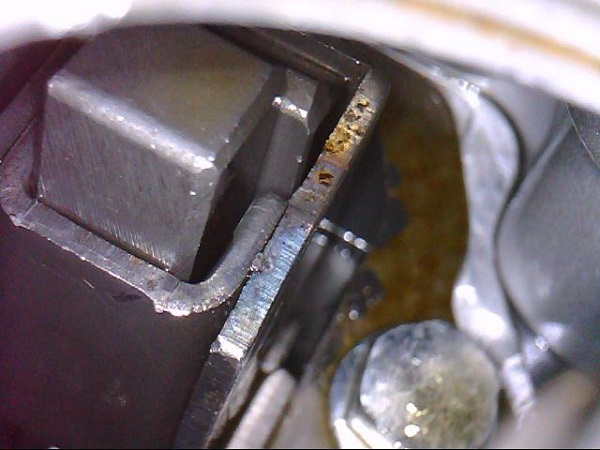

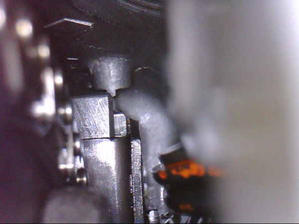

Еще картинок с интересных ракурсов для определения натяжения цепи экстрасенсами:

А просто с боку перпендикулярно сфотать никак?
200
Для этого надо снять седло, бак, крышку клапанного механизма.
Ну или завтра попробовать с зеркалом 45 град насаженным на камеру.
Эти снимки сделаны через пробки для регулировки клапанов микроскопом-эндоскопом.

Ну вроде торчит еще

Попробую еще с зеркалом для тестирования эндоскопа, заодно кулачки может увижу все. Так только один смотрел.
Пружины сверху намурзаны красной краской были. Частично облезла.

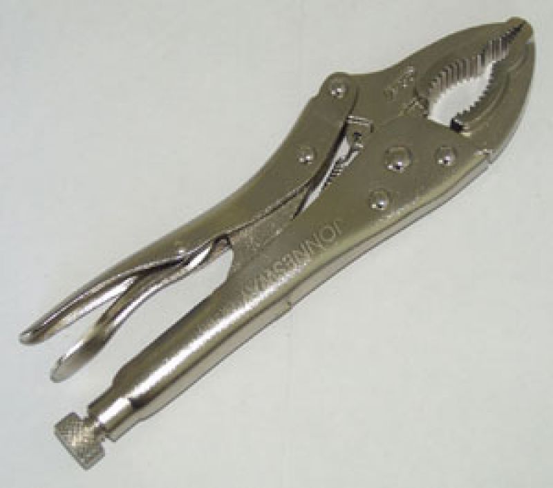

Клин нужно нажать вниз... квадрат тащить вверх такими "щипцами"сие отверстие не в клине... а в квадрате за который будешь тащить...

Плоскогубыми клещами тянуть пипку вверх, друг сует гвоздь в дырку стопора.

Да. Смотри: сын нажимает клин вниз... Ты, тянешь за квадрат вверх. И как сын увидит отверстие в квадрате, сует туда "гвоздь" и всё. Понял?)

Если зажимать такими ручными тисками, как показал танкист, то пипка изрядно исцарапается (проверино на личным опыте)

Да. А это на скорость влияет?) Нужно не елозить по сто раз по этому квадрату данными "щипцами" а раз настроил(ся) и тянешь... (парни ну не надо... я сам только не давно разбирал свой ГРМ) зы: все как всегда зависит от рук. зы: царапки от клешей? Дык возьмите мелкий надфиль... в чём проблема? Там что, точная механника спасу нет? Гы Веселые Вы парни biggrin.gif
