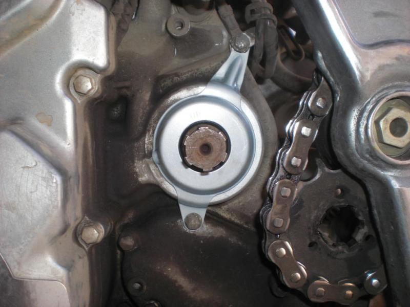

http://schmied.ru/?page_id=96#!/Крышка...ategory=5516297 подскажите...куда ставить эту защиту?без неё реально рвёт сальник?

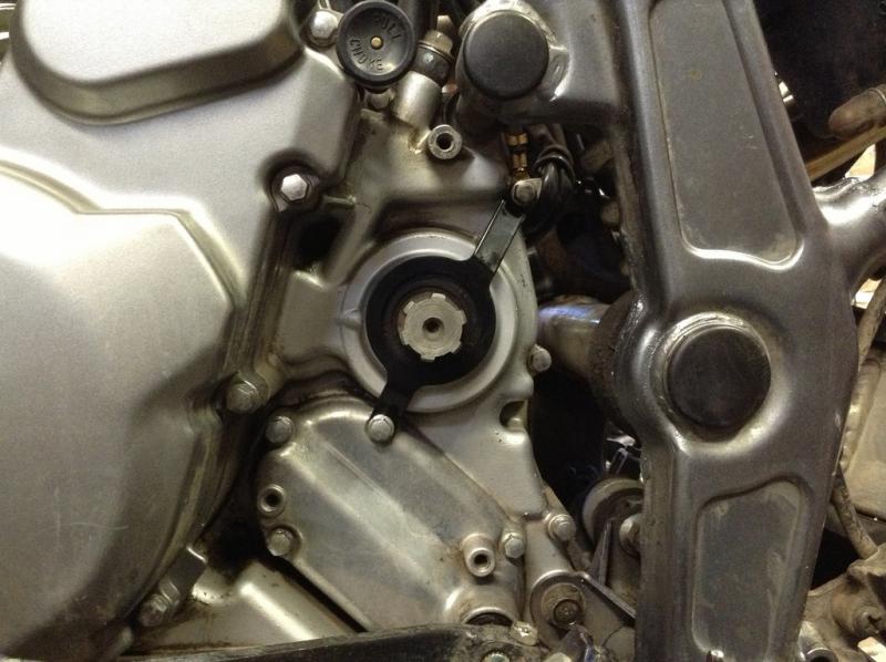

Вот это заводская.
А вот эта похожа на ту, что у Шмида
Только в глубокой теории. Реальных таких случаев не упоминается.
Но на Бахе сальник не защищенный и его бывает рвет. На Джебеле - защищенный.

Цитата(St. @ 2.2.2015, 13:21) *
в чем причина выпадения сальника?
Это не неисправность, просто недоработка конструкторская. Новый сальник стоит пару лет, после выпадает. Думаю что резина дубеет немножко и он перестает держаться. Там давление масло небольшое, выпавший сальник как правило не течет и не потеет. У всех моих бывших мотиков и 800ки есть эта планочка которая сальник держит, а на 650ке нет facepalm.gif Ну и в качестве защиты тоже она работает, так как иногда такого г-на намотаешь...

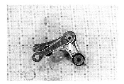

Не могу разобрать прогрессию. Точнее, гайку вот с этой оси не могу отвинтить
Тянул очень сильно - не идет. Боюсь сорвать. Может я чет неправильно делаю? Может там левая резьба? mega_shok.gif
Уверен, что крутишь гайку, а не головку болта? А то стрелочка "как-бы намекает".
Я торцевыми головками тянул. То есть сразу с обеих сторон.
Еще вопрос, у прогрессии на моем мопеде косточки (они так называются?) не вращаются отдельно друг от друга. Так и должно быть? Они так притягиваются к втулке, или просто прикипели к оси?
Прикипели, ага.

Цитата(Huandi @ 5.2.2015, 11:42) *
Прикипели, ага.
То есть надо аккуратненько через деревяшечку закрепить косточку, а потом покрутить гайку?
сообщение 5.2.2015, 14:49
Сообщение #575
Сообщений: 23394
Зачем там деревяшка? И так упрется куда-нибудь
На картинке ведь видно, что две разные детали:
Я бы наоборот стукнул бы чем-нибудь по этой костяшке со стороны гайки, уперев куда-нибудь ключ, одетый на болт.
