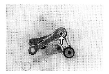

Цитата(Huandi @ 5.2.2015, 11:49) *
Зачем там деревяшка? И так упрется куда-нибудь
Ну, она же алюминиевая, не твердая.
Я бы наоборот стукнул бы чем-нибудь по этой костяшке со стороны гайки, уперев куда-нибудь ключ, одетый на болт.
Ага, понял, спасибо!

Кости не крутятся друг относительно друга? Так и должно быть, пока у тебя затянут болт. Он прижимает их ко внутренней втулке. Стучать не надо, тупо раскручивай- там момент приличный. Только инструмент нормальный используй.

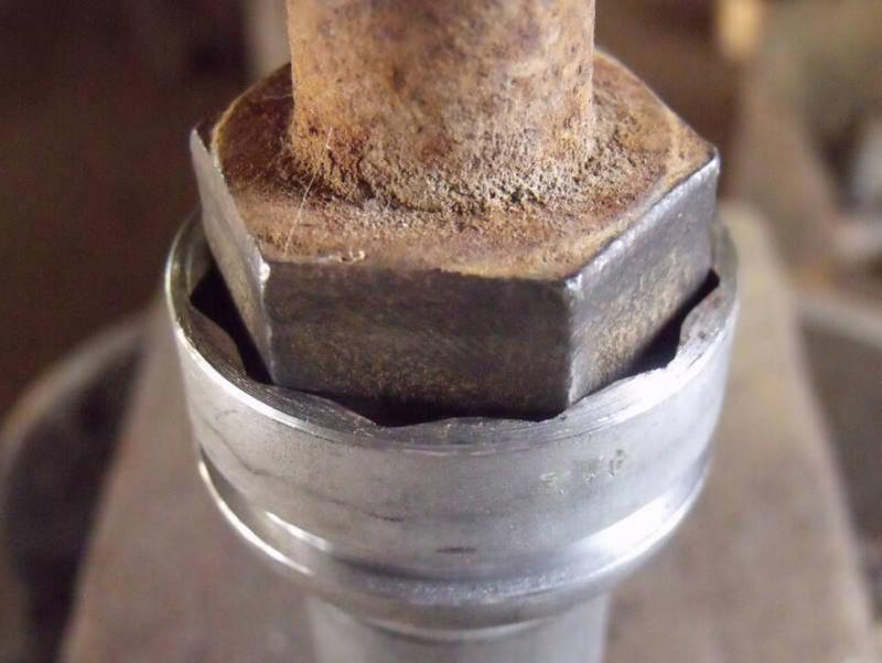

Добрый день давно не писал но вот появился вопрос. Как открутить сливной болт в передней вилке? Просто ключом он прокручивается с чем то внутри. Прошлый раз я ездил к товарищу и с помощью гайковерта, который дает обороты мы его откручивали. Но не хочется делать самостоятельно. Если не снимать и не переворачивать перья. Может внутрь какой то спец-ключ нужно вставлять для предотвращения проворачивания?
Это не сливной болт. Там типа клапан прикручен (точнее на нормальных вилках клапан, а на др имитация smile.gif )
И вообще да, в мануале предполагается спец-ключ, как вариант это длинная, например, шпилька с приваренной гайкой, типа на 27 или около того, мерить надо))
По правильному вилку снимать, вынимать пружину, сливать через верх, покачать шток, чтоб масло довытекло, наливать по уровню новое, втыкать пружину и закручивать.

Цитата(_slavik_ @ 6.2.2015, 2:16) *
сливной болт
Цитата(Chili @ 6.2.2015, 2:26) *
имитация
...нет уж, пусть лучше сливной болт )))

А кто точно знает или может замерить этот размер внутренего шестиграника? Я бы изготовил на работе от безделия.
У меня получалось из обычной трубы "съемник" делать. Выпиливал усики и разгибал, как-то зацеплялось и не давало прокручиваться
http://www.advrider.com/forums/showthread....5263&page=7
Это по SE. Если у RSE такая же вилка, должно сработать.

Цитата(Paul @ 6.2.2015, 10:12) *
А разве это не стержень привинчен, который проходит в перо и в который пружина упирается? Через него еще масло качается из стакана в перо.
Я чет не понял, разбирать вилку, чтобы масло слить?! shok.gif Сурово!
Стержень, а в стержне перепускной клапан. Точнее имитация ыыы
Масло силивается-заливается через горловину. И уровень меряется от верха пера и без пружины.

Цитата(Chili @ 6.2.2015, 7:22) *
И открутить верхнюю пробку это не разобрать вилку
Я имел ввиду как раз откручивание этого пресловутого dumper rod'а.
А кто-нить пробовал разбирать вилку с помощью самодельного инструмента, как на адв-райдере? Не пойму, какие там гайки нужны.

Ну я так понял шестиграник на 30, а каким болтом получится зажать гайку для того что бы получился съемник дело третье. Определим опытным путем

Но я все равно сделаю пруток с шестиграником на 30. А то такой съемник соберошь, а снизу крутить уже нечем. Набор у меня только один. А на работе занятся нечем)))
Вот о чем, походу, чувак с АДВ говорил
Похоже 30 мм - это расстояние е, а надо S
Можно взять следующий размер и подпилить
Я вот еще вариант нашел
http://drriders.com/topic3974.html
