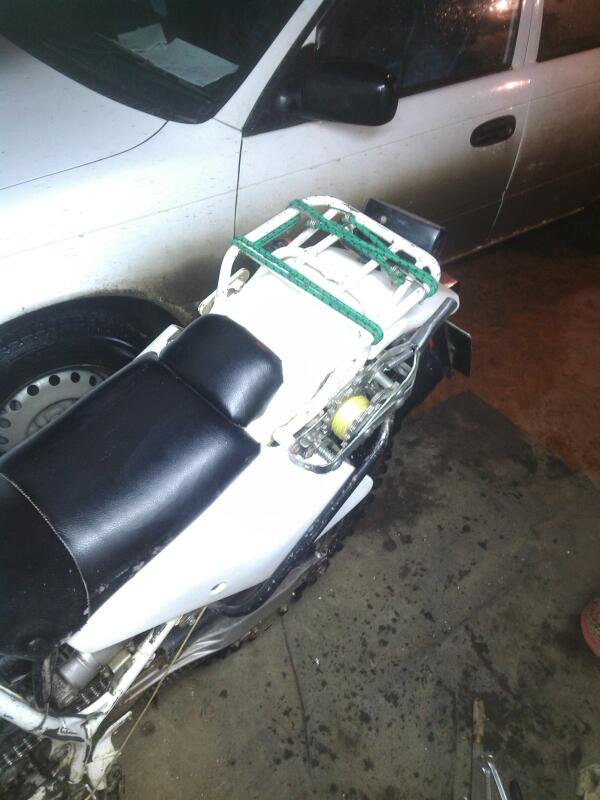

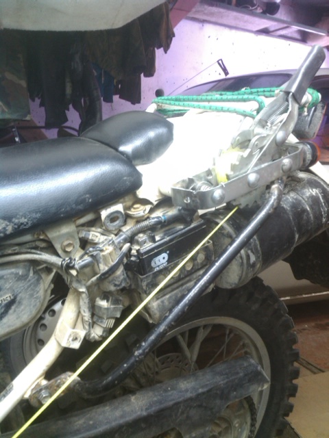

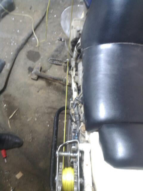

Сори за качество рабочих фоток (делал для себя).
Осталось вывести тросик через отверстие в защите двигателя.

Leksey почему жесть? smile.gif Особо не торчит, снять лебедку= 2 гайки и болт открутить.
