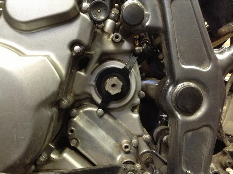

Скажите, а что крепят те два болта, которыми прикручивается стопор сальника вторичного вала? А то я боюсь, что я их отвинчу, а внутри двигателя что-нить отвалится.
dimag
сообщение 12.3.2015, 12:14
Сообщение #648
Сообщений: 1716
Регистрация: 28.8.2013
Репутация:   45
не боИсь, не отвалится.
Нижний держит крышку переключателя КПП, их много, из-за одного крышка не отвалится
Верхний держит крышку КПП, их много, из-за одного крышка не отвалится
П.С. Ты всё ещё не скачал себе сервис-мануал?
П.П.С. Думаю, здравый инженер не будет проектировать так, чтобы крепёж от внутренних деталей торчал наружу
С уважением,
Дмитрий
Paul
сообщение 12.3.2015, 13:09
Сообщение #649
Сообщений: 871
Регистрация: 26.6.2013
Мотоцикл: DR650SE->FZ6S2->DRZ400
Понял, спасибо!
