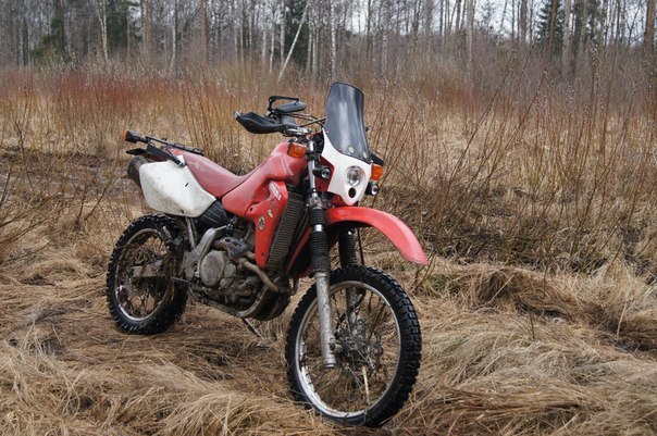

Цитата(Rusbat @ 30.3.2015, 20:52) *
Я наоборот, ушел от обычных фар - по качеству света линза намного лучше стоковых фар и разбить очень сложно.
Например в такой компактной мордочке я у себя нынче реализовал 2 полноценные фары, каждая с ближним и дальним светом. wink.gif
