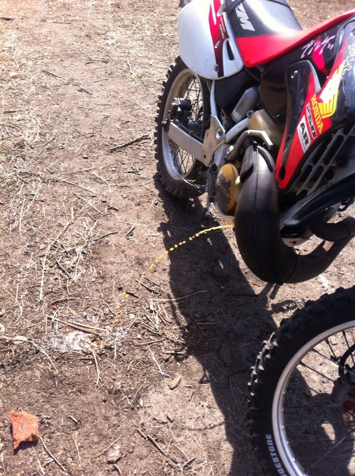

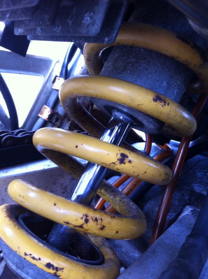

Угу, да и ещё после первого выезда потекла вилка, и в итоге вытекла вся. Нужно теперь менять шток, сальник и масло заливать..
QUOTE (reaz @ 27.4.2015, 17:27) *
Теперь основная задача - это приводить в порядок подвески...
Задок низковат..
А здесь вода, которая была залита в пустые радиаторы Прикрепленное изображение ...Точнее что с этой чистой водой стало

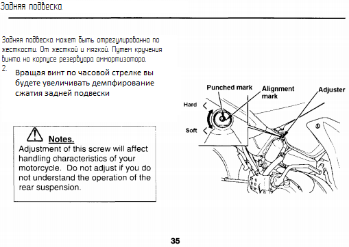

QUOTE (G_A @ 27.4.2015, 20:22) *
пружину подтяни! Найди инструкцию по настройке подвески, там сказано какое должно быть под своим весом проседание. Да и мот гражданский, не забывай.
У тебя тормозной шланг стоит не правильно. По перу он должен подниматься строго параллельно ему, без загибов, что бы ходил вверх-вниз. А вот хвост лучше снять, если по лесам-оврагам поедешь, т.к. сломаешь - обидно будет.
Как он может неправильно стоять? Там иначе не закрепишь. Посмотрите как на остальных CRM они висят..
[quote name='G_A' date='27.4.2015, 20:22' post='436248']
Прикрепленное изображение Пока что нашел только на жесткость. Попозже ещё погляжу в другом мануале..

Там ,судя по фоткам,не пружину крутить,а аморт снимать и на ревозию.
Похоже пустой он,вытекло всё.
reaz
сообщение 28.4.2015, 23:18
Сообщение #122
Сообщений: 126
Регистрация: 11.12.2014
QUOTE (rx9 @ 28.4.2015, 17:39) *
Не похоже, а вытекло..
