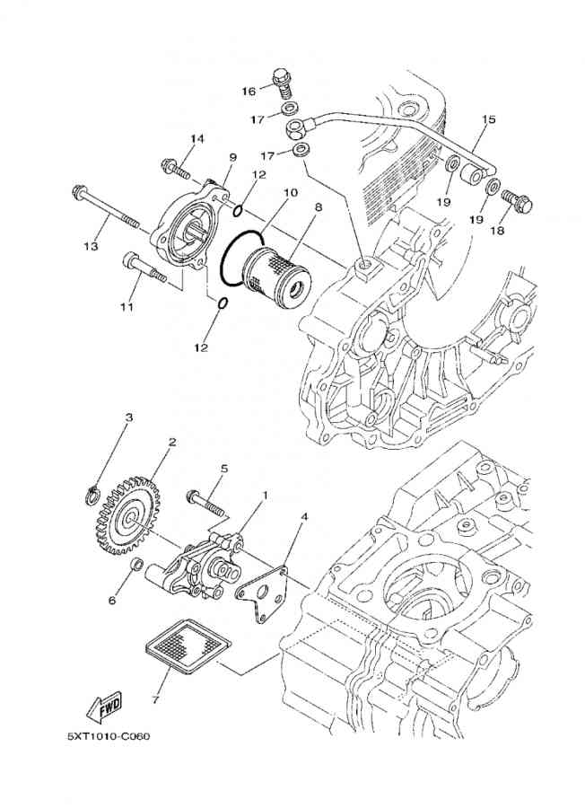

Вот ты меня удивил. Надо залезть посмотреть. Масляный фильтр ты видел? Одноразовый, меняется при каждой замене масла? Собираюсь ТО сделать на днях, но реально в руках фильтра не имею и где искать его в праздники- не представляю. (все про 250)
Фильтр нашел №8. Дурацкий вопрос снимаю. Колечки 10 и 12 тоже новенькие нужны?
Привет,фильтр менять не надо,он вечный(мелкая металлическая сетка),снял,промыл бензином и обратно поставил!
Колечки подбираются в любом киоске автозапов,
(у них есть спецкоробка с кольцами,не привязаны ни к каком моделям,просто резиновые кольца),стоят пять(5)рублей штучка!
Спасибки. Смело лезу, добираюсь до колечек. Потом магаз. Ну и само масло меняю
у меня обычный бумажный фильтр стоял там,на днях масло поменял
