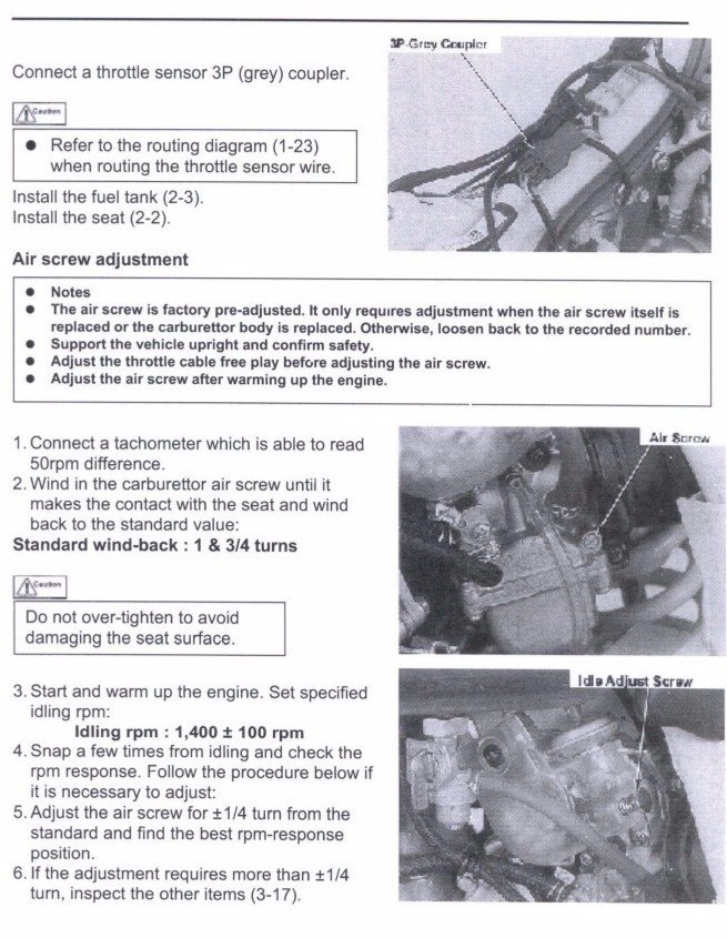

G_A
сообщение 5.5.2015, 21:41
Сообщение #132
Сообщений: 1941
Регистрация: 29.5.2012
Мне кажется смесь может быть богатая. Поставь винт качества ХХ на мануальное значение. Карбюратор чистил? Какая-нибудь грязь около жиклёра болтается.
Какая восьмёрка на колесе? Сколько мм бьёт колесо? Допустимо 3 мм. До 8-10 мм можно попробовать спицами вытянуть, если больше, то необходимо править обод, а это не просто. Ищи в инете инструкции по спицовке колеса. Дело не сложное, но желательно раздобыть стрелочный индикатор, что-то куда можно жёстко закрепить колесо и ключ на 6. Но начать придётся с того, что полностью разобрать колесо.
Сейчас: XT1200Z, TT250R Raid

Регистрация: 11.12.2014
QUOTE (G_A @ 5.5.2015, 18:41) *
Кстати о смеси! Смесь очень богатая, свечи чернью покрываются моментально. Кирпичный цвет нужен бы. винт качества холостого? Разве такой есть?)) Только я не понимаю какой из них смесь? Там вроде бы как их 2 болта таких. Думаю ночью буду изучать мануал.
Как понять "Бьёт" и на глаз не определить сколько мм. Колесо ни обо что не трется, но при езде очень ощутимо, да и когда даю кому - нить прокатиться, обращаю на это внимание как колесо гуляет.

G_A
сообщение 6.5.2015, 19:01
Сообщение #136
Сообщений: 1941
Цитата(reaz @ 6.5.2015, 15:44) *
А кто знает? Пока до туда не добрался..
Ты инструкцию по мотоциклу скачал? Что как регулировать, что куда лить и что как разбирать - скачай и прочти. Там всё есть. Винт качества - тот, что слева на карбюраторе торчит со шляпкой под отвёртку. Его надо закрутить до упора, после чего сделать 1,75 оборота назад. Именно около этого значения необходимо производить регулировку при необходимости (зимой 1,5 оборота, на жаре можно 2 оборота), но всё субъективно. Винт регулирует подачу воздуха. Закручиваем винт - смесь богаче, выкручиваем - беднее.
Биение колеса есть величина колебания обода при его вращении вокруг неподвижной оси.

QUOTE (G_A @ 6.5.2015, 16:01) *
Как я понял - против часовой стрелки - закручивать, откручивать - по часовой?
G_A
сообщение 7.5.2015, 23:54
Сообщение #139
Сообщений: 1941
Это винт оборотов ХХ.
Порядок такой - закрути винт качества, выкрути его на 1,75 оборота. Далее другим винтом добейся устойчивых оборотов ХХ. На АР применён какой-то хитрый механизм с воздушными трубками, клапанами и т.п., одним из его свойств является автоматическое поддержание оборотов ХХ, т.е. когда они падают ниже нормы, срабатывает клапанок и вакуумная камера немного приоткрывает дроссель. При работе этой системы обороты ХХ как бы плавают.
