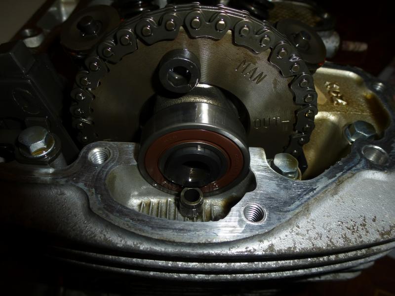

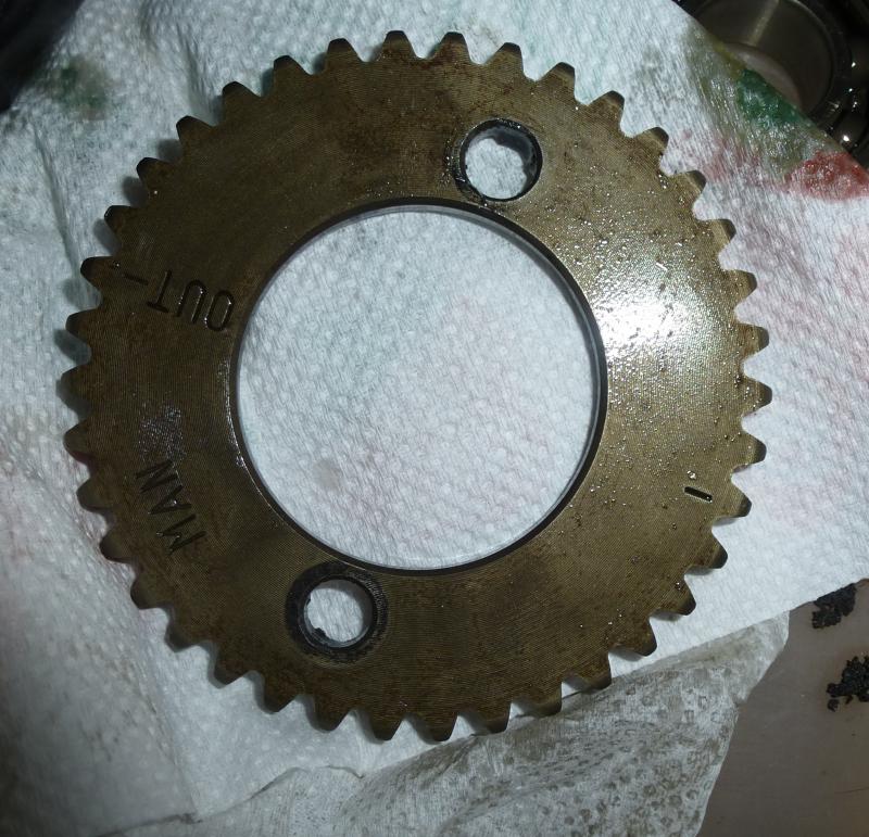

Не могу разобраться в этих моментах :
1-прижимную пластину на сцеплении нужно затягивать пока она не упрется , или между ней и платой должно быть расстояние???
2-как правильно ставить звезду грм меткой "OUT" в сторону впуска или выпуска , или без разницы???
3-при установке распредвала куда должны смотреть кулачки вверх или низ???
4-как отщелкивать декомпресор при настройки клапанов??? У меня при ВМТ впускные и левый выпускной отжаты , а правый выпускной зажат. Я прокручивал несколько раз и немного в обратную сторону, не пойму как его отжать???

1. Да. Момент затяжки болтов примерно 10-12 Нм.
2. Меткой АУТ наружу, т.е. метка на тебя, когда ты стоишь справа от мота. В мануале это есть.
3. Вниз. Должна стоять ВМТ.
4. Крути только против часовой всегда. Крутить пока не отщелкнет.

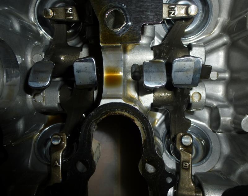

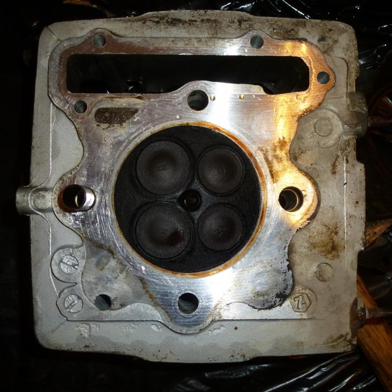

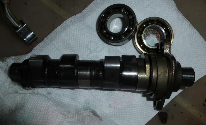

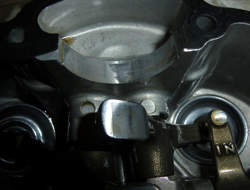

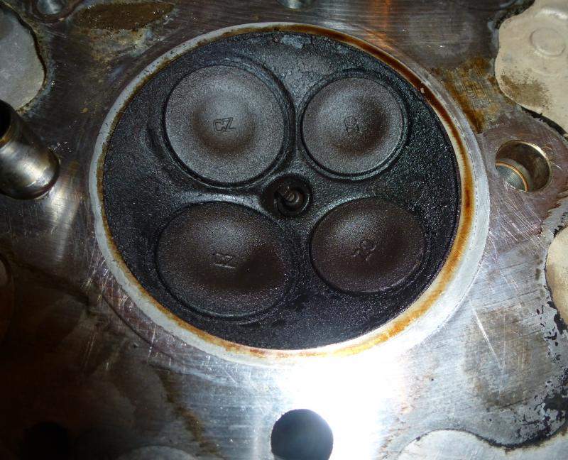

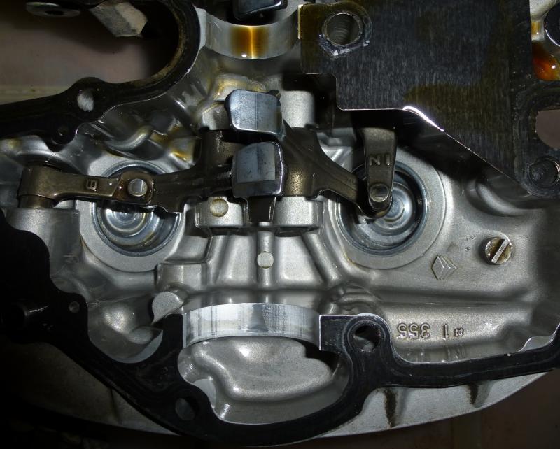

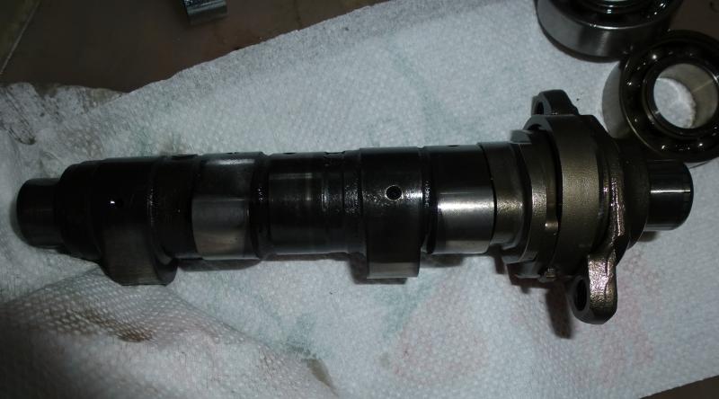

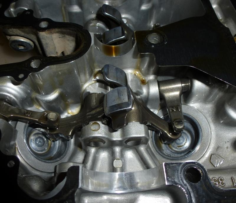

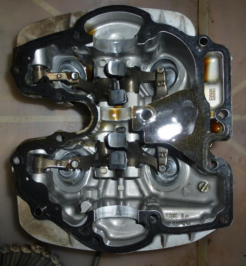

Занялся ремонтом и модернизацией движки от XR250 рама MD30, мотор MD17E
Вопросы к знатокам, что требует замены?
Итак крышка с рокерами:

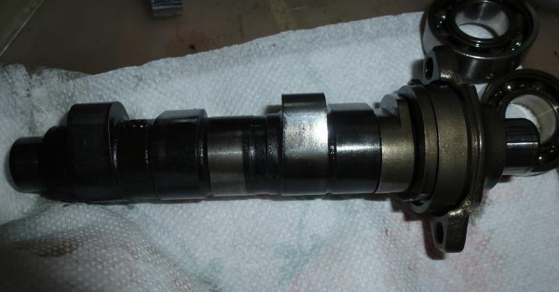

Цепь, звезды, распредвал, клапана

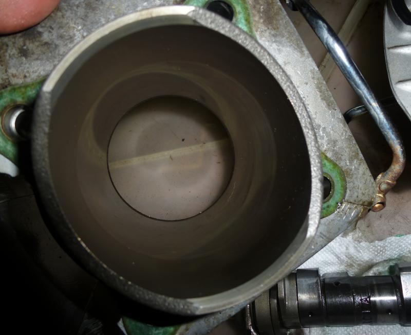

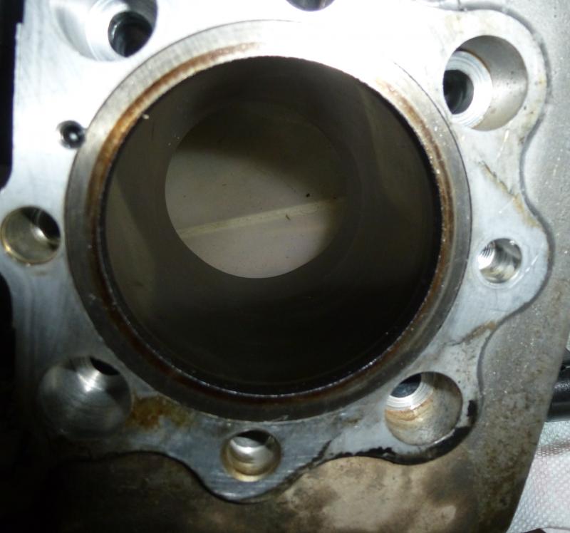

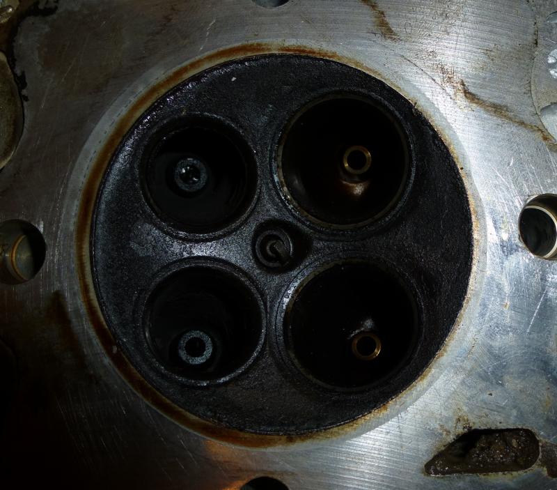

БЦ - видно нагар - примерно 1200км с очень богатой смесью
Звезда распредвала
цилиндр с поршнем

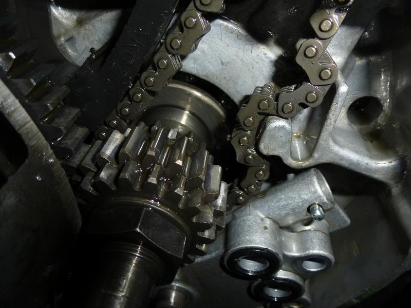

Обнаружена существенная поломка, обломался зуб звезды цепи ГРМ
Вопрос к знатокам, как такое вообще может произойти в моторе?
Фото распредвала
Гильза, не растачивалась, поршень не менялся ни разу, стоит заводской сборки 73мм
На конце образовалась юбка нагара
Сейчас ещё сделаю фото поршня. Заранее благодарен за внимание.

По фото лечат привороты. А моторы диагностируют микрометром и штангенциркулем, коли уж разобранные
менять все что вышло из графы допустимые размеры и приблизилось к графе - сервислимит
Так бывает,когда при разборке фиксируют шестерни,напильником например.

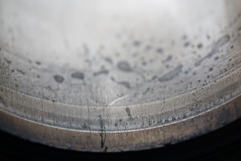

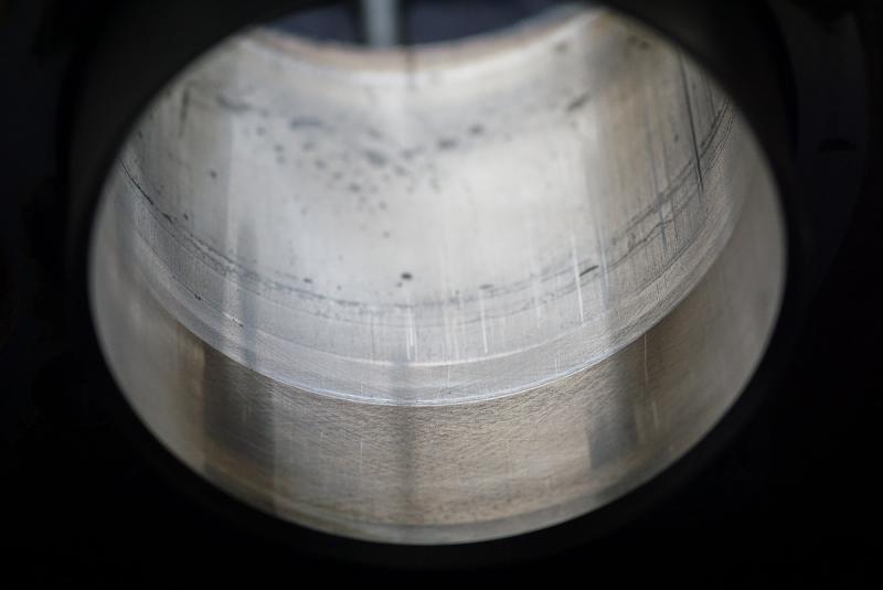

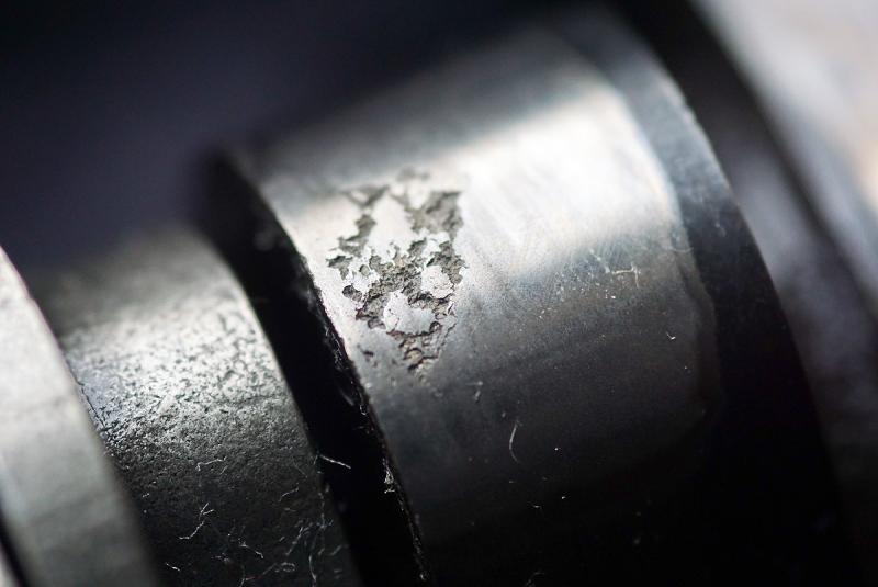

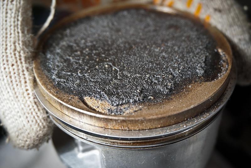

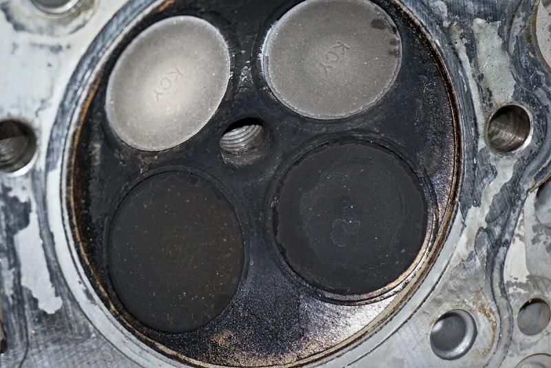

Добрый день дорогие друзья!

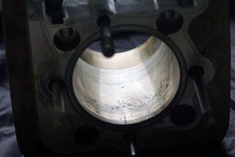

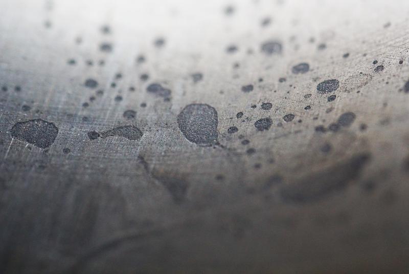

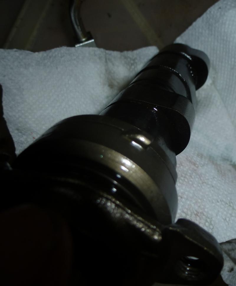

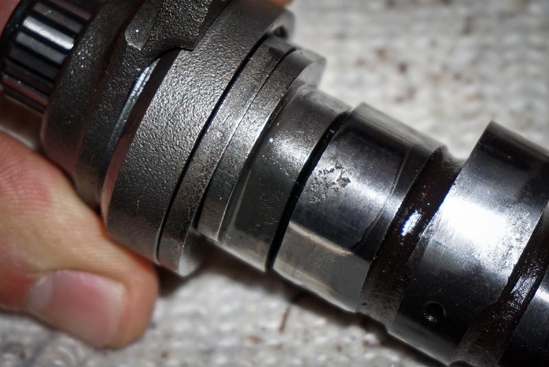

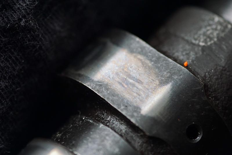

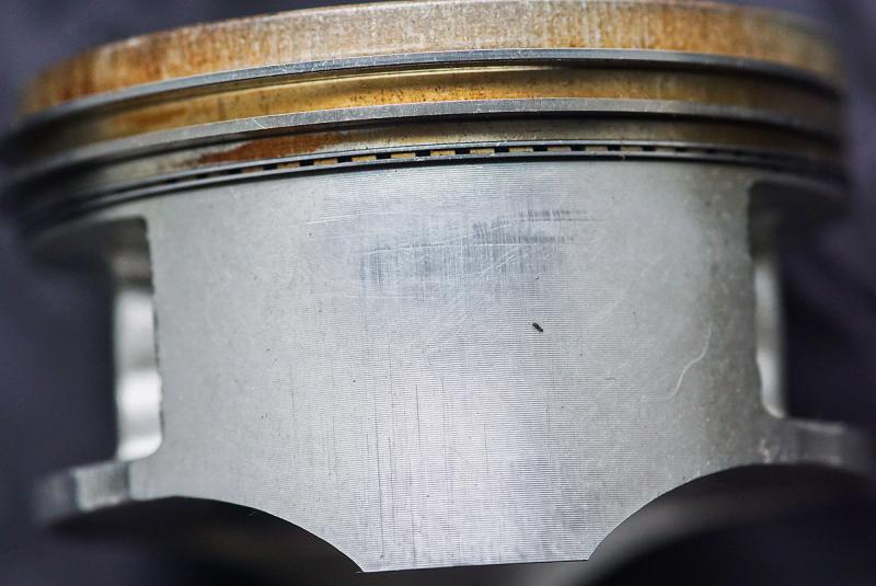

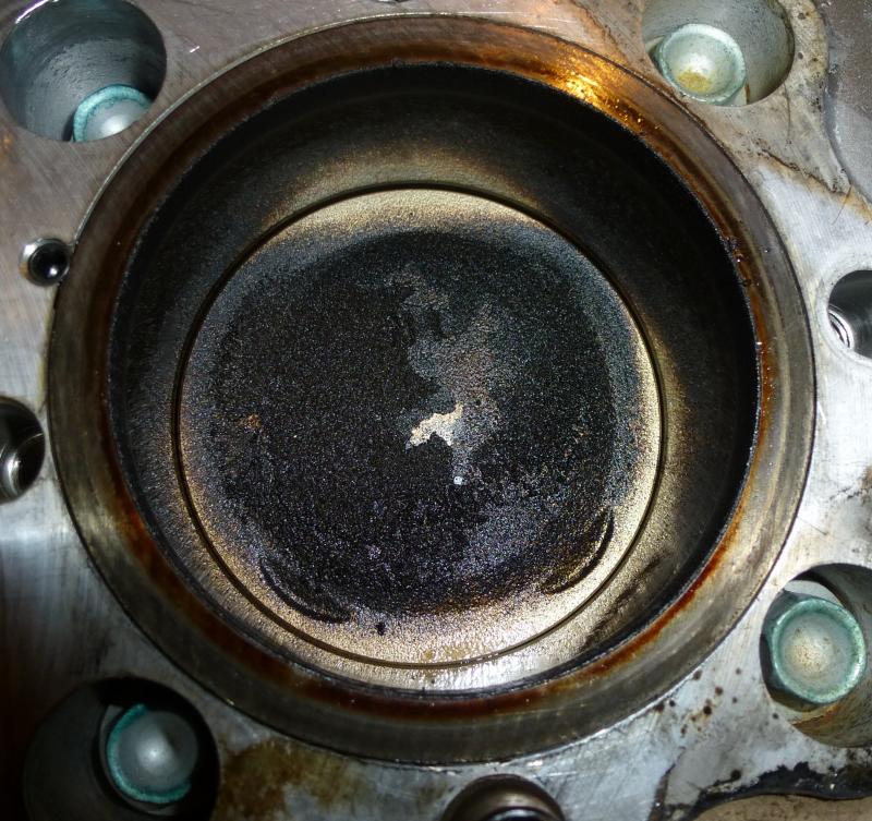

Недавно тут спрашивал почему хр400 может жрать пол литра масла на 500км, вот разобрал мотор и увидел это.
Ну во первых на кулачке распредвала образовались раковины, может кто то подскажет в связи с чем они появились, работа без масла или малые, большие зазоры??

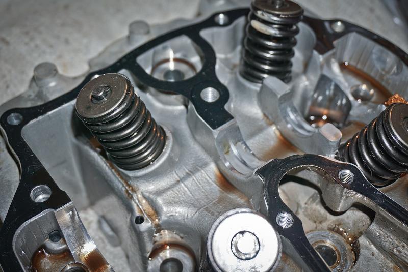

На поршне большой нагар, так же как и на клапанах, в голову залили керасин думал уйдёт за ночь или нет, а он минут за 10 ушел) вообщем голову отдал спецам,после разборки скажут чего там плохого.

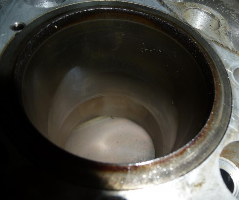

Идём далее, в цилиндре не точно нет хона, а там раковины образовались, опять вопрос к народу, в связи с чем они могли появиться? Цилиндр измерили, весь кривой, сказали надо точить на 0.5.
Теперь вопросы к специалистам!
Что лучше расточить на 0.5 или гильзовать под стандартный размер поршня?
Поршень лучше брать оригинал или можно что-то типо веско или намура?
Распредвал реально найти в России б.у в нормальном состоянии? цена на оригинала 17 штук, цена на хоткам 10+3 доставка. =((
Мот купил недавно, проехал около 2х тысяч, с самого начала жрал масло, подливал, тянул до конца сезона. Ещё с самого начала заметил что двиг сильно грелся, выкрутил свечу она вся белая. Разобрал карб, стоял 140 жиклёр, при том что выхлоп радушен, поставил 155 жиклёр, смесь стала нормальной, двиг перестал греться. Но до этого предыдущий хозяин катался на бедной смеси около 2х лет, перегревая мотор((( Это могло вызвать столь серьёзные последствия, или причина в чём то другом?

У меня тоже нагар, но из-за неправильно отстроенного карбюратора. В твоём случае износ ЦПГ, масло попадало в цилиндр + бедная смесь перегрев, карб тоже неправильно отстроен раз смесь бедная. Расточка цилиндра где-то в 1500 рублей можно уложится, гильзование дороже выйдет.
Распредвал БУ можно найти, но на 400 из-за её редкости сложней, потому из Xr я остановился на 250, проще заводить, самый распространенный эндурик даже сейчас спустя 8 лет после закрытия выпуска модели. Был бы у тебя 250, отдал бы свой распредвал за 4 тыс.
Сажа, нагар в двигателе где трущиеся детали это прежде всего абразив, всему начинает приходить конец раньше сроков
Вертикальные насечки цилиндра - от перегрева (хз, а может топили и это от песка). Раковины на цилиндре скорее всего коррозия, долго где-то мотик стоял, годы. Раковины на распредвалу, есть мнение, от редкой смены масла, долгий простой тоже мог помочь.
хр250 был до этого, 3 года использования, совершенно без проблем, менял только масло цепь, звёзды, колодки. Купил 400 и сразу так попал...
Спасибо за ответы!

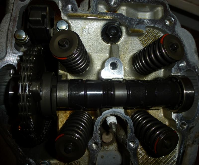

Всех приветствую! Понимаю ,что вопрос задавался уже не один раз, но все же !) Суть вопроса заключается в следующем....., делаю кап.ремонт своего XRa купил поршень и кольца под первый ремонт ( поршень13103-КСЕ-305 ,кольца 13013-КСЕ-305) какой тепловой зазор точить мастеру?..........Вопрос исчерпан.
Kn1ght
сообщение 28.3.2016, 9:52
Сообщение #273
Сообщений: 2749
Регистрация: 25.7.2014
Мотоцикл: KTM EXC 250 2017
0.05мм?

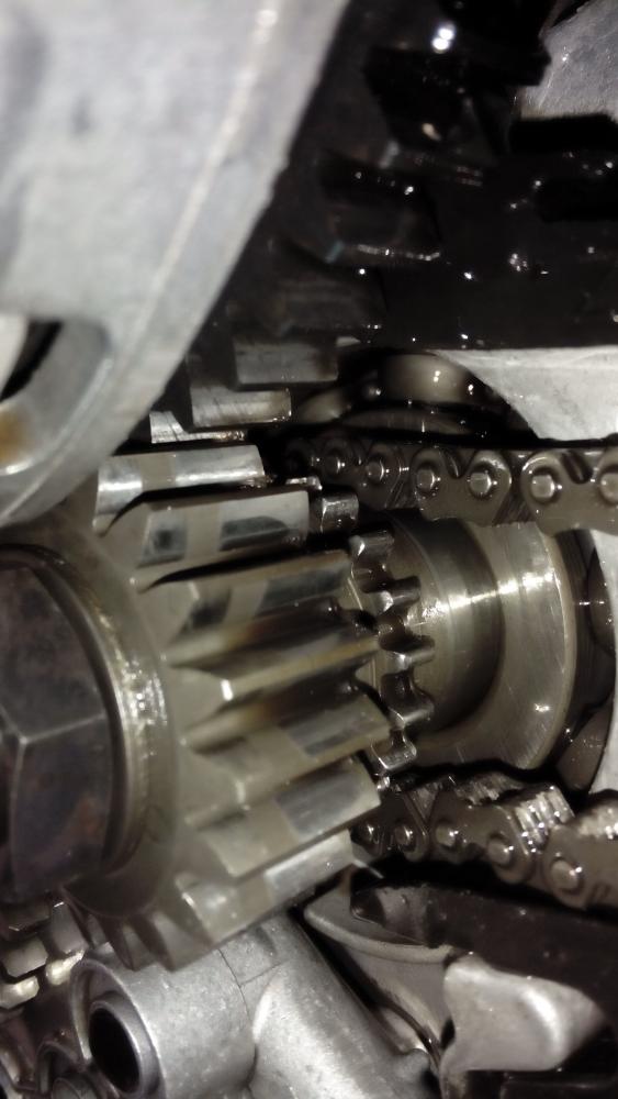

Помнится тут писали что на одновальном моторе не может перескочить цепь ГРМ.
У меня она не то что перескочила, она соскочила с нижней звезды полностью:
Подробности тут:
https://djebel-club.ru/forum/index.php?show...mp;#entry529599

Я считаю, что маленькое потение под клапанной крышкой спокойно даст тебе покататься в ожидании новой прокладки, если вдруг старая не выдержит, т.к. прям лить струей из-под нее врядли будет..
Решать тебе.
