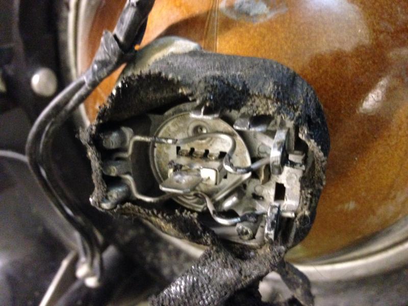

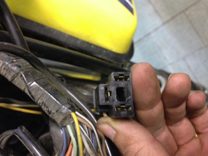

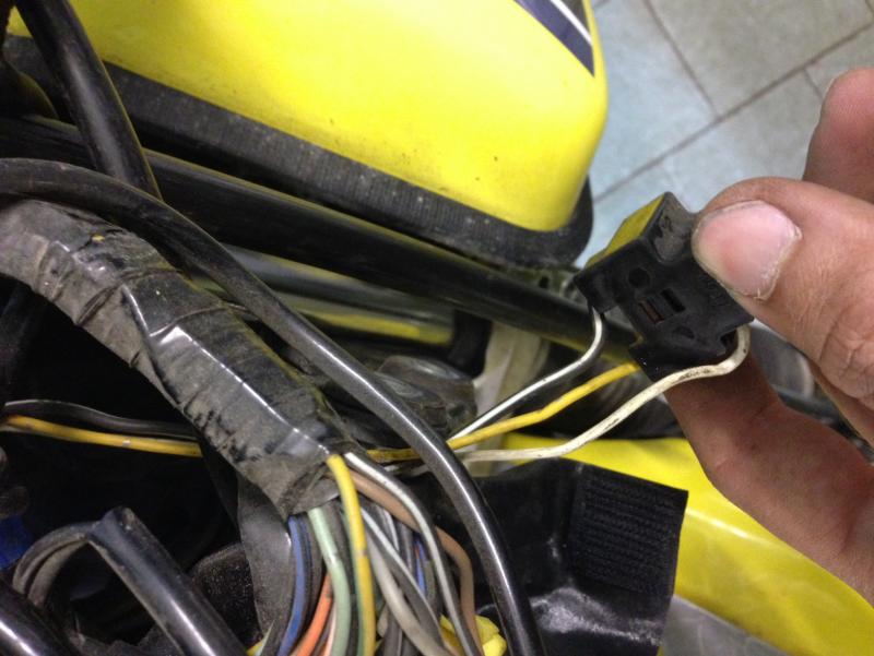

сообщение 16.9.2015, 22:04
Сообщение #946
Сообщений: 362
Регистрация: 13.2.2013
Мотоцикл: DR650SE и CB400SS!!! Drz400s - был)
Друзя, кто в электрике волочет, подскажите, я вней не взуб ногой.
В общем, снял стоковую фару там 3-ех штекерный штекер)) (как это верно называется не знаю)
Нужно подключить вот эту фару, в ней лампа с одним центральным "лепестком".
Вариант лишь менять этот штекер, но как сделать все грамотно, чтоб не перегарало, не грелось и вообще работало и что за штекер вообще нужен?
сообщение 16.9.2015, 22:26
Сообщение #947
Сообщений: 23375
А лампа H4 туда не встаёт?
Lostin
сообщение 16.9.2015, 22:28
Сообщение #948
Сообщений: 362
Неа, там цоколь именно под лампу, что на фото.
Слека погуглив картина вырисовывается такая, что на DR стоковый свет под H4, на тюненой фаре трэилтеч, цоколь H1.
сообщение 16.9.2015, 22:45
Сообщение #949
Сообщений: 23375
Купи разъем под нее, если не шел с фарой, и перепаяй.
