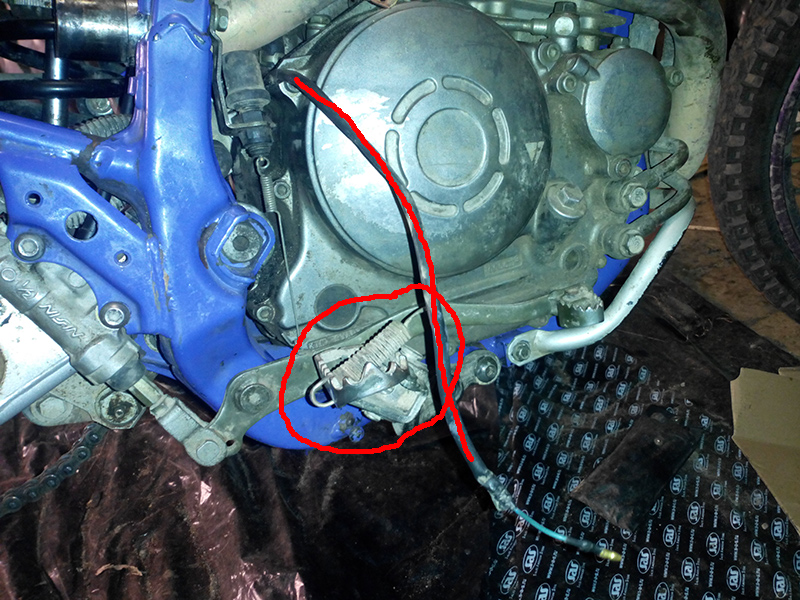

Пересобираю мот на другой раме. Почти все готово, но остались лишние детали:

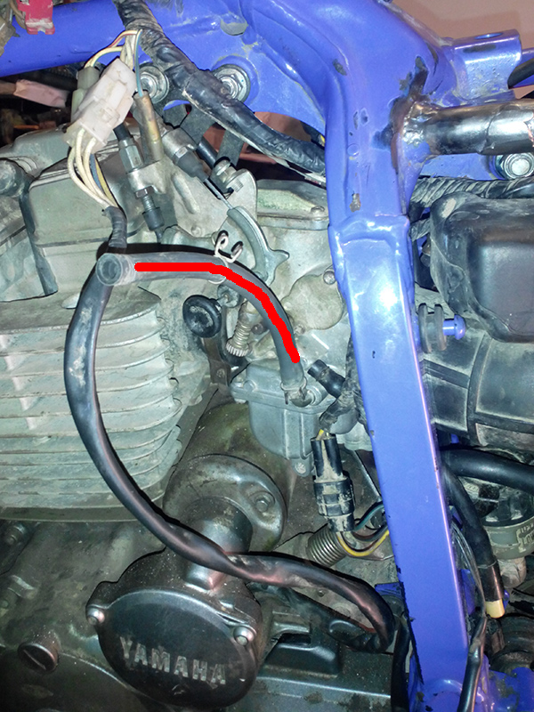

Шланг средней толщины, подключен к карбюратору с левой стороны, поднимается вверх. Пока писал пост догадался, что он подключается к баку smile.gif
Что должна держать эта скоба? Место правильное - на время пересборки оставлял ее на старой раме.
Тонкий шланг, похож на слив лишнего топлива из карбюратора, но пока не разглядел куда подключается.
1)Пока не смог найти куда подключается этот синий провод, который выходит откуда-то с низу двигателя.
2) Пружина, вероятно для рычага заднего тормоза, но не смог понять куда ставиться.

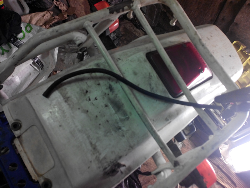

Есть еще два шланга - сапуна. Верхние части крепятся под седлом с правой стороны. Дальше у них есть тройники - короткие хвосты подключил к штуцерам слева и справа карбюратора. Левый (короткий) вывел в район расширительного бачка. Так это выглядело на фото, которое я делал перед началом разборки. А правый пустил по правой стороне, но что-то он длинноват.

на второй фотке крепеж для резинки аккумулятора, остальные пока не понятно...

Тонкий шланг - на дне карба штуцер.
синий провод датчик нейтрали - ищи ответку в шгуте.
