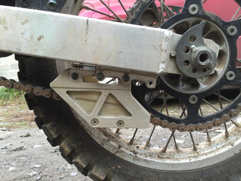

Народ,подскажите ходе взять защиту цепи на Джебель 250,обычную пластиковую,только не за 2000р.!? Можно и металич.по типу как сергей-карбон делал!?
Не понял.А в чем вопрос?
В том что в оригинале она стоит 2100-2300р,не оригинал найти не могу! Может какие китайцы подходят!? У карбона так понял нет!

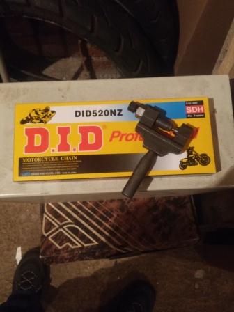

Внимание вопрос!!! Как ее удлиннить??? Влазит только 13 звезда 13-41. А мне хочется 13-14-15. Она у меня под расклепку. Где можно звенья купить? Везде только дид. Цепь сальниковая.

Вот приобрел себе на днях. Цепь безсальниковая с замком. Это для зимы.

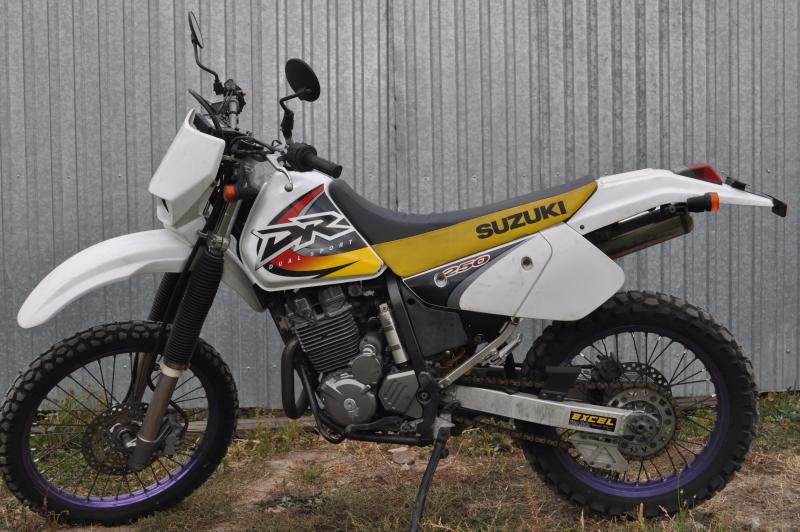

Мотоцикл: SUZUKI DR250R
Подскажите номер задней звезды для Сузуки DR 250 RS, 1998г.в., по каталогу JT Spockets: 808 или 822??????

alex35
сообщение 13.11.2015, 21:14
Сообщение #850
Сообщений: 233
Регистрация: 23.12.2009
Все замерено, и все куплено: Цепь ЕК 520 сальниковая "SROZ 2", Звезда Санстар 45 зубов (Аналог Джи Ти 808), и передняя звезда Протайпер 15 зубов (аналог Джи Ти 432 ). Думаю что прослужит долго!))))
Все что останется с мота "ненужное": цепь RK на 106 звеньев и звезду Санстар 40 зубов думаю пустить в продажу....
