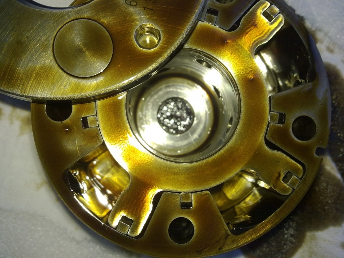

Ребзя, а у нас есть, кто сечет в работе фазовращателей? Как они работают? Могут издавать жужжащие (дребезжащие) звуки? Как буд-то что-то им мешает, и они дребезжат вместо перемещения.
Не могу найти причину дребезга во время разгона под нагрузкой. На вибрации железа не похоже. Потому что только под разгонной нагрузкой. На 2000 оборотов примерно.

Цитата(Leksey @ 12.12.2015, 13:54) *
Подумай только! ))))))
Обычно они закоксовываются и не двигаются - ну и мотор становится более тупой.
Мог засориться фильтр перед муфтой - тогда тоже все не работает как задуманно. На старой машине с этим сталкивался.
Вот эта муфта, в теории если будет работать без масла - может перемещаться произвольно.
У тебя нет изменения в работе мотора? И вообще, что за мотор?
сообщение 12.12.2015, 17:57
Сообщение #4319
Сообщений: 35042
Какой-то EJ атмо 2.5 субару аутбэк 2012
Нащет тупняка мотора не с чем сравнить - когда купил, уже так было. Но с низов ваще не едет. Трогаешься на долгой сцепе. При переключениях киваешь головой. Но эти ежи и не должны вроде с низов ехать.
amdmen
сообщение 12.12.2015, 18:04
Сообщение #4320
Социально опасный маньяк
Сообщений: 2834
Регистрация: 13.3.2010
Репутация:   60
Зубара, даже н езнаю... Не видно что мотор закоксован? Там грязь под заливной пробкой?
Не любят фазовращатели кокс...
Фазовращатели ставят для большей "эластичности", размазать кривую, в твоем случае может и не фурычат.
сообщение 12.12.2015, 18:06
Сообщение #4321
Сообщений: 35042
А фазовращатели работают только на два положения (условно лево-право), или у них какое-то зависимое разноугольное перемещение?
Звук разной продолжительности. Может быть коротким. может продлиться секунды полторы. Но уловить его на постоянку не получалось, почему я и не стал искать дальше вибрации железяк.
amdmen
сообщение 12.12.2015, 18:13
Сообщение #4322
Сообщений: 2834
Репутация:   60
Изучил сумбурно твой вопрос - у тебя 2 клапана с электронным управлением для подачи масла на разные пары цилиндров.
Оба могут глючить, муфты могут тоже изнашиваться, прошивка может давать косяки и рассинхронизацию клапанов.
На тоете муфта имеет много положений - от давления масла, тут не знаю.
сообщение 12.12.2015, 18:24
Сообщение #4323
Сообщений: 35042
Ну гидравлика циллиндр-муфта вряд ли может бытьпричиной дребезга. Клапан наверное может дергаться. Фиг знает. как проверять.
amdmen
сообщение 12.12.2015, 18:28
Сообщение #4324
Сообщений: 2834
Репутация:   60
Думаю муфта (или обе) какраз могут и шуметь.
Изучай сам поднаготную или ищи хороший субарусервис...
