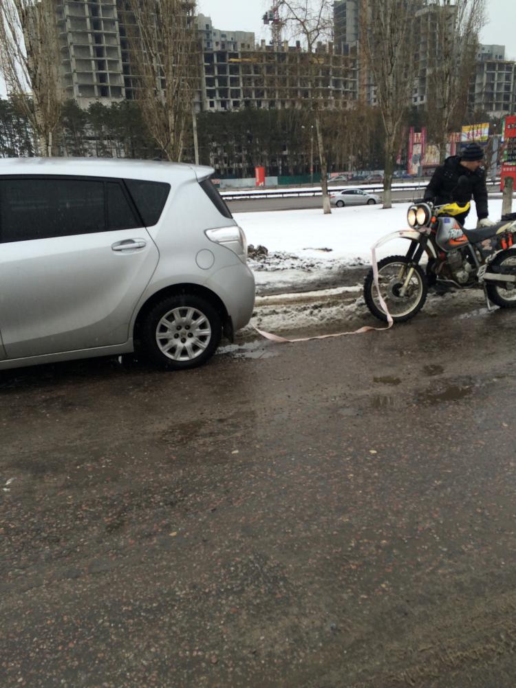

сообщение 13.2.2016, 13:34
Сообщение #125
Сообщений: 131
Регистрация: 19.8.2015
Мотоцикл: JMC 160- Honda Xr 250 baja 99
Всем привет !!! Сегодня приехал ко мне мой спасительна фото он стоит рядом с мотом. Сначала мучили разными вариантами все ваши пару его способов, все четно. И тут он меня убедил вытаскивать мот на улицу и заводить с толкача. Сказал если так не заведется будем глубже вникать. И о чудо после 100 метров завелся работает как часы НО ЧТО с ним БЫЛО ВОПРОС открытый !!!! ФОТО и видео сегодня Воронеж !!! Семен катает https://www.youtube.com/watch?v=Ran6Pleu1jM а это работа движка https://www.youtube.com/watch?v=h-CUvvdm3ns
