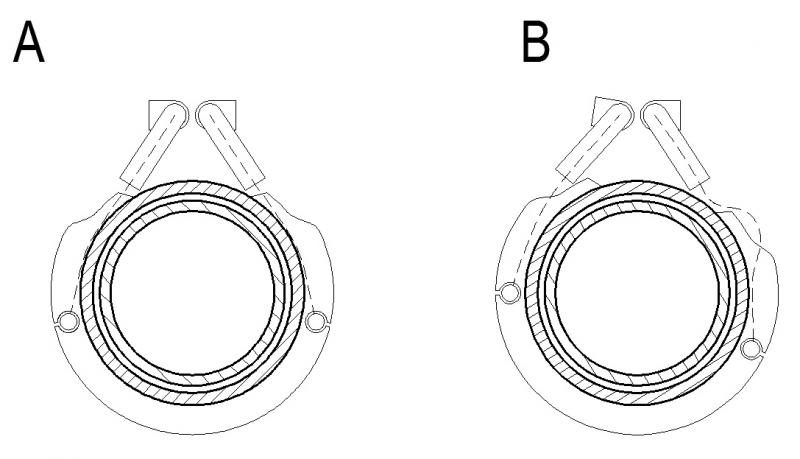

После переборки карба, с тросиками газа произошла какая-то ерунда - тянущий как будто короткий стал, а возвратный длиннее. Правильно отрегулировать не получается. Прокладку тросов проверил. Не пойму что не так.

Ручку разбирал для смазки, в ней и не могу понять, что не так. Тянущий трос в ручке торчит из рубашки совсем мало и его направляшка металлическая упирается в выступ направляющего паза на рукоятке. А с возвратным тросом наоборот, слишком торчит, но его можно подрегулировать, а вот что с тянущим сделать, не пойму....
сообщение 9.10.2015, 9:02
Сообщение #6910
Сообщений: 35037
Трудно описать, там ребус, но несложный. Просто с какого-то места собираешь неправильно.
Моменты там такие:
- Правильно расположить тросы: (вроде бы тяга стоит ближе к райдеру, возврат дальше)
- Вложить трубки в корпус, вставив упорные фланцы в специальные щели. Фланцы при этом соединятся ровными гранями, создав такой себе овал.
- Правильно сориентировать ручку, чтоб тросы прошли по пол круга по пазам и зашли бобышками в седла.
Preds
сообщение 9.10.2015, 10:42
Сообщение #6911
Сообщений: 2198
Регистрация: 17.3.2014
Мотоцикл: Suzuki DJEBEL 250XC
Honda CRF1100L Africa Twin
Да это всё понятно. Там, вроде, ничего хитрого....
Если мне не изменяет память, то там конструкция, примерно как на А, когда всё правильно настроено, а у меня сейчас получается как на В. Тянущий трос нужно ещё вытянуть, а хода у регулировочной втулки на тросе, которая на карбе, больше нет:
Там же только на карбюраторе крутилки, так?
Ну упорные фланцы может наоборот, да...
Суть не в этом....
сообщение 9.10.2015, 14:44
Сообщение #6912
Сообщений: 35037
В этом. Поставь правильно, если перепутал.
Потому что так ты тягу с обраткой попутал.
Preds
сообщение 13.10.2015, 10:30
Сообщение #6913
Сообщений: 2198
Разобрался, тяговый и обратный не попутал, это физически не возможно, просто рисовал по памяти. Там оказывается не симметрично должно быть. В общем всё получилось нормально настроить.
