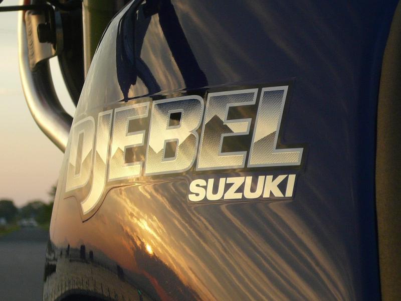

Ребят, у кого джебел 2003-2004, года сфотайте пожалуйста наклейку на бак крупно, планирую перекраску бака, хочу качественно отрисовать наклейку...
сообщение 13.3.2012, 10:59
Сообщение #90
Сообщений: 54216
А в Файлах слабо было порыться?
http://djebel-club.ru/loadsz/-bpn/700073-n...04-05-goda.html

shsha
сообщение 15.3.2012, 16:41
Сообщение #91
Сообщений: 60
Регистрация: 30.3.2011
Вставить ник Цитата Из: ryazan
Мотоцикл: Djebel250
В файлах, ЕСТЕСТВЕННО, наклейку видел, просто хотел отрисовать более похожим на оригенал....
