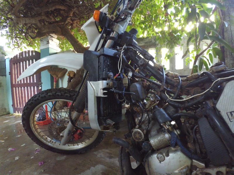

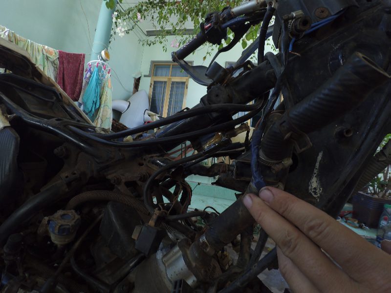

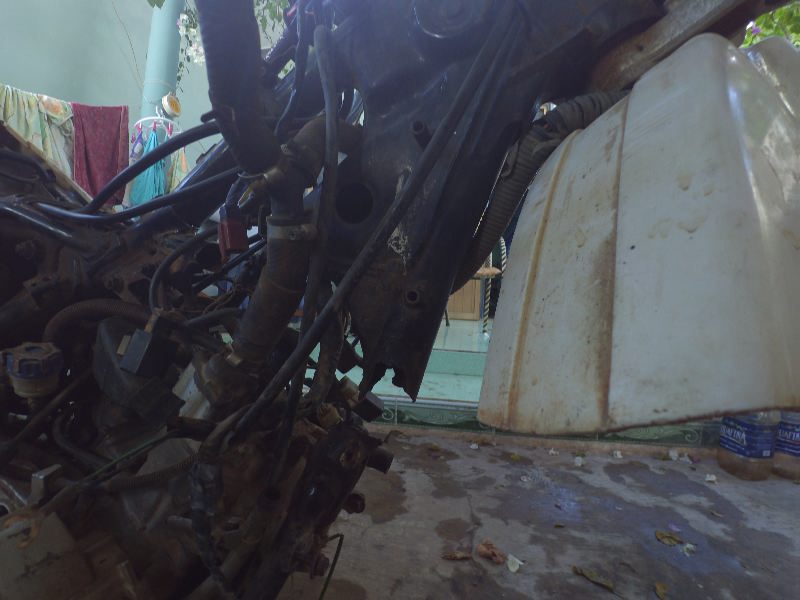

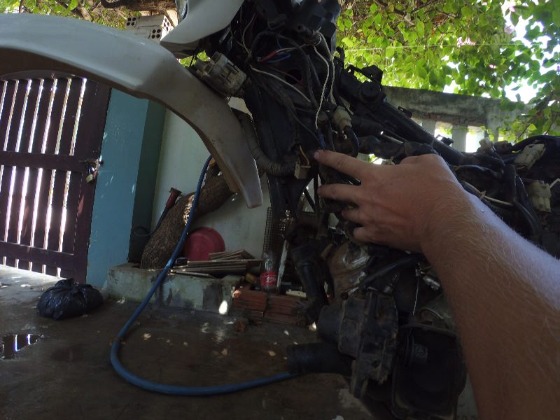

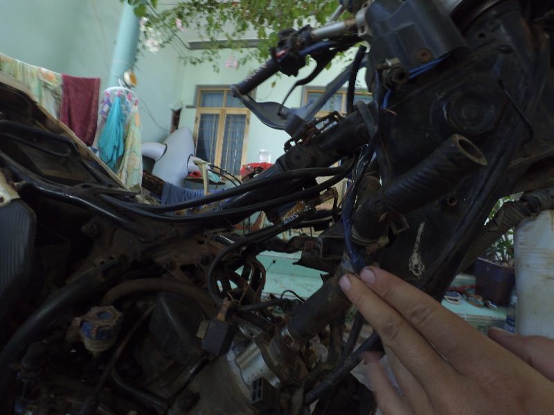

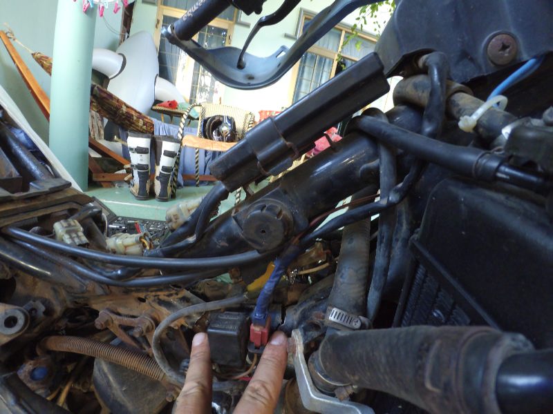

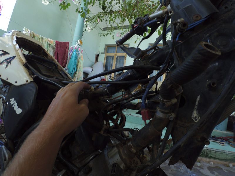

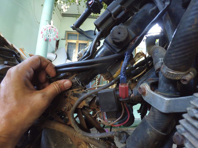

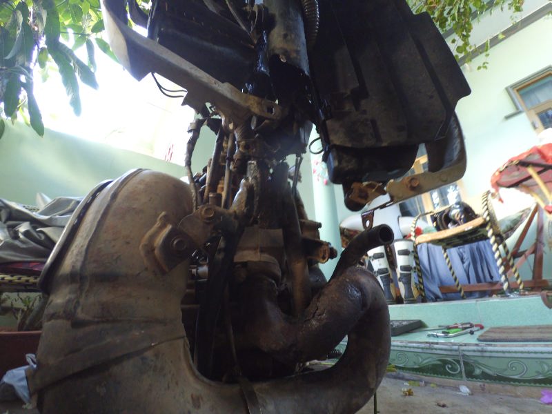

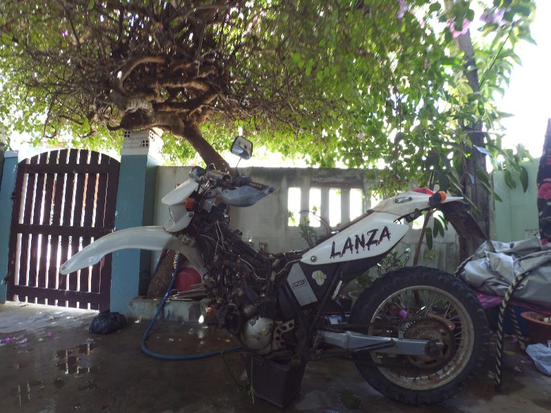

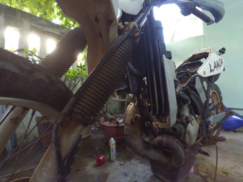

Ребята! У меня сегодня Ланза в пополам согнулась! Приехали киношники из Питера, попросили поснимать кросс, для промо ролика сборной России по хоккею. Дали майку хоккейную. Ну я катал, накатывал и в один прекрасный момент Ланза просела((( Они спереди на мотобайке оператор меня снимает, приземляю перед, после вилли, и сразу на тормоз иначе бы в них въехал, вот тут то она и просела. Потекла зеленая жидкость - шланг выскочил из радиатора и газ перестал сбрасываться. Остановился сначала не понял что произошло, заглянул за радиаотры и офигел! Не берите байки у вьетов они все просоленные изнутри ссс*ка! (хотя возможно 5 лет назад она такой и не была). Даже наверное она такой не была еще 3 дня назад когда я дал волю и на обратном пути после покатухи заскочил на пляж и дал что называется просраться))) Опреснять водой не помогает. Соль внутри трубчатых рам сидит по всей видимости уже давно.
Двигло снимать не буду. Только радиаторы и проводку.

Вставить ник Цитата Из: Kрасногорск ,Истра,Москва-smotra
Мотоцикл: Лягушка Suzuki Djebel 250x
первый раз вижу такое на яповских дрынчиках

Игорь71
сообщение 18.3.2016, 20:08
Сообщение #991
Сообщений: 73
Регистрация: 3.2.2016
Вставить ник Цитата Из: Майкоп 01
Мотоцикл: YАMAHA DT230 LANZA .ИЖ- 49.М-72Н
YAMAHA DT 50
HONDA SUPER CUB 50 CASTOM
Ёханый бабай,походу раму под замену.
Неприятная ситуация, сочувствую.
Mongoose
сообщение 18.3.2016, 22:21
Сообщение #992
Зеленый человек
Сообщений: 1758
Регистрация: 7.7.2013
Мотоцикл: КавасабиDX220
А как вообще внутри рамы может вода оказаться? Она же герметичная.
SeregaMuiNeVN
сообщение 19.3.2016, 10:26
Сообщение #993
Сообщений: 60
Регистрация: 7.7.2015
Вставить ник Цитата Из: Vietnam
Мотоцикл: DT230 Lanza, TS125ER, KLE650
То есть как произошло. Верхняя часть вместе с вилкой ушла вверх. Бак не дал сложиться вдрибодан. Все что снизу - движок, ходовая все цело не погнулось. Отломался один кронштейн от алюминиевой рамки радиатора (не критично), вторая погнулась но выдержала. Вот и все поломки. Сейчас все держится на маленькой перемычке сверху где бак не дал порвать раму. Она потянутая не дает опустить верх. Обрезать края. Опустить раму по нижнему кронштейну. Подогнать заготовки (нужна паяльная лампа). Варить.
Вилку отстегнул чтобы облегчить состыковку. Снял размеры - буду искать подходящие трубы. Может еще крыло переднее сниму.
П.С. Там дырки сверху. По идее должны быть заглушены. Резинками? Через них видимо и затекла (медленно затекала соль). Настолько сильно я его никогда не топил. Не знаю сколько еще можно будет проездить на нем. Ни о каких прыжках конечно уже речи не идет. Лишь бы гравийку с ямами держала на скорости. Верхняя труба без ржавчины. Проржавело только внизу. Новая рама на Яхоо дешево в покупке дорого в доставке и документы мне тут не выправить никак или очень сложно.
