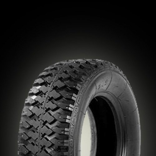

Коллеги, кто в теме: насколько резина с индексом "С" (т.н. "коммерческая") более стойка к нагрузке, чем обычная того же размера? Просто выбор моделей "с" крайне невелик, а вот выбор обычно внедорожной резины огромен. Что будет с тем же кордиантом оффроад, если я в кузов заброшу полторы тонны и прокачусь с ветерком по проселку?
Авто - УАЗ-3303.
И еще: сейчас в продаже есть светодиодные лампы с разными цоколями, в том числе - под ПТФ. Если в обычную ПТФ воткнуть такие лампочки - встречных слепить не будет? Есть желание использовать их в таком сочетании в качестве ДХО, включаемых вместе с габаритами, при этом есть категорическое нежелание доставлять неудобства окружающим...
Бери к-151 и голову не ломай. Как раз то, что надо.

Алексу гм. Цешка это скорее типоразмер. Узкая и высокая. 185-75 195-75 и тд и тп. Высокий профиль при малой ширине и на маленький диск.
На грузоподъемность у тебя влияет индекс массы)
Кордиант оффрооад что то вроде 104-107 это достаточно) а полторы тонны на спарку или одноногая?
Хотя у меня сзади стоит Кама с большим весовым индексом, но обычная, а спереди Кама lcv. Разница в массе катка и в его жёсткости колоссальная. А индекс массы одинаковый, или различается на цифру две

Кто-то мне говорил, что "с" - "commercial". Могу и ошибаться. Одноногая, естественно. Откуда там спарка? Машина вот такая, думаю, у вас в столице это давно уже редкость https://ru.wikipedia.org/wiki/УАЗ-3303

С-это грузовая.

С-cargo
Легкогрузовая

Все правильно. Шины с маркировкой С предназначены для коммерческого транспорта(бусики, грузовички), у них более мощный корд и они более жесткие.
Кроме того, чтобы возить 1500 кг в головастике, придется качать в колеса не меньше 3-ки наверное...
Сколько то кордиант выдержит конечно, но "винтом пойдет" раньше чем износится наверняка.

Вот эти. С индексом С если, то для головастика перебор пожалуй. Для бычка 3 тонного ели только.
