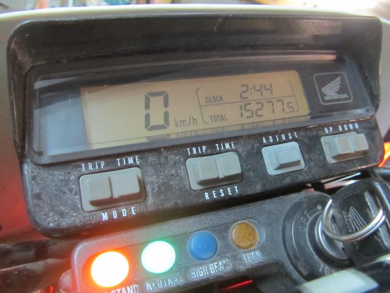

Известно, что стекло приборной панели у XR покрыто лаком, который осыпается, далее появляются трещины и стекло дает течь.
Полировка решает проблему, только если нет трещин. От ультрафиолета или других причин пластик стареет и рассыпается.
Пришлось изготовить из оргстекла, придумать технологию удаление старого стекла и установки. Кому интересно-пишите.

Цитата(miken @ 2.4.2016, 13:50) *
Как удалял старое? Оно вклеено?
Хуже. Сплавлено в пресс -форме с пластиком корпуса.
Удалить полностью нельзя, поскольку частью стекля являются длинные крепежные стойки для винтов , стягивающих корпус.
При этом открывается окно, поскольку стекло выштамповано наружу извините .
В это окно делается вставка. От старого стекла остается рамка сваренная с корпусом smile141.gif

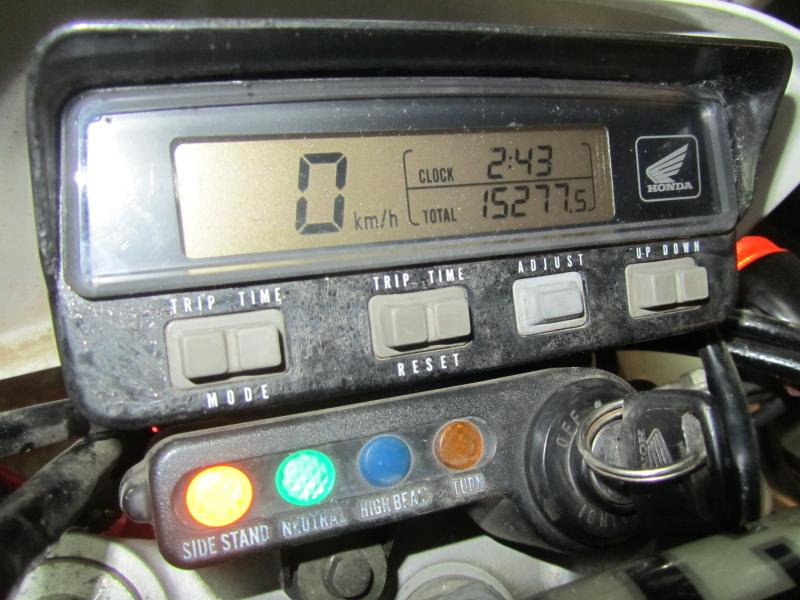

Я вырезал выжикателем стекло с корпуса, потом из куска поликарбоната вырезал новое и приклеилс места соединения промазал черным герметиком.

Вырезать стекло - это смело. Стёклышко конечно хочется чистое без сетки, но вопрос герметичности... Нормально ли будет держать удары и воду герметик?
Терять было и так уже нечего. все этапы полировки, сетка трещин, сквозные 4 трещины через которые вода может литься.
Герметик является клеем-герметиком , аналогичными составами вклеивают автостекла. Я применял раньше где можно.
две пластинки по 1 см2 склеиваются - руками не оторвать.
Собрал, поставил на мот, сфоткаю в сборе.

Смотрится стёклышко, конечно, здорово! Всё такое чистенькое, и даже циферки видны smile.gif

Пришло стёклышко от Константина. Сделано отлично! good.gif Аккуратно и надеюсь, будет служить долго. Наконец-то видны все циферки, чего не было даже при покупке мота. Я довольна smile.gif
Другу моему очень понравилось, тоже будет заказывать у Кости себе такое стёклышко взамен тонкому родному.
