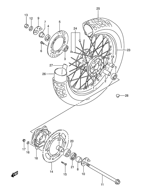

ребят, я правильно понимаю, что для замены всего в заднем колесе нужно купить два подшипника 6004, один 6204, один правый сальник и один левый и все?
Zimer
сообщение 14.4.2016, 22:12
Сообщение #406
Сообщений: 451
Регистрация: 27.1.2016
Вставить ник Цитата Из: Москва, Марьино
Мотоцикл: KTM 350 EXC-F '13
6204 не нужен. Там всего 2 6004. 6204 стоит на звезде на DR250S
сообщение 15.4.2016, 8:47
Сообщение #407
Сообщений: 8138
да
это хонде 2, а на джебеле 3.

Репутация:   25
В звезде 205 й, в ступице 204 ые.

Цитата(madmaks @ 15.4.2016, 13:53) *
в какой звезде? она на ступицу крепится.
Может у тебя по другому, незнаю.Прикрепленное изображение
До твоего года получается, что звезда через переходник крепилась. Извиняюсь за сумятицу.
сообщение 15.4.2016, 11:43
Сообщение #411
Сообщений: 8138
крепится она на ступицу, как на кроссовых мотоциклах, жестко, болтами.
Коллеги, это раздел по джебелю sj45, у господина Dream в подписи как раз такой. По sj44 есть свой раздел.

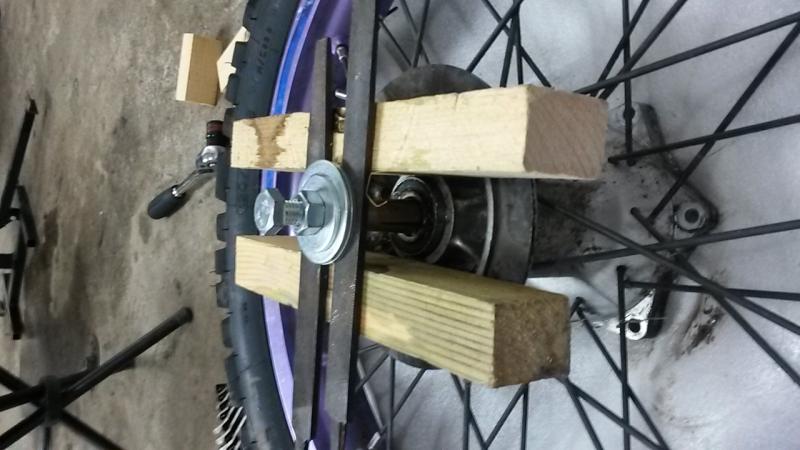

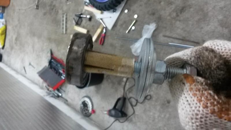

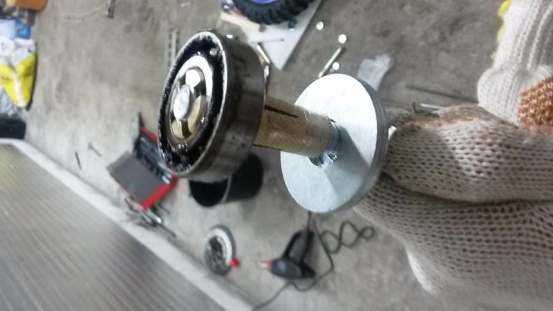

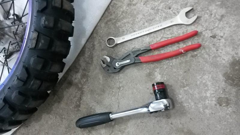

Решил написать пошаговую инструкцию по замене подшипника т.к. не нашел ни в ветке ни в мануале ничего подобного. Да и другим потом перечитывать всю ветку не надо будет. Речь пойдет о Джебеле 250 SJ45.
1. Покупаем подшипник 6004 -2 шт, 6204 – 1шт, сальник 26*42*8 -1 шт, 26*47*5 – 1 шт (подшипники я купил SKF, сальники купил 25*42*8 и 26*47*7 т.к. считаю разницу не критичной)
2. Покупаем забивной анкер на м12 или м16 максимальной длинны и толщины (я купил анкер на м12 из латуни) и можно шайбу на м22 (для п.28)
3. Покупаем соответствующий анкеру болт длинной 12-20 см (15-20 лучше), гайку к нему и шайб к нему штуки 3 разной размерности включая самые большие что будут
4. Закручиваем на болт гайку на самый верх, надеваем шайбы, накручиваем анкер и разжимаем его так, чтобы он только-только входил в наш старый подшипник
5. Поворачиваем колесо стороной тормозного диска наверх. С этой стороны у нас один подшипник. Не лишним будет побрызгать ВДшкой на подшипник, но только с внешней стороны, чтобы не соскользнул анкер из внутренней части.
6. Вставляем анкер в подшипник на глубину, чтобы низ анкера пришелся на низ подшипника, т.е. примерно на 13 мм (толщина подшипника 12 мм)
7. Закручиваем болт насколько есть сил держа анкер разводным либо газовым ключом за самый верх
8. Очень желательно погреть ступицу с внешней стороны направляя поток на углубления по периметру от посадочного места подшипника
9. Кладем деревяшки на ступицу максимально близко к болту, так чтобы все шайбы легли на деревяшки
10. начинаем закручивать гайку
11. если вдруг анкер вышел, а подшипник остался, то повторяем процедуру уделяя больше внимания силе вкручивания болта в анкер и силе нагрева ступицы
12. как только подшипник уперся в деревяшки, чуть ослабляем гайку и раздвигаем деревяшки. Ставим на них что-нибудь поперек, я поставил напильники. Повторяем процедуру закручивания гайки.
13. вынимаем конструкцию с подшипником из колеса, снимаем подшипник (проще всего его продеть на анкер к шайбам легким ударом молотка, а потом спокойно выкрутить болт)
14. вынимаем втулку
15. вставляем в отверстие ступицы удлинитель торцевого ключа с головкой схожего диаметра с диаметром втулки
16. бьем по этому удлинителю пока с обратной стороны не вылетят оба подшипника. Можно силу не жалеть и лично я не грел ту сторону, все вышло секунд за 30 или ударов за 5 молотком
17. все тщательнейшим образом вычищаем (ступицу, втулку, посадочные места и по одному старому подшипнику каждого размера), я пользовался уайт-спиритом. Не жалеем тряпок и салфеток. Любая песчинка может стать фатальной для нового подшипника
18. кладем колесо тормозным диском наверх. смазываем подшипник любой хорошей смазкой (я использовал синюю смазку chevron). Подбираем головку из набора ключей совпадающую по размеру с внешним(!) металлическим кольцом подшипника (на 30 или 32)
19. греем ступицу (сейчас уже можно и изнутри в место установки нового подшипника)
20. ставим максимально горизонтально новый подшипник, прикладываем к нему старый подшипник того же размера и начинаем вбивать пока ступица не остыла. Бьем решительно, но не слишком сильно. Следим за перекосом. Небольшой перекос мне удалось вбить. Перекошенный подшипник кстати ощутимо хуже крутится, т.е. перекос можно проверить путем вращения центральной части. Если появился ощутимый перекос, то осторожно выбиваем подшипник либо вытаскиваем его анкером, но уже просунув анкер подальше и разжав за пределами внутреннего кольца чтобы не деформировать внутренне кольцо, да и разжать так будет несравнимо проще. Бьемм по старому подшипнику до тех пор, пока новый не утонет в ступице, следим за тем чтобы не вбить старый подшипник поверх нового.
21. Берем подготовленную торцевую головку и добиваем подшипник до упора в ступицу, прям до самого конца вколачиваем.
22. Переворачиваем колесо. Смазываем втулку, смазываем оба новых подшипника, все кладем рядом с колесом на чистую бумажку
23. Греем ступицу, но помним, что с обратной стороны новый подшипник, который лишний раз лучше не перегревать, поэтому я грел снаружи, по периметру, не задувая в отверстие ступицы
24. Вставляем втулку!!!
25. Ставим маленький подшипник, на него старый которым только что вбили новый подшипник с обратной стороны и на него торцевую головку (лично я так перестраховывался.
26. Начинаем вбивать, так же решительно и как можно скорее, пока не остыла ступица.
27. Внимание, я этого не нашел ни здесь ни в мануале и понял уже после сбора колеса. Вбивать нужно до тех пор, пока внутренняя часть подшипника не коснется втулки, именно коснется. Должно быть четкое касание, но без давления втулки на центральную часть подшипника. Подшипник должен крутиться, но втулка должна с небольшим трудом, но смещаться нажимом пальца внутри ступицы. Вращение центрально части подшипника возможно будет вращать втулку и даже вращать противоположный подшипник, но главное, чтобы это все было легко. Сравните с неустановленным новым подшипником. Если крутится плохо, или если втулка не смещается пальцем,, то вытаскивайте на 0.1…1 мм подшипник с помощью анкера (как это делал вчера я). В итоге подшипник должен немного торчать над посадочным местом. Это даже немного видно в мануале. Т.е. по периметру от него будет впадина
28. Опять греем ступицу и вбиваем оставшийся подшипник через старый. Бить нужно по внешнему кольцу подшипника. Можно это сделать если подложить шайбу на м22 (внутр. диаметр 24мм) между старым и новым. Или здоровой торцевой головкой подходящего размера. У меня максимум на 32 мм и она маловата.
29. Опять внимание! Вбить его надо не до конца, а до тех пор, пока вращение центральной части не станет передаваться соседнему с ним подшипнику. Вот прям чтоб только-только касались, иначе внешнее кольцо уйдет чуть ниже и появится напряжение в большом подшипнике. Но касание должно быть обязательно и вращение должно передаваться.
30. Ставим сальники на место предварительно обильно их смазав. Я ставил пружинкой наружу, т.к. так было в оригинальных и т.к. мои сальники толще и торчат. Но здесь эта тема открыта, и кто как делает, (из соображений защиты пружинки от коррозии некоторые переворачивают сальник).
К сожалению до п.27 и 29 я сам не додумался в процессе установки и оставил зазорчик между втулкой и внутренним подшипником, а потом еще и вбивал большой подшипник до предела. Такой расклад непременно даст нагрузку на подшипники при сборе колеса. Посмотрим сколько проживут.
Прикладываю несколько фото.

на самом деле все с анкером проще: вставляем в подшипник и выбиваем подшипник подходящим предметом с другой стороны.
Нет, нужно же использовать силу инженерной мысли! Я вообще вместо болта- шпильку использую, чтоб выпресовывать и запресовывать можно было, без применения ударных нагрузок.
Зачем смазывать втулку? Она не вращается и не имеет трущихся, в процессе работы, поверхностей.
27. В мануале это нарисовано и здесь уже несколько раз говорилось....
30. При установке пружинками внутрь, рабочая кромка сальника и буртик у спейсера (втулки) не совпадают. Просто вставьте спейсер в сальник с разных сторон и поймёте, что нужно устанавливать пружинкой наружу.
