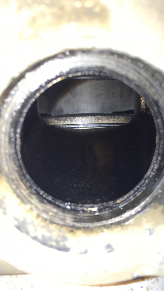

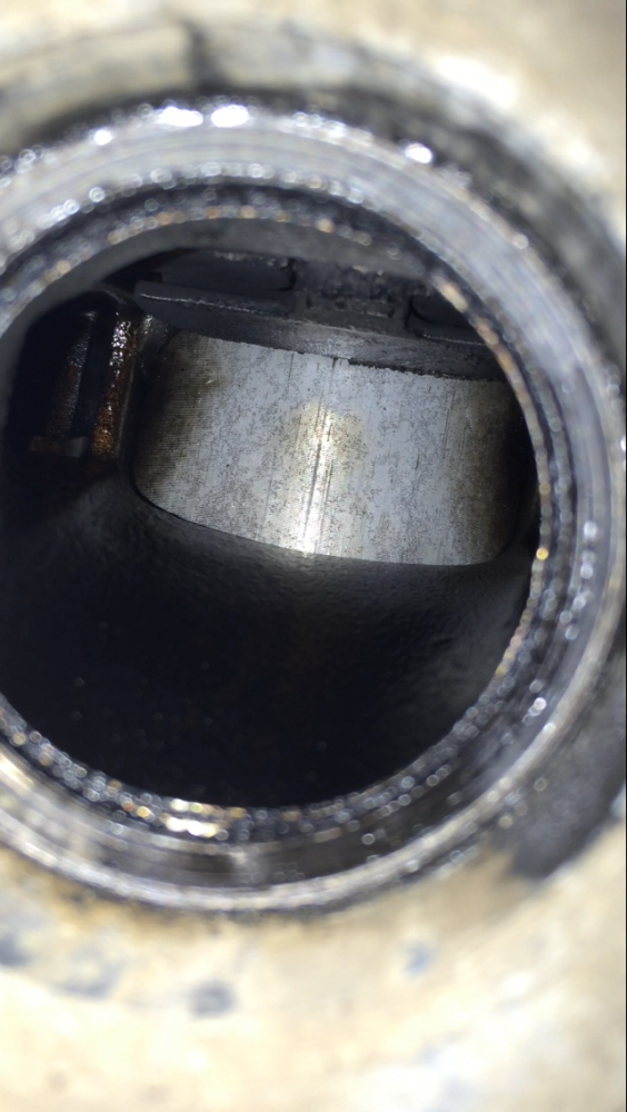

Что скажите по этим фоткам о состоянии? Мне тут говорят что ничего не поймешь пока не разберешь все.
Что за вертикальные борозды?

Прихватик небольшой. Может и некритично. А может поршенек уже на замену просится.
