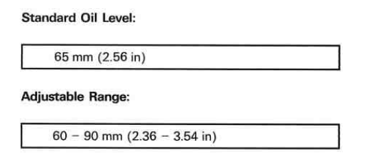

ты кстати какой уровень масла в вилке делаешь?
А то по одним данным диапазон 60-90мм (стандарт 68, из юзер мануала), по другим данным 95-100мм (в сервисмануале)....
судя по всему надо все таки делать 60-90.... по этому вилка и проваливается.

Цитата(Chili @ 28.10.2016, 12:06) *
Уровень 100+ лью. Если 90 или мееьше, то через ссальники выдавливает быстро. Как будто оно там не помещается))))
Вот скриншоты из юзер манула 300r (97 год)
А вот из сервис мануала того же года...
Ничего не понимаю...

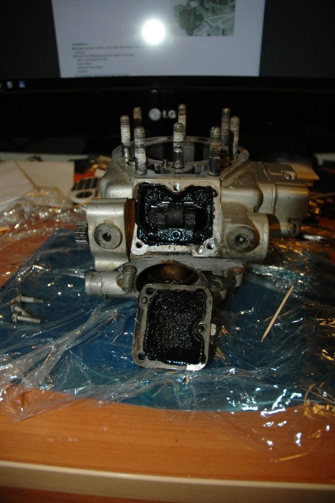

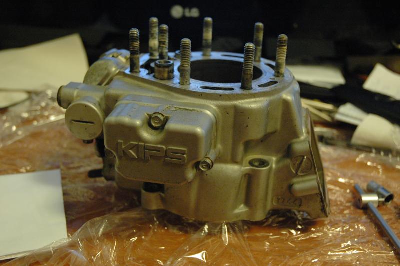

Собственно сезон закрыт, потихонечку приступил к разбору вонючки.
п.с. вонючка там на заднем фоне без седла =)
На выходных отковыряю цилиндр и посмотрю что там интересного внутри.
Гараж 282

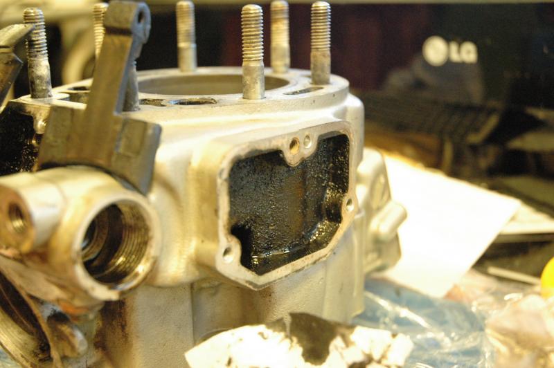

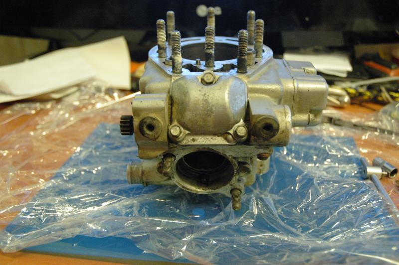

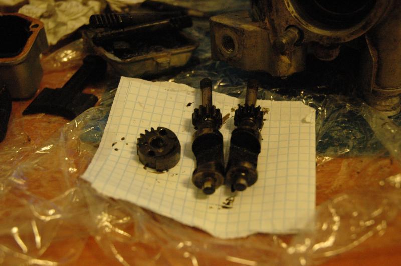

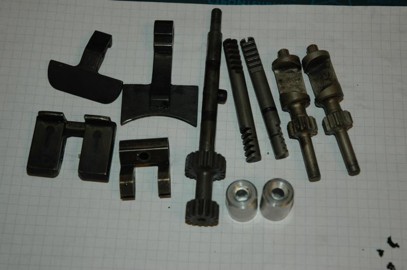

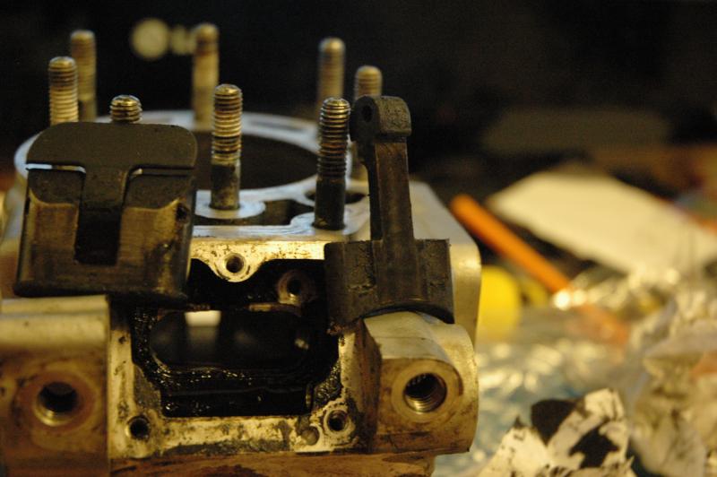

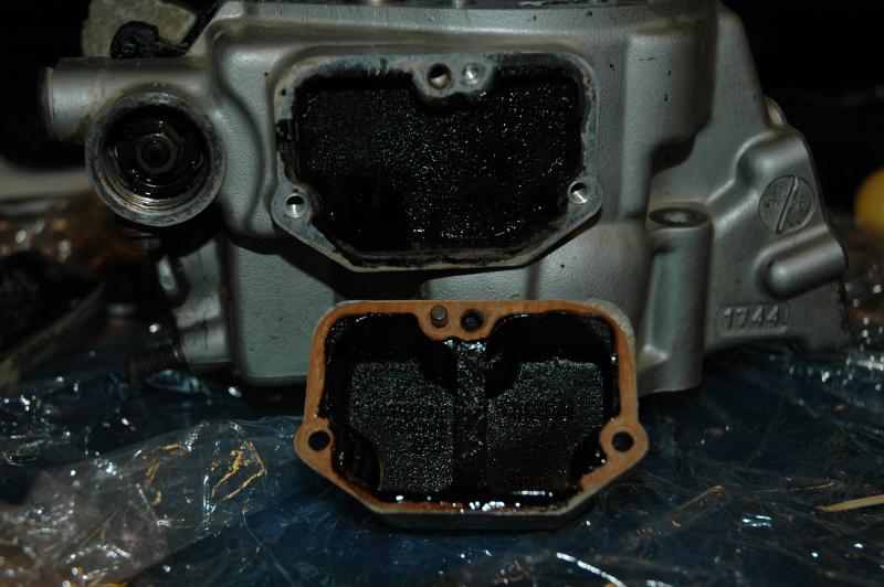

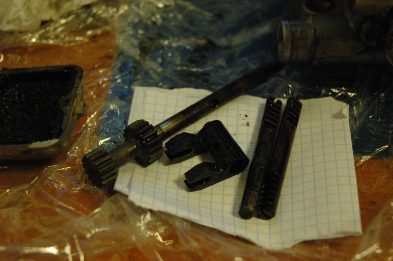

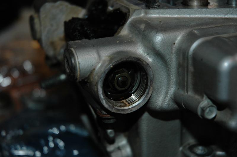

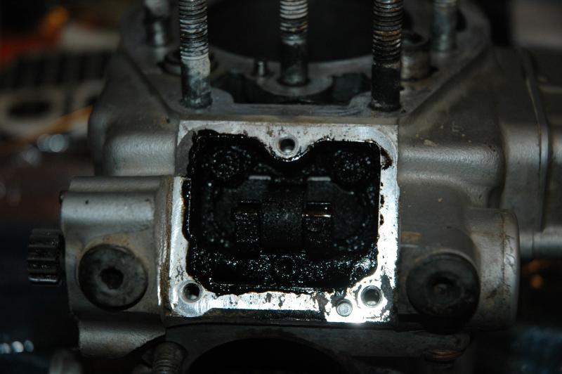

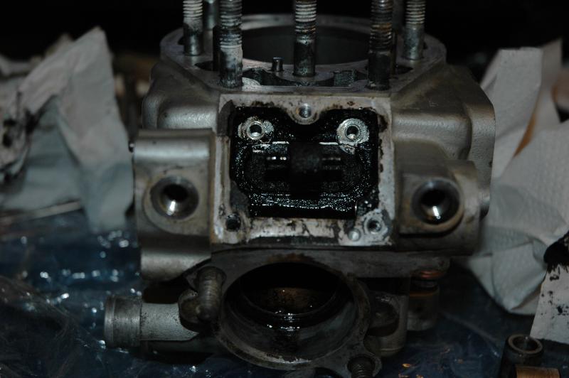

Kn1ght
сообщение 7.11.2016, 22:59
Сообщение #122
Сообщений: 2749
Регистрация: 25.7.2014
Мотоцикл: KTM EXC 250 2017
Итак на выходных был снят цилиндр и двигатель был потеребонькан за шатун.
Теребоньканье выявило хреновость подшипников коленвала - вращаются не очень плавно (видимо стояло долго).
Так что в ближайших сериях будет располовинивание двигателя и внимательное изучение потрохов.
Был вечер понедельника, погода была не характерная для начала ноября (пробки в Питере 10 балов) и на улицу совсем не хотелось.
Под велосипедом скучал цилиндрик источая неуловимы запах гаража.
"Ну что же, поковыряем" подумал повелитель Зеленой Вонючки и вытащил цилиндрик на стол.
Покрутив туда сюда цилиндрик, он решил начать с боковой крышки. Уж больно она была большая и с красивой надписью KIPS.
"Раз большая и с надписью, то под ней должно быть что то интересное и сложное!" - подумал повелитель.
3 болтика поддались легко ииии..
А вот и ничего, т.е. вообще... абсолютно.. Ну разве что нагар махровый.
"Однако" - хмыкнул повелитель, почесывая голову воротком - "Раз под этой крышкой ничего нет, то под другой точно есть!".
Искушенный читатель отметил бы необходимость взять сервис мануал, что бы не удивляться, что и было сделано.
Под передней крышечкой обнаружился нагар (кудаж без него)
И механизм мощностного клапана.
Что бы его извлечь надо было открутить боковую гайку
На вид гайка должна была закручиваться с усилием 8-10 нм, но открутить ее удалось только с помощью рычага и такой то матери 2т.
после этого можно было извлечь приводной шток и привода поворотного механизма
А вот выковырять сам мощностной клапан сразу не получилось, пришлось проливать спиртиком и расшатывать.
Но в итоге и он сдался.
Вот эти парни стоят на страже низов 2т:
Далее последовало извлечение поворотных механизмов
Ну и под конец все было отмыто средством для мытья духовок =)

А этот нагар от ликви моли?какую пропорцию лил?Мощностные до снятия работали с таким нагаром??
Kn1ght
сообщение 8.11.2016, 9:23
Сообщение #124
Сообщений: 2749
Цитата(Герасимов @ 8.11.2016, 3:22) *
Был вечер
Этот нагар от того что лил японец (или кто там до меня катался), так как я не успел накатать столько, что бы нагара так много было.
Лил 1:32 (по мануалу).
Кстати весь нагар отчищается легко, он не запеченный (как на 4т), а мягкий (думаю это заслуга нормального масла).
Исключение составляют только те поверхности, что торчат непосредственно в камеру сгорания (пазы на поворотных створках и верхняя плоскость мощностного клапана).
Мошностные клапана сразу по приходу не работали, но после легкого срыва их (видимо прилипли от стояния долгого) стали нормально работать.

ацетоном должно хорошо отмываться.
