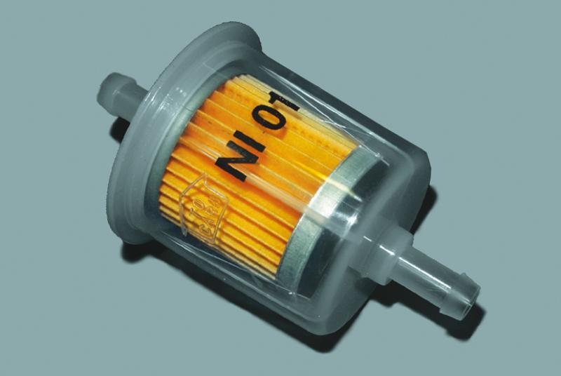

И еще такой вопрос: кто-нить ставил фильтры тонкой очистки топлива? Помнится раньше много, кто на УРАлы ставил - врезали в шланг между баком и карбюратором ВАЗовские фильтра, такие вот:
Есть в этом смысл на Джебеле?
сообщение 18.1.2017, 17:52
Сообщение #7208
Сообщений: 15717
Только щупать и слушать,больше никак не определишь состояние.
Фильтр на этом моте больше зло,чем добро.
Alexandr909
сообщение 18.1.2017, 17:53
Сообщение #7209
Сообщений: 13
Регистрация: 4.8.2016
а зло в чем? Тяга упадет?
сообщение 18.1.2017, 18:10
Сообщение #7210
Сообщений: 15717
Проходимость топлива падает, возможность изменения состава смеси.
LoneWolfRU
сообщение 18.1.2017, 18:13
Сообщение #7211
Сообщений: 2081
Регистрация: 2.12.2009
Мотоцикл: XR250 Baja
Завоздушивается и глохнуть начинает. В баке на кранике сетка есть.
По номеру рамы можно попробовать поискать тут http://sempermoto.ru иногда интересные подробности открываются
Garry
сообщение 18.1.2017, 18:21
Сообщение #7212
Матёрый неджебеловод
Сообщений: 5552
Регистрация: 23.1.2011
Мотоцикл: DL 650A - 11г.
Всю жысь ничего не воздушило и не глохло из за фильтра, А проходимость для джебеловских лошадок не такая уж огромная нужна.
сообщение 18.1.2017, 18:36
Сообщение #7213
Сообщений: 54096
Сеточки в кранике более чем достаточно. Практика.
У меня были проблемы с бумажными фильтрами. Как в баке меньше 1/5 бензина, подача оного заканчивалась. И до того тёк так себе.
Сейчас стоит керамический фильтр, с ним течёт всё хорошо. Но по сути он не нужен, поставлен только потому, что был. И в фильтре никаких следов грязи нет.

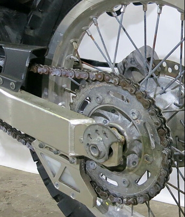

Alexandr909
сообщение 18.1.2017, 21:47
Сообщение #7222
Сообщений: 13
Цитата(анDrей @ 18.1.2017, 18:42) *
Первый вариант- почитать на форуме, поискать в темахи самому понять.
Второй вариант- выложить фото её и ждать ответов
Уже не новы, но еще и не старый
Звезда и грипсы выглядят так
анDrей
сообщение 18.1.2017, 21:50
Сообщение #7223
Батюшка
Сообщений: 4757
Регистрация: 29.6.2013
Мотоцикл: ПС, Dr250r 00 г.в.
Не поверишь, но как они выглядят я знаю! А вот о их состоянии я не могу судить, так как не видно ни черта на этих типо фото

анDrей
сообщение 18.1.2017, 21:56
Сообщение #7225
Батюшка
Сообщений: 4757
Цитата(Alexandr909 @ 18.1.2017, 21:54) *
Что есть, то есть))) ну да ладно, спасибо буду наелся на лучшее)
Выглядит еще нормально звезда, сужу из того что вижу
