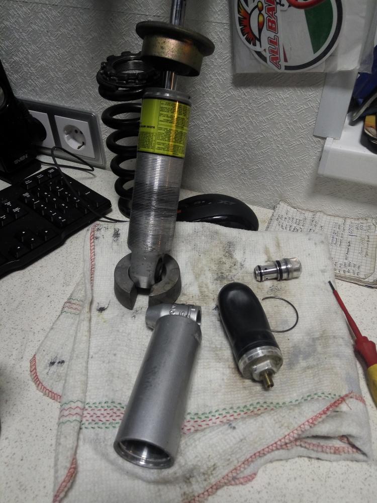

снимаем нижнее крепление,снимается пружина,шток свободно ходит. откручиваем верхний фитинг с амора,сливаем с амора масло,сливаем масло со шланга.
заливаем новое масло в амор,прокачиваем. заливаем в трубку и в расширительный масло сколько влезет,прикручиваем фитинг на место ,что бы не попал воздух закрутить можно например в маслянной ванне.
так можно???

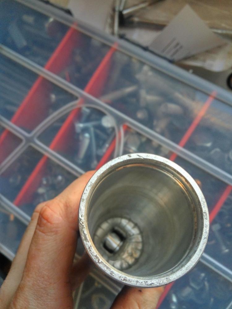

ну вообщем разобрал,думал что обойдусь шлангами,но тут понеслось....
осталось открутить нижнюю вилку,пойду к соседу,тисков у меня нет дома больших...ну и масло жду.

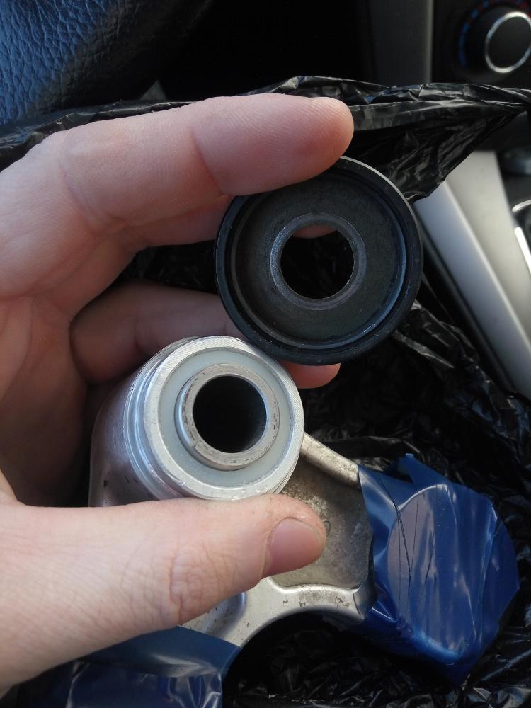

Спрошу ещё. Может кто практиковал изготовление в "качалку" вместо игольчатых подшипников каких-нибудь втулок (различные пластики, бронза...). Ну, ей богу не хочется покупать такой дорогой и откровенно говняный ОЛЛ БОЛЛЗ или заказывать дорогие и главное долгоидущие почтой оригиналы с МЕГАЗИПА.
Это мне один кроссмен засоветовал... В принципе, идея имеет право на жизнь, по-моему. Просто, быстро и не дорого. Вот, хочу заварганить и покататься с такой штуковиной. Поконтролировать. Далеко не собираюсь ехать. Всё тут - по месту.
Как считаете?

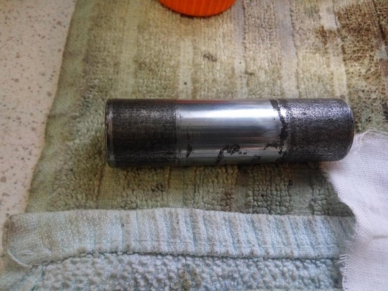

Как считаете?
я сделал из капролона.
палец обточил немного.
цена 400р за все работы.

Цитата(haris @ 6.3.2017, 18:52) *
ух-ты ж! а сколько времени эксплуатируешь? а палец тоже новый точил?
да не сколько только собрал,еще даже на мотоцикл не ставил,но общался с человеком он уже 3000 км проехал,люфта нет.
в принципе если на 2 сезона хватит это уже хорошо. можно из бронзы выточить.
втулку стальную обработал токарь снял 0,3мм сказал типа не повлияет на прочность.
можно с пальца ВАЗ выточить,он как раз по диаметру подходит

Были детские "китайцы" со втулками бронзовыми на маятнике и рычаге. умерли очень быстро. сгубило их отсутствие смазки. Если переходить на втулки, то обязательно нужно предусмотреть штуцер под прессмасленку и каналы смазочные на самих втулках, и шприцевать почаще, тогда скорее всего может протянуть достаточно продолжительное время. для дальнобоя, думаю, что подобная практика не вариант.
И не смогу точно сейчас отписаться, но когда стоял вопрос покупки подшипников в прогрессию, то по размерности я находил стандартные аналоги как российско-китайского происхождения, так и вполне нормальные типа skf? koyo, tnk. В итоге купил все же ремкомплект не алл балс а что то другое, купил его потому что в комплекте сальники все были. сальники самое главное в этом комплекте. ибо хоть завтуль, хоть новые подшипники поставь, все придет в негодность достаточно быстро если туда будет попадать вода со всяким "гавном". Пальцы тоже не проблема, можно подобрать и доработать, выйдет дешевле чем оригинал и не думаю что будет меньше "ходить".
Про капралон. Вещь прикольная, olex отпишись по эксплуатации, интересно будет. А сколько подшипников заменил? Там по капролону есть разновидности по твердости и коэффициенту трения. Думаю что ты использовал самый распространенный в России и дешевый ПА6. Он не настолько хорош, что бы выдержать. Немного пришлось читать про все это, так как хотел изготовить пружину с покрытием противоскрипным на основе капролона, не получилось заменить дорогой и специальный европейский капролон аналогом ПА6, вышло г....
Ну то что стоит у нас тяжело назвать сальниками. Так шайбы с уплотнениями.
Я думал может при сборке качалки где стоят шайбы с резиновыми уплотнениями на болт подмотать пару витков фум ленты? Или нет смысла?
Подшипники искал по размерам в качалку...Может они у меня отличаются от dr... Но так и не смог подобрать аналог именно тех подшипников вместо который точил втулку
Ставил вместо переднего подшипника качалки, после 1000 км выкинул.

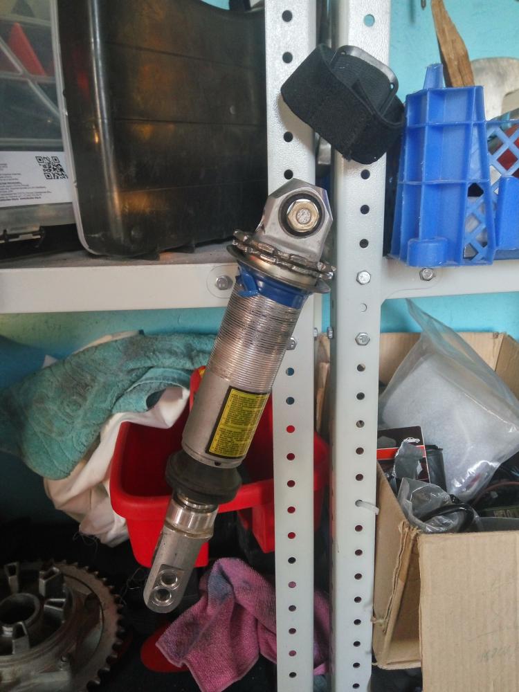

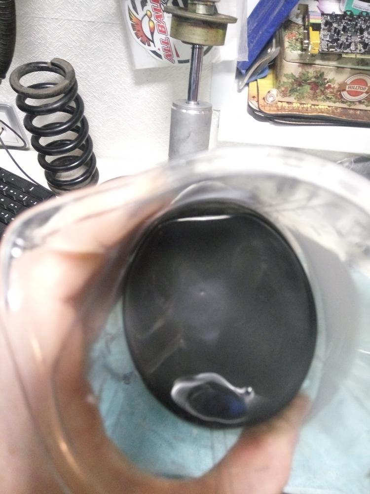

подскажите по правильности прокачки и объему жижи... амор закреплен в таком положении,так воздуху легче выходить будет (имхо),бачек выше будет висеть.Прикрепленное изображение
наливаем жижу в бачек прокачиваем,удаляем воздух. потом шток втягиваем в амор,оставляем в бачке половину ,чуть больше и пытаемся вставить грушу,до фиксационного кольца. лишнее масло вытекает,фиксируем грушу пружиной.
или в каком состоянии должен быть шток ?
отпишусь. заменил в качалке самый нижний где двойной подшипник стоит. По материалу не знаю,написал токарю сказал сообщит.
нашел человека он такой же меня в том сезоне проехал 3 000км приблизительно. я отпишусь конечно.
