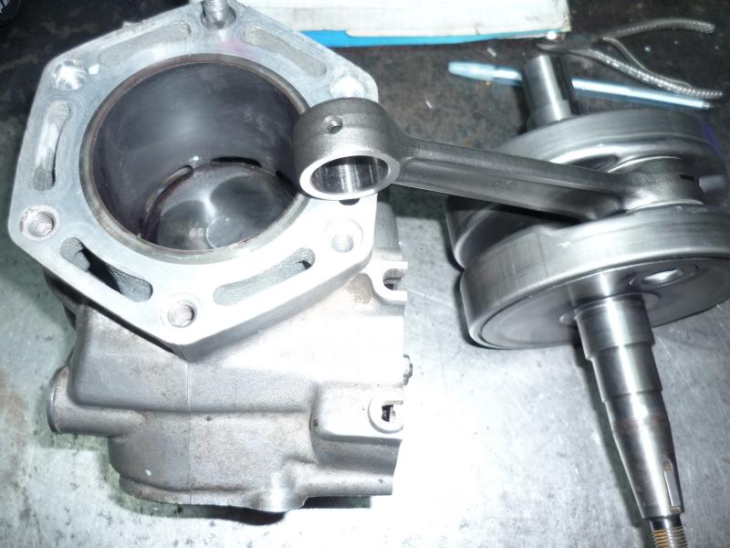

Итак, други. Получил я сегодня шатун с али и громко расплакался
Подшипник вроде норм, к качеству претензий нет, а вот размер (ширина) не дотягивает до родного. Китай 25x32x15,8 , родной 25x32x16,5. Насколько это критично не берусь сказать, но разница есть. Палец - с небольшими коцками по центру и ёлочкой если смотреть на отражение от лампы. Т.е. качество обработки так себе. И самое грустное - шайбы. Прыщавые шайбы. По другому их не назвать. В тех местах где давили маслоудерживающие канавки/ямочки/углубления - с обратной стороны появились бугорки. Толщина шайбы с бугорком 1.3 мм вместо 1 мм. Да и в целом, шайбы кривые. Заказывать по отдельности палец, подшипник и шайбы получается накладно Полезно: 0

Забрал я сегодня с почты шатун Hot Rods 8608 от CR250R 02-07. Как и предполагалось - низ шатуна абсолютно идентичен нашему. Т.е. палец, подшипник и шайбы я поставлю в комплект к китайскому шатуну. Пока я вертел в руках само тело шатуна от ЦР, у меня появилась пара неплохих мыслей
Такая авантюра подойдёт тому кто меняет шатун и поршень одновременно и не хочет ставить китай ибо китай мне встал в 6к, а Hot Rods с ebay в 5к с доставкой. Качество Hot Rods конечно же в 10 раз лучше китая. Поршни CR250 1983 года есть размерами 66, 66.5, 66.75 - пойдёт на номинальный MK и на расточенную до 66.5 АРку Номера поршней воснер 66 - 8155DA, 66.5 - 8155D050, 66.75 - 8155D075, шатун Hot Rods 8608 Полезно: 0

Сильно заинтересован ![]() ![]() ![]() ![]() Группа: Эндуристы Сообщений: 111 Регистрация: 31.10.2015 Вставить ник Цитата Из: Санкт-Петербург, Россия Мотоцикл: Honda CRM250AR 1999 Репутация: 5
Лежит готовый коленвал и цилиндр кому надо дам почту мастера Гильзованная АРка или MK3? Что за шатун? Полезно: 0

![]() Сильно заинтересован ![]() ![]() ![]() ![]() Группа: Эндуристы Сообщений: 633 Регистрация: 4.12.2011 Вставить ник Цитата Из: Пермский край.г.Губаха. Мотоцикл: хонда CRM250R 1993года. Suzukl DR-Z400SM 2007 Репутация: 6
Родной цилиндр от мк2-мк3 они одинаковые.Шатун ктм.
Родной цилиндр от мк2-мк3 они одинаковые.Шатун ктм. Тот что короче? Цилиндр стачивали или без прокладки ставили? Полезно: 0
Тот что короче? Цилиндр стачивали или без прокладки ставили? Еще не ставил.Летом. Полезно: 0
