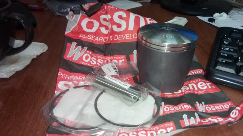

Цитата(Kn1ght @ 17.2.2017, 6:20) *
Я уже отвечал про трекс на КДХ в другой теме.
Еще раз отвечаю:
кдх потрескивает на нейтралке, при выжимании сцепления потрескивание пропадает.
Это есть на всех местных кдх (тех что обитают в местах нашего катания)
вот ответ по этой теме от механиков:
я так понимаю что ты рассматриваешь возможность покупки и беспокоишься о возможном ремонте.
даже если купить его с ушатаным двигателем, то весь ремонт (новый поршень, шатун, перепокрытие/гильзова цилндра, заменой всех подшипников в двигателе и сальников) обойдется в 35к (по ценам питера).
Мне мой текущий ремонт двигателя обошелся в 12к (поршень - 6к, все подшипники - 2.5к, набор прокладок и сальники - 3.5к)
Спс Найт за обнародование технологических исследований, ты опередил, вчера на американском форуме прочитал
про сцепление и ещё про KIPS, что на всем этом старье 90ых годов гремит одинаково, однако как всегда закрадываются сомнения на исследуемом на предмет покупки агрегате,
- "а был ли мальчик, и какой мальчик может вылезти " ибо дурацкий треск такой, неужели с заводов они так же как вёдра с металлической стружкой работают ? ih.gif

Ну если видос по сборке мотора ваш, то все пока правильно! Напряг момент с КВ Вот чешу репу, не должно так было быть. Щеки не пережали? Колено было новое или перепрессованное? Когда с двух сторон затянете, получится растянутый валю Либо под подшипниками должны были стоять дистанционные кольца. Пойду гляну мануалы, а то первый раз за 40 лет такое увидел! А как сломать, могу подсказать! Пережатая гидравлика сжатия имеет свойство ломать клапанные пружины!
Kn1ght
сообщение 7.3.2017, 13:31
Сообщение #200
Сообщений: 2751
Регистрация: 25.7.2014
Мотоцикл: KTM EXC 250 2017
Видос наш.
По поводу КВ - это есть в мануале.
при установке в правую половинку использовали щупы как дистанционную проклудку (что бы зазор соблюсти).
При установке левой половинки был намазан слишком толстый слой герметика и при затягивании колено уже схватилось за левый подшипник (было бы меньше герметика - было бы все сразу хорошо).
После подтягивания колена к левой половинке зазоры пришли в норму, болты еще раз были проверены на затяжку (она не изменилась).
В общем все по мануалу =)
А так в гараже у нас этой зимой было 2 ремонта:
1. расп*здяй проект yz250f где была замена поршня с ронянием стопорных колец в картер. Это мотоцикл оператора и ведущего видосов нашего гаража.
2. вдумчивый ремонт по мануалу - это мой кдх =)
