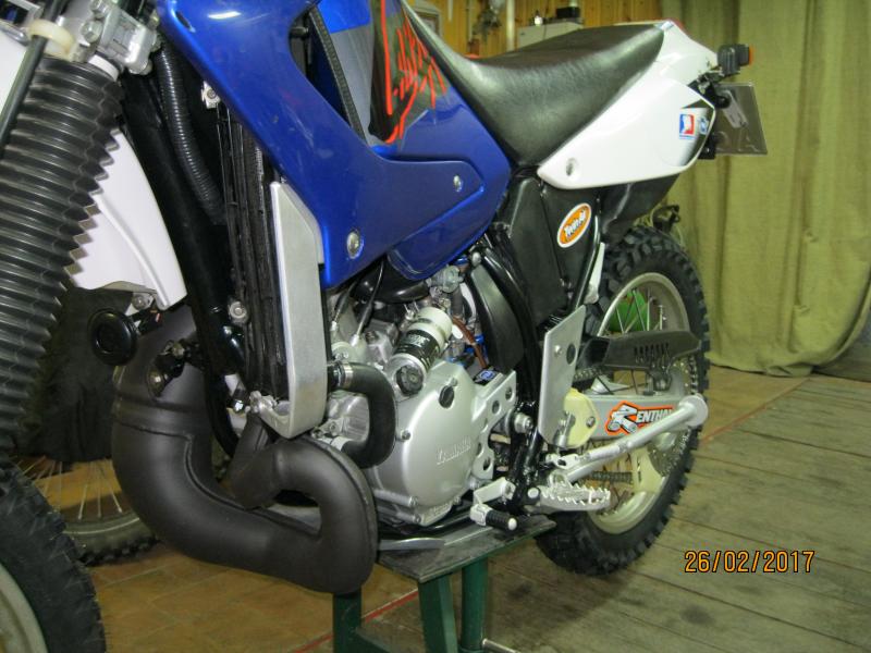

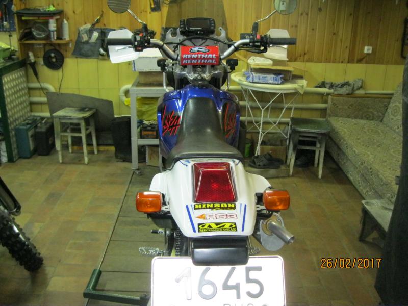

Уважаемые ЛАНЗАводы,я привёл в порядок свою ланзу.Мот хороший,вёрткий,резвый.Особенно хорош двигатель.Не очень понравились подвески,мягковаты. И тормоза хотелось бы получше,хотя может колодки не очень хорошего качества.
Но случилось так что мот продан и у меня осталось очень много запачастей на ланзу,как б/у так и новых.Некоторые из них есть в разделе продажа запчастей,но ещё много просто лежит в гараже.Если кому что нужно,обращяйтесь.
Вот моя бывшая ланза
