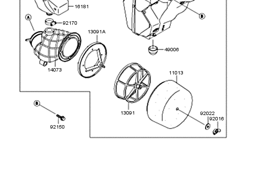

Во вспомнил еще. Пропитывал фильтр воздушный 3 дня назад. Показалось, что каркас очень мал для фильтра. И когда надеваешь его на каркас он не фиксируется на нем, а болтается. Закручивание гайки помогает, но по краям он не прижат вообще и есть щели. В итоге приходилось пальцами натягивать его на специальный круговой паз в коробе, но это оч долго неудобно подлезать и грязно. Когда он сидит краем в этом пазу, то все отлично, но я не знаю должно ли быть так. В мануале на фотке не видно ничего, пишут что торец фильтра смазкой только смазать, а про натягивание пальцами в паз ничего нету...
На джебеле все просто, каркас фильтра одевается на бортик, скоба притягивает его, все супер держится. Тут же фигня какая-то.
фильтр у тебя какой (производитель и маркировка)?
Похоже что у тебя каркас от СР версии, а фильтр от Р.
Отличия фильтрбокса СР от Р: на СР версии фильтр прижимается накручиванием барашка на шпильку. В Р версии болт с барашком вкручивается в корпус.
Он должен прижиматься каркасом к плоскости вокруг отверстия.
Если ты его заталкиваешь в щель между платформой фильтра и фильтрбоксом, то это не правильно.
Фильтр (11013) натягивается на 13091 и края зажимаются между 13091 и 13091А.
В случае с Р фильтром на СР каркасе это сложно.

Похоже да. Шайба с барашком на шпильку. Держится в прорези супер, но очень неудобно и долго надевать.
Фильтр Хифло цифр на нем не нашел. Походу от Р большой (не мог же он от промывки бензом увеличится в размерах сильно:) ) и не зажимается, так как каркас маленький.
Надо заказать видимо от SR фильтр.
PS Заказал hiflo4013 в емексе 592 руб.
Спасибо!
Спасибо!
" Держится в прорези супер, но очень неудобно и долго надевать." - пока как нибудь не соскочит и не насосет песка.
SR фильтр заказать мало реально (оригинала больше нет, осталась Атена, но ее только с ебая и то не факт), да и не надо.
