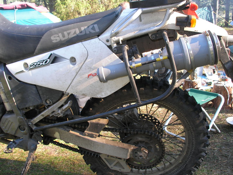

Цитата(serg @ 6.10.2010, 16:35) *
В Мск вроде, фирмы есть, что делают. На слёте был экземпляр...
Та-ак.. )
Москвичи, признавайтесь, где делали?
сообщение 6.10.2010, 21:22
Сообщение #211
Сообщений: 53971
Если не ошибаюсь, это камрад Javdet.
сообщение 6.10.2010, 21:31
Сообщение #212
Сообщений: 35032
Красиво.
А подо что такая гильза?
сообщение 6.10.2010, 21:48
Сообщение #213
Сообщений: 53971
Инструменты и прочая ненужная мелочёвка. Сделано из пластиковых канализационных труб.

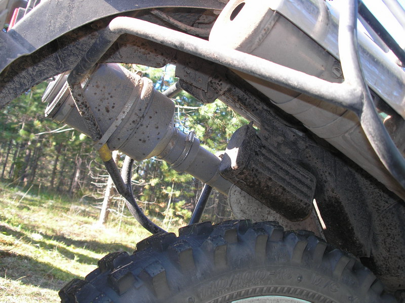

Javdet
сообщение 9.10.2010, 11:25
Сообщение #216
Сообщений: 484
Регистрация: 22.6.2009
Мотоцикл: SUZUKI DJEBEL 250-'2002, BMW G650XCountry-'2007
Да, точно, мотоцикл мой.
А вот конструкция - больше всего похожа на рамки от Андрея WHT, только сварена из трубок потолще.
По конструкции - я проморгал только то, что обрез выхлопной трубы сильновато выглядывает и мягкие сумки так и норовят опасно к ней приблизиться.
сообщение 9.10.2010, 16:20
Сообщение #217
Сообщений: 53971
На моих не лучше.
DjAga
сообщение 10.10.2010, 0:57
Сообщение #218
МотоТигрёнок
Сообщений: 2912
Регистрация: 29.7.2009
Мотоцикл: В раздумьях..
Да просто тоненькую трубочку приварить, чтоб треугольник получился...
