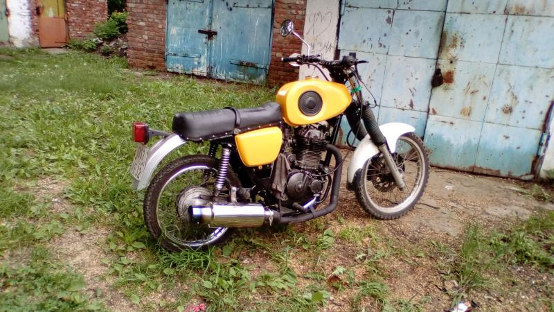

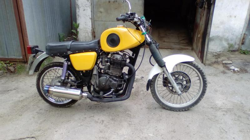

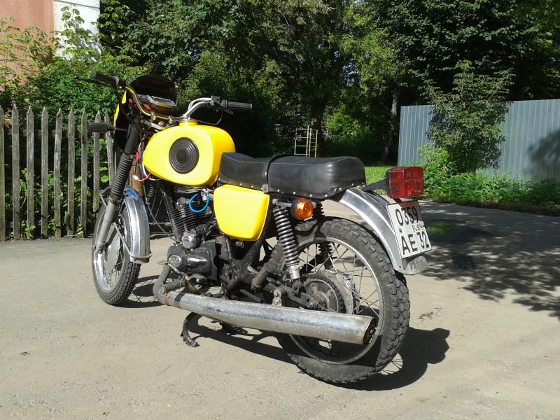

Посмотрел у тебя в подписи мотоцикл... покажи фотку!
Сейчас я дома а он на даче. Есть фотки только месячной давности, где он ещё не доделан. Но первые поездки уже тогда совершал. Фоткал для другана из Харькова. Свежие с доделаным смогу только к июлю ближе сделать.

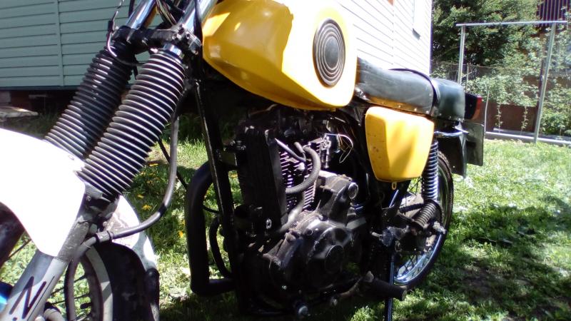

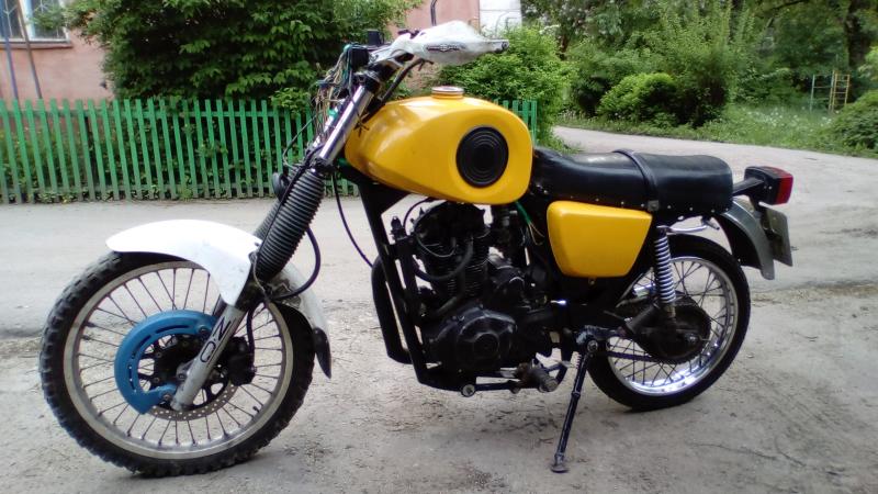

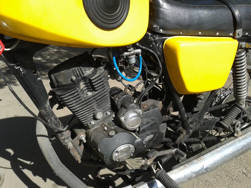

))))) Обижаешь, уважаемый. До этого движок стоял AVANTIS ORION 250 я с ним 145 ездил (по спидометру конечно, с GPS не сверял насколько он врёт). А вообще, у ИЖа-конструктора рама крепче в 2 раза чем у DR650. Я уже писал, что у меня остались нижняя часть рамы от ПС и от DR650, от ПС толщина стенки в 2 раза больше и рама термообработанная, молотком не согнёшь, а у DR тонкостенная и сырая, гнётся ваще легко.
Говорю как есть - понимай как хочешь
сообщение 18.6.2017, 20:29
Сообщение #187
Сообщений: 23375
Дело вовсе не в трубах, из которых сварено, а в инженерии и качестве сборки. Если уверен в конструкции, мот устойчиво едет, не склонен к расколбасу, прогнозируемо тормозит, то голова у каждого своя - как рисковать ей, дело личное.

Уважаю людей, которые делают все своими руками! Неплохо! Но Хуанди прав. Дело не в толщине труб, а в совокупности характеристик. Геометрия, подвески, тормоза....а где ты ездить будешь на нем? Ведь любой гаец спросит по полной за такие переделки

И тогда я понял, что совкомоторов с меня хватит. Снял движок с китайского питбайка AVANTIS ORION 250 LUX, который у меня так же был, и поставил на свой ПС. Получилось как то вот так вот:
Так я и откатал 2015 и 2016 сезон, не зная горя. Заводится с кнопки а не с лапки, максималка выше, 145 по спидометру, и держать её можно было сколь угодно долго, мотор не пиковый в отличии от родного, который надо было раскручивать чтобы он тянул и динамил, а на любых оборотах прибавлял газу и он одинаково динамил. Более тяговитый, даже на 5-й в гору прибавлял. Менее трясучий и гораздо более тихий, по сравнению с родным. Полного бака хватало реально на 2 а то и 3 недели.

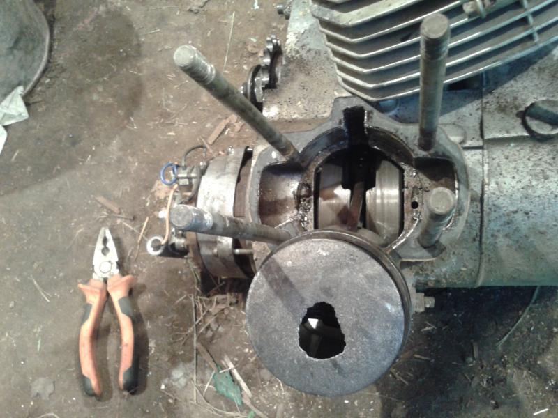

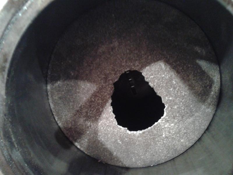

1 - карбюратор был микуни 32 мм
2 - поршень с кольцами был мененый компрессия была
3 - левый сальник при разборке мне говном не показался

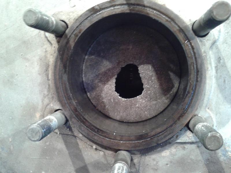

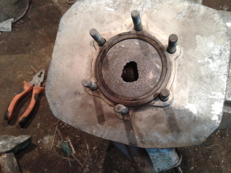

4 - поршень не прогорел а проломился. Как колется стекло сталинит на автомобильных дверях, на мелкие кусочки. Эти кусочки при разборе были и во впускном тракте, и в кривошипной камере, в общем, везде были. Поршень был новый, от К-16, но производство уже китай.
5 - карб не беднил, судя по кирпичному нагару на свечка.
И самое главное - яву-638 я по максималке не обходил. И у моего друга есть и ПС с микуни и ява-638, он замерял, ПС с микуни по спидометру 140 по GPS 131, а ява-638 по спидометру 155 по GPS 134.
Про то что ты написал, вырезание перегородки и т д ни я ни друган не делали, но речь идёт о стоковых, а не тюненых мотрорах. Иначе это уже соревнование не техники а прямоты рук их владельцев.

По поршню - такие проломы на стоке были от детонации. Но для китайского поршня это не показатель, может он просто высыпался, с китайцев станется.
А сальник может выглядеть норм, но побрызгав при работе ВД-40 на генератор (не на стоковом зажигании), сразу узнаешь правду.
Ну или подшипник может стоять с большим тепловым зазором и сальник не удерживает из-за люфта. В общем 2Т это простой двиг и много нюансов.
