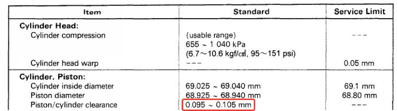

Приветствую владельцев замечательной 2т техники) Подумываю приобрести кдх220, ездил смотреть один мот- завели с пол пинка, прокатился - понравилось) Но при проверке выявились моменты неприятные: компрессия 8,5; и заглянов в цилиндр через выпуск, не увидели на цилиндре хона совсем. На сколько я попадаю денег при покупке такого мота, стоит ли заморачиваться или искать другой? Спасибо, заранее.
TommyTech
сообщение 9.7.2017, 18:47
Сообщение #1315
Сообщений: 5646
Регистрация: 31.10.2014
Мотоцикл: honda xlr 250 baja
Прив, там не бывает хона, у них спец гальваническое покрытие цилиндра, при условии что на проверяемом не гильза
8.5 это мало, если не вкралась ошибка в твою технологию измерения, на мертвых поршнях 10'тка обычно, мотоцикл заводится даже на поршне "без колец",
с ушедшими кольцами на столько, что их нет почти, поэтому если заводиться с первого раза - это ничего не значит. На окнах у всех 99% старых kdx затиры
до алюминия, надо мерить, если не ушли за сервис лимит в мануале, то ставишь поршень кит и ездишь.

Grek_RnD
сообщение 9.7.2017, 20:30
Сообщение #1316
Сообщений: 175
Регистрация: 5.9.2015
Мотоцикл: Suzuki DR650SE
Технология измерения была такова: подсоединил компрессометр и резко киком раз 5 дернул. Может неправильно?
я так: ...прогрел мотор, вкрутил компрессометр, открыл кран, открыл газ, 5-10 раз резко дернул кик (пока стрелка не замерла)
итого оем поршень с пробегом около 70мч - компрессия 10.(все заводилось и ехало, кольца подубитые,зазор цилиндр-поршень 0.10) - а новая намура компрессия 13.0.(зазор цилиндр-поршень 0.07-0.08)
На холодную на старом поршне компрессия 15.0 (это остатки масла в колене и масло с мощностного клапана дают такой эффект)
Ты не забывай что допуски по мануалу у РМХ и КДХ разные (по какой то причине) и "подубитый" поршень с зазором 0.1 является "обычным" для КДХ.
на kdx piston - cylinder clearance (зазор) 0.072 - 0.09. на rmx - cylinder clearance (зазор) 0.05 - 0.08 service limit 0.12 (максимально допустимый ).
0.10 - зазор около лимита, допускаемый мануалом в принципе. хотя не понятно. на kdx графа service limit по зазору прочерком обозначена, скорее всего такой же.
Kn1ght
сообщение 11.7.2017, 9:37
Сообщение #1322
Сообщений: 2749
Регистрация: 25.7.2014
Мотоцикл: KTM EXC 250 2017
уже много раз тут было...
KDX220:
0.1 это _обычный заводской зазор_
То что все афтермаркет поршня делаются с зазором 0.06 это я знаю, но это не значит что сервислимит стал 0.1
по большому счету когда новые кольца (с поршней максимального диаметра) начинают вставать в старый цилиндр с зазором больше чем 0.12-0.14 то усе, пора перепокрывать или покупать новый.
По компресии:
кдх220 - 6.5-10.2 атм.
если меньше то все плохо, если больше то много нагара.
Метод измерения компрессии:
прогреть двигатель (хорошо прогеть, а не минуту потарахтеть на холостых, можно покататься туда сюда или погазовать), потом подцепить компрессометр, открыть газ на полную и подрынькать киком несколько раз, пока стрелка не остановится.

Мотоцикл: KLE400,KDX200SR
на двухтактных двигателях не обязательно при измерении компрессии открывать дроссельную заслонку-что открыл что нет,результат будет одинаковым-давно уже всё проверено.а вот на четырёхтактных двигателях да-надо открывать дроссель при измерении компрессии.
и при приближении зазора между цилиндром и поршнем к ОДНОЙ ДЕСЯТКЕ начинаются стуки в поршневой-конкретно стучит юбка поршня о стенки цилиндра,что не есть хорошо.так что не надо ждать этот момент-результат будет плачевным.
по компрессии-у меня после третьего качка показывает 11,никакого нагара нигде не было при обслуживании,только в мощностных заслонках.
Вообще эти цифры в мануале конечно не очень обычные, но это все таки мануал.

Сообщений: 5646
я из мануала на 200 сотку зазоры привёл, получается там меньше чем на 220. из за нагрева ?
