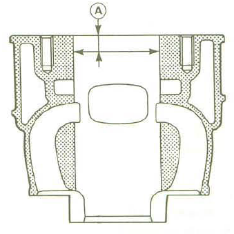

Ребята, а как сделать замер цилиндра, и узнать точно - требуется ли новая гильза или ставить просто поршень большего диаметра и дальше ездить??
а то все говорят по разному...
Я бы посоветовал прозвонить мастеров и узнать у кого есть нутрометр. Даже соседние города - потратишь день на поездку, зато нервы сэкономишь. А так только время потеряешь.
Переникасиливание делают тут - ценник от 9 тысяч. Если ничего не отломано то думаю проблем вообще никаких. Сдэком мне на Алтай посылка приходит из Москвы за 3 дня в пункт выдачи. https://vk.com/rrtechnology
Гильза с ебея 6 тысяч с доставкой. Гильза на 220 r - ессть ли отличия с sr не знаю. Пиши еше на klxclub.ru Там kdx -ов тоже много. Может кто еще подскажет. гильза
Еще посоветую задушить жабу и брать все что надо! Посмотри помпу ( там есть контрольное отверствие снизу не капает ли от туда масло или антифриз - если капает то купи сразу полный комплект для ремонта помпы ( подшипник, масляный сальник и сальник помпы, о -ринги - стоить будет где то 1500-1800 )
Посмотри другие сальники.
Ну и не растраивайся сильно - Ты не ушатанный 4т купил. Если шатун, коленвал и коробка в порядке то можно обойтись вполне бюджетно.

По измерениям:
самый простой вариант - найти контору, которая занимается расточкой двигателей. У них точно есть нутромеры.
Измерять надо в 16мм от верха цилинндра
в 2х плоскостях (перед-зад и право-лево)
Разница не должна быть более 1 сотки.
Ну и сам диаметр не должен уехать за 1 десятку от номинала.
При измерении "на глаз" никто тебе не скажет есть ли у тебя бочка (т.е. неравномерность износа по всей высоте цилиндра), а это важный параметр.
Например в верхней части цилиндра может не быть волны и тогда мастера "на глаз" скажут что все отлично, а в центре будет выработка 7 соток. И вот уже цилиндр мертвый. Но "на глаз" он отличный.

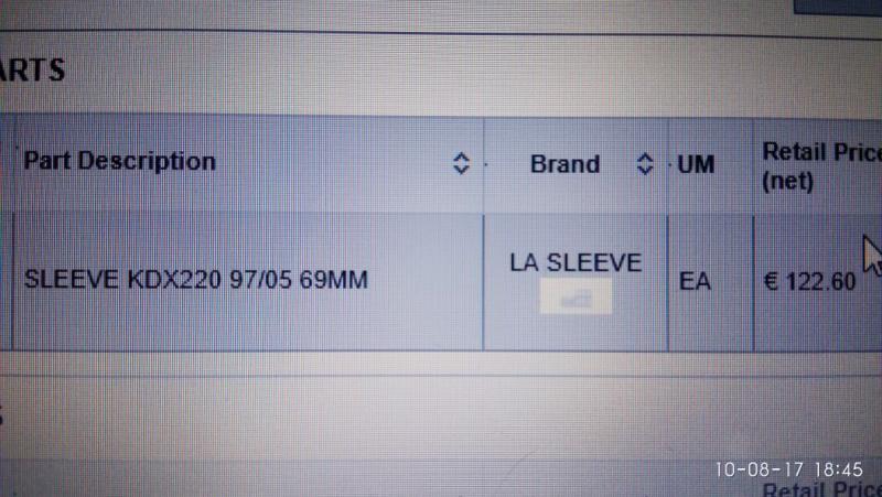

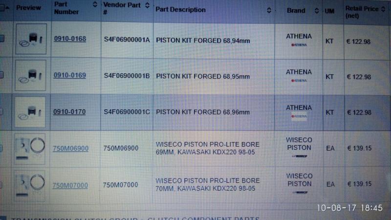

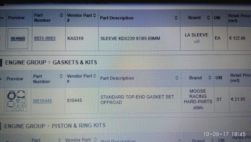

видео цилидра
вот видео цилиндра. Эти три пятна говорят о чем нибудь?
гильза с ебея 130 евро. Поршень тоже примерно 130 евро. + доставка. итого выходит 17 000

Цитата(NanSV @ 13.8.2017, 2:24) *
видео цилидра
Сам на похожем цилике езжу и ничего. Его тебе измерили? Какие цифры?
А почему ты так упорно не доверяешь решению японских моторостроителей насчет никасиля и пытаешься гильзу воткнуть? На гильзе тебе надо будет при каждой смене поршня точить и хонинговать цилик, при этом смена поршней будет немного чаще происходить. К тому же степень сжатия снизится. Ну и установит гильзу тебе так как надо не каждый мастер.
А никасиль если делать, то сделал его, да и меняй поршни по регламенту и все.
TommyTech
сообщение 13.8.2017, 13:25
Сообщение #1474
Сообщений: 5646
Регистрация: 31.10.2014
Мотоцикл: honda xlr 250 baja
видео цилидра
то же думаю, что без размеров, криминала не видно, все, у кого цилиндр не нулёвый, на таких ездят сейчас.
у oemcycles не заказывай, шляпа, по бесплатной доставке будут 4 недели минимум идти, там медленная dhl доставка, которая сначала идёт в германию, потом в россию.
если покупать запы, то совет, делай это как можно быстрее, пока деревянный не упал к доллару.
ага, там ещё подгонять окна т.к. гильза сама под Rку расточена. потом клинить будет при перегреве
