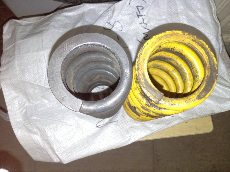

Многие согласятся, что родная подвеска на CRM слабовата, а кто не согласен ватники rofl.gif
Я озадачился вопросом ее усиления. Замена масла на погуще эффекта не дает, подвеска перестает отрабатывать мелкие неровности, а на больших все равно пробивается, и очень долго распрямляется. Поэтому решил менять пружины:
В вилку пружины подогнали старые мотокроссеры от загнутой CR 90х годов, встали нормально (по факту на 1-2 см длинее и чуть толще проволока).
В задний амортизатор поиски пружины не увенчались успехом, вернее увенчались, но стоит новая чрезмерно много. Поэтому решил сделать пружину сам (инженер же). Снял родную, промерив все, посчитал ее жесткость (по теории вышло около 71 Н/мм). Примерно прикинув что хочу получить спроектировал новую, с диаметром проволоки толще на 1 мм и немного другим углом навивки, получилось в теории 102 Н/мм, что значит на 25% жестче родной.
Сделать такую может почти любой завод по пружинам. Засылал в пару контор в инете, озвучивали ценник 2,5 т.р. плюс доставка. В итоге нашел где сделать в Екатеринбурге за 1,5 т.р. (пружины.рф). Пружина идет не окрашенная, зашкурил и покрасил сам. Встала как родная.
В итоге вышло очень круто по моим ощущениям, не кросач конечно, но на полноценное хард эндуро тянет, теперь без боли можно прыгать кочки, ловить ямы и бревна.
Кому интересно, вот чертежик, печатайте и заказывайте. Обращайте внимание на один уменьшенный виток (слева на чертеже), не все берутся за такое.
На фото, слева новая пружина, справа (желтая) - родная CRM.

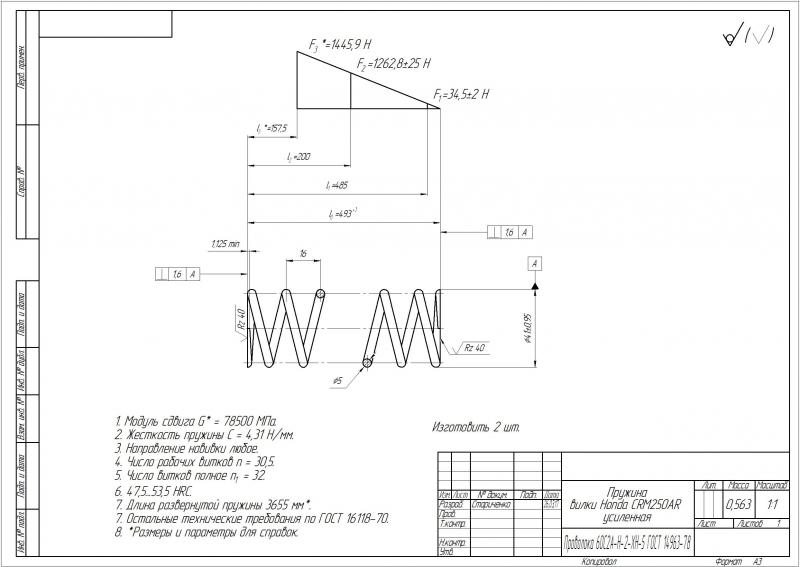

сообщение 26.3.2017, 21:32
Сообщение #222
Сообщений: 14
Регистрация: 15.4.2016
Вставить ник Цитата Мотоцикл: Honda XR650R
Всем привет.
По многочисленным просьбам я сделал расчет и чертеж усиленной пружины вилки для CRM.
За основу взял пружины от CR 90 х годов, которые благополучно стоят у меня в вилке уже пару лет. Мне нравится как они себя ведут, поэтому ничего не менял.
Родная пружина по расчетам имеет жесткость 3,5 Н/мм.
Тюненная пружина по расчетам имеет жесткость 4,3 Н/мм. Что примерно соответствует данным с инета по жесткости пружин cr. И мы получаем жесткость примерно на 20% больше от родной.
Скептикам сразу скажу, 20% это нормально, нифига не мало, почувствуете разницу.
Чертеж прикрепил.
Пружина заднего амортизатора выше в теме есть тоже. В паре работают хорошо.
