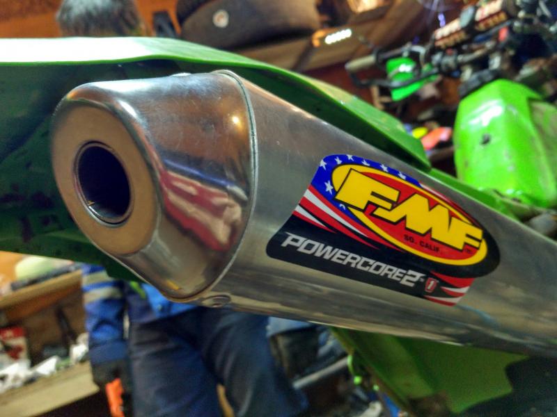

О хорошем:
На выходных был произведен апгрейд коника:
1. американский фильтрбокс
2. 35й карб
3. глушитель фмф.
Валит и звучит волшебно.
Пропала потеря (масло маялсное) тяги на высоких оборотах.
Да и вообще разгоняться стала бодрее.
До кучи сбросил 1.7 кг (стоковый 2.7кг, фмф 1кг)
Тут же немного обмыли это дело =)

Вах, поздравляю. Дорого глушитель обошелся наверно? Ваш видеооператор был с вами, ждать ролик об установке на youtube?))
Kn1ght
сообщение 28.11.2017, 11:42
Сообщение #394
Сообщений: 2749
Регистрация: 25.7.2014
Мотоцикл: KTM EXC 250 2017
глушак 8к обошелся с учетом доставки.
Оператор был, чето даже снимал. Так что ждемс.
агонньь, замена улитки есть в плане?
с 35 дыркой сильно больше кушать стал?

Цитата(Kn1ght @ 27.11.2017, 14:22) *
О хорошем:
2. 35й карб
3. глушитель фмф.
У меня такой же установлен глушитель, и 2 резонатора к нему- родной и фмф низовой. Только вот низа на родном все равно сочнее и лучше, но верха обрезаны. А на фмф низа поменьше, но зато какая серединка сочная..ммм)) ну и верха присутствуют. Даже когда кажется, что уже обороты максимальные, чуток докручиваешь ручку и...мот подрывается еще)причем ощутимо. Вкатывался в мотик на родном резонаторе, тюненый ставил 3 раза) после многочисленных вылетов и переворотов мота из под меня, ставил родной обратно biggrin.gif Теперь на родном стало немного скучновато, поставил фмф, держусь пока тут biggrin.gif
А карб кажись 35 и установлен у мну. Я вот что хотел спросить: на каких звездах катаете? Щас стоят 14/47, я так понял, что это родное соотношение. И, признаться, мне его не хватает лишь в одном случае- это затяжные подъемы в горах. Выезды в горы редкие, но тем не менее проблема присутствует.
Заменить улитку хочу, но смущает стоимость и относительная мягкость.
по расходу пока не проверял, но жиклер идет 155-160 вместо 122го, так что расход должен возрасти.
катаюсь на 13-47 (сток с Р версии).
Но катаюсь в основном по вертлявым синглтрекам где большая скорость не нужна.
Миникусок звука
Гараж 282
