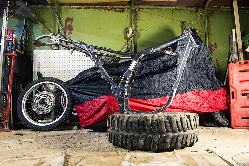

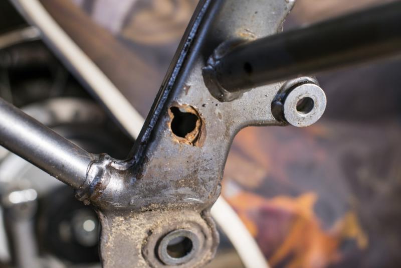

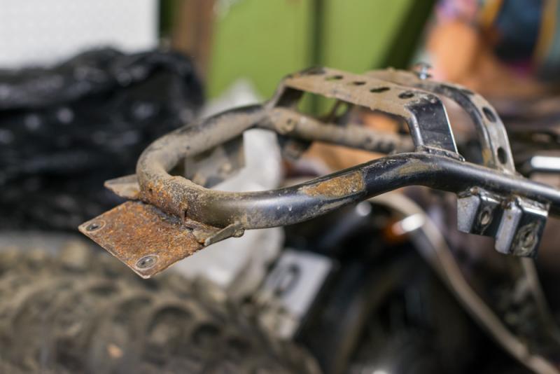

Психанул...
Пока идут запчасти, сальники и прочие мелочи(и уже несколько отказов, поэтому опять буду на мегазипе заказывать. Чуть дороже, но с гарантией доставки хоть...), делать всё равно нечего, поэтому довольно легко принял решение попрактиковаться в вертикальном хранении мотоцикла...
От разборки получил много удовольствия. В очередной раз удивился, насколько продуманы японские конструкции. Всё открутилось без ломов, молотков, и даже без матов. Единственное, пришлось попотеть с нижним болтом заднего амортизатора, был затянут с каким-то конским усилием. Но открутил спокойно, придавив длинный рычаг своим скромным (на блинах и пельменях) весом.

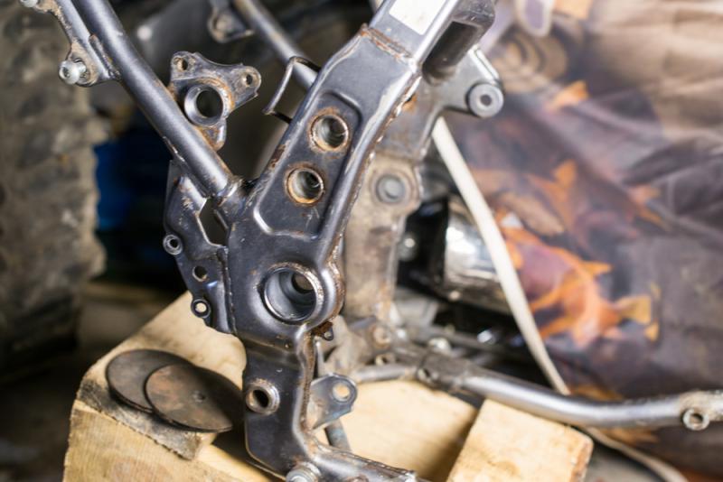

Рама в довольно хорошем состоянии, за исключением уже упоминавшегося сбежавшего верхнего ролика цепи
и обнаруженного лютого колхоза в хвостовой части самолёта самоката мотоцикла.
А так вполне себе
Что плохого:

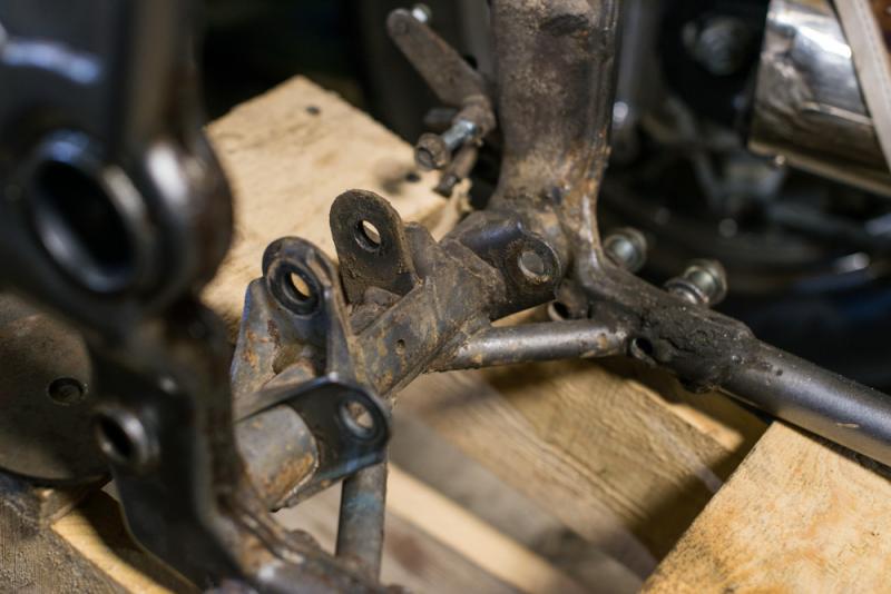

- предыдущими разбирателями были пролюблены всякие затычки рамы как то: затычки оси маятника, затычка рулевой колонки, и ещё всякие поменьше. Неродных болтов пару штук, но они есть, хоть и не на ответственных деталях (в хвосте всё)
- это наваренное уродство в хвосте расстроило. Ну, как бы наварено оно нормально, и функцию свою выполняет. Но, твою тыкву! Ты что, не мог обточить остатки кронштейна?!?!?

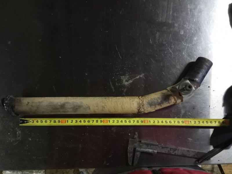

- выхлопная труба переваривалась под 50 трубу глушителя R1. И сделано это было так, что и плакать и смеяться хочется. В качестве фланца на входе в глушитель использовался хомут (это нормально), а утолщение на 37 трубе было наварено и обточено болгаркой. Разумеется, ни о какой герметичности речи нет вообще.
Замерил кускок трубы, идущей дальше подножек, и прикинул изгибы. Будем варить нормальный, пацанский выхлоп с переходом на 50.
Пока всё. Вроде больше негатива не припомню.
Что хорошего:
- маятник и прогрессия были обслужены. Судя по вонючей смазке - это самый дешёвый пригородный литол, но это лучше, чем ездили бы на воде с песком. Иголочки все целые. Выработки на втулках нет. Это очень порадовало и успокоило. Вымою всё и набью нормальной смазки.
- переживал за перья под гофрами. Как они там вообще? Может, все исцарапанные. Нет. Перья в идеале. Пыльники свежие, масла на перьях нет. Только пыль на пыльниках (каламбур).
- рулевая колонка так же была обслужена. Там смазка получше. Подшипники похожи на новые, но хз. Единственное, гайка была перетянута. Я чуть ослабил её и ощутил, как гораздо плавнее и лучше стал ходить руль.
- подшипники в колёсах менялись. Правда вот с сальниками - не уверен ))) Ну, может, уже подзасрались так...
- как писал выше, всё отлично разобралось, ничего не обломилось, греть ничего не приходилось. Радует. Очень. Приятно работать
Теперь закручу в каждое резьбовое отверстие рамы болт, замотаю его изолентой, прикручу багажные рамки, закрою армированным скотчем вин и табличку и - в пескоструй и порошок. Озвученная предварительная цена в 3-4 тр смешная, поэтому даже не хочу думать о том, чтобы самому танцевать вокруг рамы с кордщёткой, а потом красить хаммерайтом с кисточки...
С цветом, наверное, экспериментировать не буду. Покрасим в графит.
Вот. Всем Сузуки!

Если раму после пескоструйки из холода в тепло занести конденсат и ржавчина обеспечена, нужно чтоб в тепле все делали.
сообщение 22.1.2018, 15:21
Сообщение #165
Затверждаю, после мокрого пескоструя ржа просто на глазах растет на свежем металле. Лучше всего дробеструйка. У нас в округе под порошок и малярку стальных деталей, в основном, именно ей пользуются. Пескоструй только для алюминия.
счастливый
сообщение 22.1.2018, 16:02
Сообщение #166
Сообщений: 276
Регистрация: 13.11.2017
Спасибо, там всё один человек будет делать. Уже не одну деталь у него возвращал к жизни.
О последствиях в случае отваливания порошка от рамы проинформирован )))
И там не песок, хитрый шлак какой-то. Это по старинке пескоструем называем.
У меня такая же проблема с роликом цепи. Интересно, можно это дело заварить не разбирая мот?

Слышал, что раму усиливают в районе прикрепления к ней хвоста. Вроде, слабое место, если возить груз. Не думаешь это организовать?

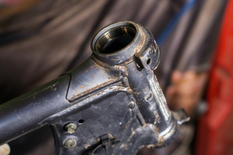

Табличку лучше сними с рамы,отсверлив заклёпки,а после порошковой покраски на маленькие нержавеющие заклёпки поставь.В рулевую колонку вместо обойм заглушки поставь,чтобы песком посадочные места не разбить и не покрасить там порошком. А болты в резьбовые отверстия я ненужные ставил чтобы скотчем не мотать.Я на своём ДР650 и других мотах так делал.
Сергей, слушай... Ну осмотрел я раму, на хвост стоят косынки родные. Рама живая, не промятая. Ездить буду один + груз, трамплины брать не буду. Честно говоря, в задумчивости. Варить или не варить... Думал, приварить косынки, в них по феншую резьбовые заклёпки, и можно будет ящички полезные и лёгкие повесить. Но в той точке пластик идёт, поэтому ящичкам не бывать. Подумаю. Неделя ещё точно есть. Ещё труба 22 холоднокатанная лежит. Может, ею вообще усилить.
С табличкой очкую... Как потом будут возить меня мордой менты (табличка переклёпана, номер на раме тоже небось выбивал и т.д...
Колонку конечно заглушу. Обоймы вытаскивать не буду, уже шайбы подобрал, осталось раздобыть настолько длинный болт.
Можно, я примерялся. Но не совсем удобно будет. Сложнее будет убрать ржу и зачистить металл. Но тут дремелеобразные помогут.

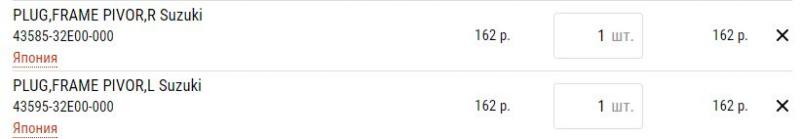

Резиновые заглушки подбирай в авто запчастях. Заглушка оси маятника - это заглушка от вазов что на кузове в ногах у водителя и пассажира. Табличка не совсем приклепана- заклёпки чуть с резьбой и вкручены.
счастливый
сообщение 23.1.2018, 11:11
Сообщение #173
Сообщений: 276
Да эти заглушки стоят по 160 рублей )))
Учитывая, что ближайший заказ японских газет уже тянет на 7, смысла в подборе нет. Я дольше искать нашемарочный магазин буду.
Вот с табличкой всё же переживаю... прикрепить потом получится, чтобы меня не "крепили" на постах?

Что-то я не понял,заглушки от вазов по 15 руб, заклепки при выковыривании надо вращать против часовой, если получилось после покраски ставишь их с табличкой назад. На моем мопеде все получилось, правда табличку снимал Артем mopedus когда усиливал хвост.. Кстати, была трещина на пластине где крепится опорная лапка,глянь ..
