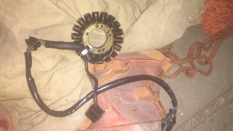

Осилил все 66 страниц ужасов нашего городка про генератор, неделю назад поменял статор на купленный с али, на моем не шел заряд (РР рабочее), мот 96 года, но изначально при покупке был косяк по электрике - не шел заряд, начал копать - самое простое,
РР - было пробито, или оплавилось, заменил, заряд пошел. Сейчас после удара и падения в и на бок, заряда нет опять, на сей раз статор йок. Заменил, поменял масло заодно, но еще не проверял. Собираюсь на днях хотя бы искру проверить, аккум снят и в тепле. После прочтения темы ажно самому стало интересно, нужно будет допиливание Кетай статора или нет. На фото родной и с Али в крышке (лак какой то белый, аки глазурь).

На моем китайстаторе не было искры. Поменял местами провода датчика\катушки - появилась. Эти статоры китайцы вроде с какогото квадрика 400 кубового делают, поэтому такой прикол с этими проводами.

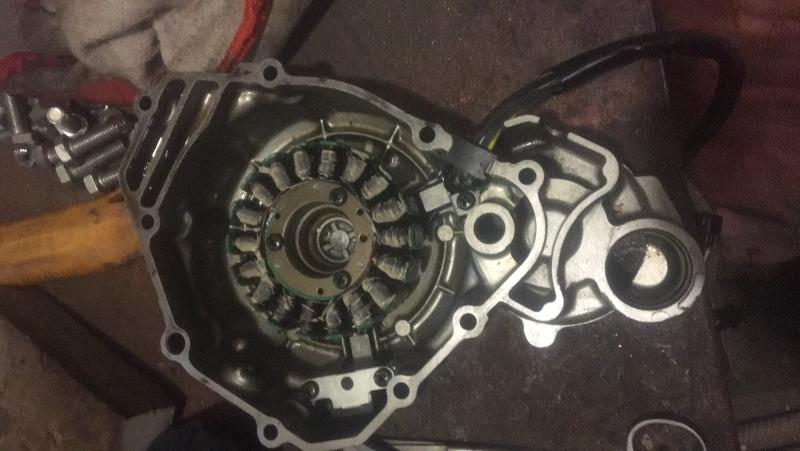

В продолжение темы - взялся проверять сегодня замененный ранее статор, джебел вообще и так после простоя заводить танцы с бубном, а тут еще и непонятно че со статором, для начала попробовал как обычно - просто стартер маслает и все. Принес быстрый запуск - напшикал без воздухана, то же самое. Стартер маслает и все. Выкрутил свечу, нет искры. Поменял местами синий и зеленый провода на коммутатор, искра бьет мама не горюй. Вкрутил свечу - мот завелся сразу что меня удивило, ибо обычно весной снимал карб выливал все, выкручивал свечу, потом бензин менял... Ну и самое главное че полез менять статор - на заведенном скидываю клемму с аккума - все ок, работает. На приборке пропало изображение, но тк тему прочитал всю, то уже в курсе. Единственный минус - народ же говорит садить болты на фиксатор резьбы, которые крутят датчик и статор,я просто выкрутил и вкрутил обратно, резьбу не сорвал. Они реально выкручиваются сами по себе от вибраций как на кЕтай - технике?
https://vk.com/club225913340
kserv
сообщение 9.2.2018, 16:14
Сообщение #1643
Сообщений: 1818
Регистрация: 23.11.2009
Да реально выкручиваются, все что внутри этой шайтан коробки (левая крышка двигателя) на фиксатор и ударной отверткой протянуть, если конечно умеете ею пользоваться.
Качественная протяжка может дать осечку и выкрутившийся болтик натворит дел внутри, сталкивался лично и не единожды, будьте благоразумны и учитесь на чужих ошибках!
Anderrey
сообщение 10.2.2018, 7:00
Сообщение #1644
Сообщений: 3813
Регистрация: 3.9.2014
Мотоцикл: Honda Super Cub C50
Тогда такой вопрос, фиксатор взял (синий), закручу статор и датчик на нем. Масло заливать сразу или лучше подождать примерно день?
Veles_66
сообщение 10.2.2018, 7:54
Сообщение #1645
Сообщений: 847
Регистрация: 28.7.2015
Репутация:   19
лучше красный. можно особо не ждать
Anderrey
сообщение 10.2.2018, 8:13
Сообщение #1646
Сообщений: 3813
В этой теме ранее синий мелькал, красный мне дядька сказал потом зафиксирует так, что срывать резьбу smile141.gif
Veles_66
сообщение 10.2.2018, 12:40
Сообщение #1647
Сообщений: 847
Репутация:   19
дядьку надо слушать меньше, своей головой думать больше и даташиты читать.
Красный отвернется, но надо греть до хорошей температуры феном.
Сообщение #1648
Сообщений: 54046
Конкретно здесь реально лучше красный. Лучше потом погреть, чем открутится. Синий во все другие соединения, кроме мелких винтов с крестовой отвёрткой.
Anderrey
сообщение 10.2.2018, 13:01
Сообщение #1649
Сообщений: 3813
Благодарю за совет, но уже поздно пить боржоми biggrin.gif С учетом того, что синий уже куплен, придется на него сажать.
Странно, но на DR-Z клубе посоны синий одобряют, http://www.drz-club.ru/forum/16-2313-1.
Красный намертво это я уже понял. Кстати, ты сам статор менял на своем? Год по статистике у тебя вроде как ,,проблемный,,...
