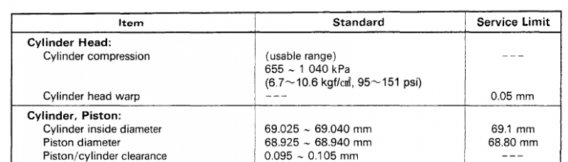

Цитата(TommyTech @ 20.2.2018, 13:08) *
какой зазор ?
ну какой цилиндр поршень.
по подробнее напиши ничего не понятно . такой зазор ставят на гильзу 0.05-0.06 , ничего необычного
для никасиля тоже ведь годно будет.
да. это на 250 тке . ты ставишь себе ?
Да, норм.

Мотоцикл: KTM EXC 250 2017
я вот вообще не понимаю откуда инженеры кавасики взяли 0.1 зазор =)
На всех моторах (даже на воздушке ХР250) зазор 0.06 (при диаметрах в районе 60-70мм)
0,1 сервис-лимит же
с таким зазором оно долбить уже будет и\ли масло жрать и тп

Цитата(plastilinko @ 21.2.2018, 15:13) *
0,1 сервис-лимит же
Да вот в том то и дело что не сервислимит =)
п.п.с. начинаем очередной виток про зазоры =)
Ну же, ты уже почти всё понял rolleyes.gif.
Тоже когда ставил гильзу меня очень смущал факт, что по мануалу зазор 0.9-1.
Кому то зазор делали 0,06.. но опыта длительной эксплуатации тогда не было.
У меня мастера решили взять среднее значение 0,08 и выточить его под поршень А (68.94). Чтобы 100% не было клина при нагрузках и в случае износа можно было бы поставить поршня В,С и и т.д. и компенсировать зазор.
Итог: лью масло мотюль 710, пропорция 350 на 10л.
Мотор просто рвет, никаких клинов и намека на это нет. Катаюсь уже всю зиму с декабря до марта. А среднем 1 раз в неделю. Езжу по снегу в лесу, в подъемы, мотор почти всегда на высоких оборотах.
И кстати у тех, кому на гильзе сделали зазор 0,06 тоже все хорошо.
В общем я счастлив что поставил заводскую американскую гильзу, а не имел гемора с никасилем непонятно от кого и каких рук.
ВОЗМОЖНО (но не проверено) на гильзе показатели хуже, чем после переникасиля.
НО - гильза это 100% гарантия качества ремонта, а переникасиль ..... Зависит от рук, настроения, мастера, погоды, состояния и всего остального.

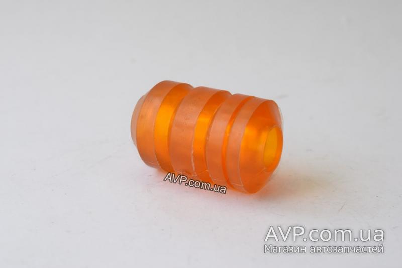

А я тут подумал, в заднем аморте должен быть отбойник резиновый, да?
Внизу штока?
От чего можно заколхозить и как его поставить, ведь для нормальной установки надо весь аморт разбирать, чтобы голый шток оставить?
leshka
Внизу штока?
Должен быть. Подходит от жиги 08, можно даже оранжевого цвета найти wink.gif. Да и вообще от чего угодно он подходит. Не обязательно разбирать весь аморт, достаточно открутить вилку и контргайку.
Деталь как называется?
Что в магазине просить?
На "жиге 08" даже не ездил.
А на вилке там же регулировка гидравлики.
Картинки с разобранным в мануале не увидел.
Деталь называется "отбойник амортизатора". В магазине так и спросить.
Красивые оранжевые выглядят примерно так :
Тебе вся эта фиговина не нужна, придется отрезать ножом "по линии" и использовать треть от неё.
Регулировку гидравлики нужно предварительно полностью отпустить. Если ты беспокоишься о масле - не сто́ит, оно не польется. Винт в вилке - просто конус, он давит на шарик в штоке.
