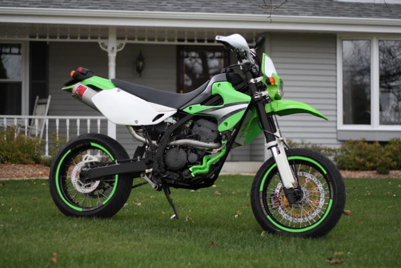

Мотоцикл: KLE400,KDX200SR
Цитата(кот46 @ 5.1.2018, 9:20) *
А может быть в данном варианте избран обратный путь? Для использования на ДОП внедрили поворотники и оптику с большей площадью. Ведь пассажирских подножек нет и креплений их не видно как и крепления кожуха цепи на маятнике.
Ведь переделывают их мотарды:
по ссылке выше-лично я вижу подножуи для пассажира складные,сам двигатель точно от 250 с меняной башкой можеть быть.,и к тому же у 300 R-как и 250R-у них слабый генератор-рассчитан только на малую лампу впереди и сзади,а по ссылке-там присутствует вся светотехника.

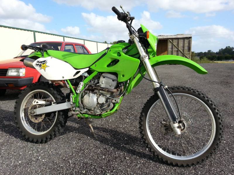

Это австралиец. У такой версии присутствует полный набор светотехники (и, видимо, полноценный генератор)
для сравнения картинка, внимание на поворотники и багажник:
Реально KLX300 с набором светотехники, стальным баком и т.п. делали для Европы. На мегазипе можно посмотреть взрыв-схемы таких мотоциклов. Они выпускались в 97-99 годах и имеют коды KLX300-B1, KLX300-B2, KLX300-B3.
По сути своей это обычный KLX250SR, то есть кикстартерная японская версия KLX250. Поршневая на 292 куба (по-моему у 300 именно такой объём). В ней есть некоторые необычные моменты, которые я увидел:
1. Плавающий передний тормозной диск как на стандартных KLX300 и KLX250R.
2. Глушитель как на KLX300 и 250R, то есть низкого сопротивления с возможностью установки заглушек.
3. Приборка с тахометром.
4. Ротор и статор как у обычной кикстартерной KLX250SR.
5. Установлен необычный коммутатор. Такой ставили только на KLX300-B1, KLX300-B2, KLX300-B3. Параметры опережения неизвестны, но в версиях стандартных KLX250R и KLX300 помимо другого статора устанавливался ещё и другой ротор, что, как я понимаю, влияет на опережение.
Ну типа того. Есть подозрение, что ротор от KLX250SR не позволит задать те углы, которые у KLX250R и KLX300 и поэтому мотор более вялый. Также неизвестно есть ли балансир на нём, потому что балансир тоже мешает мотору нормально раскручиваться.
