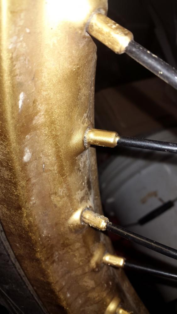

Кто подскажет чем смыть порошковую краску и не умереть в закрытом помещении- тот красавчик.
Дробеструйной обработкой. Это не шутка.
Контакты дам, если надумаешь. Недалеко от РТИ мастерская у пацанов. Я им в покраску все сдаю. Они же и дробью работают.
Мне еще и обод править надо....
А под золотой- черная порошковая. Руки с корнями вырвать тому кто додумался так сделать. (((((((((((
На литых дисках снимал смывкой старой краски "ABRO". Делал в 2 захода. Первый размягчает и снимаешь покрытие шпателем. Второй уже почти дочиста смывает. Но работать нужно в тепле, не меньше +20*.
PS. Жестко спицам досталось.
Про абро слышал. Но на улице +3 а в боксе без вентиляции я отъеду.

Цитата(kuzmich @ 3.4.2018, 23:23) *
646 растворитель?
Порошковая эмаль в финальной стадии, это суть пластмасса. Я, честно говоря, вообще не помню, берет ли ее нормально что-нибудь из того, что есть в свободной продаже.
Парни, которым я заказываю покраску, в случае переделки покрытия в 100% случаев снимают старую порошковку дробеструем.

Реально хорошую порошковую краску и дробеструй не сразу берёт.
