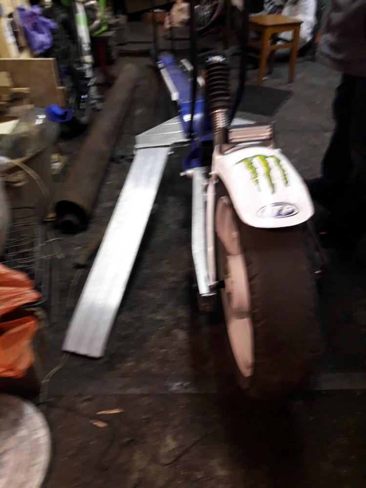

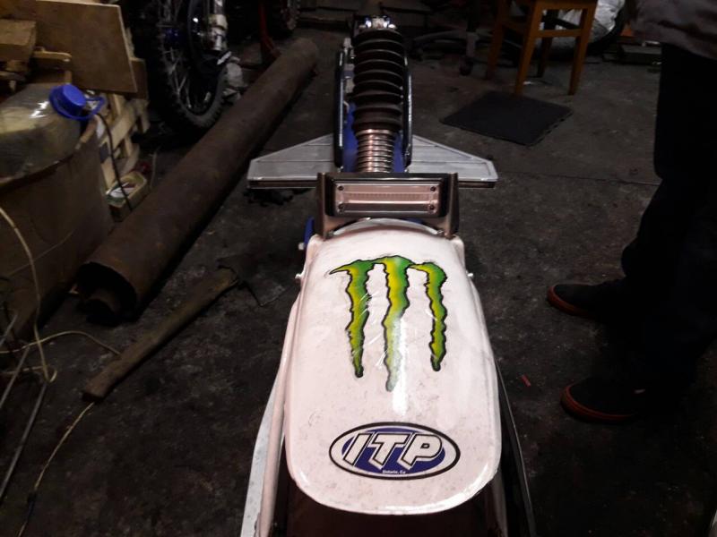

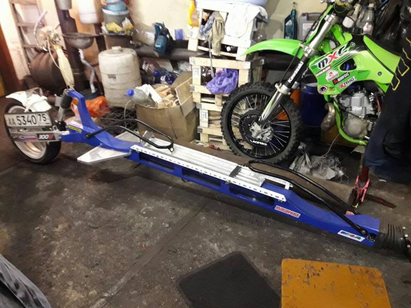

https://vk.com/video59732416_456239070 читинский кулибин.

Как он его зарегал ?
сообщение 10.2.2018, 11:44
Сообщение #654
Сообщений: 15714
Как оно держит равновесие, вот в чем интерес?
arapov_stepan
сообщение 10.2.2018, 11:51
Сообщение #655
Сообщений: 2608
Регистрация: 11.10.2012
Мотоцикл: эндуро
Чёткая идея.
Это да, тоже интересно.
KettlePRO
сообщение 10.2.2018, 13:39
Сообщение #656
Владелец недвижимости
Сообщений: 5380
Регистрация: 13.2.2013
К авто крепиться жестко, соединен через крестовину/шрус.
Может вправо/влево, вверх/вниз сгибаться, но не может провернуться.
Это догадка.
сообщение 10.2.2018, 14:24
Сообщение #657
Сообщений: 15714
Крестовина вполне возможна, скорее только она.
arapov_stepan
сообщение 10.2.2018, 14:46
Сообщение #658
Сообщений: 2608
Мотоцикл: эндуро
Слишком просто тогда. И хорошего мало
сообщение 10.2.2018, 15:10
Сообщение #659
Сообщений: 15714
Почему мало хорошего?
Единственный минус в наших реалиях- несертифицированное сцепное устройство.
arapov_stepan
сообщение 10.2.2018, 21:31
Сообщение #660
Сообщений: 2608
Мотоцикл: эндуро
Потому,что поворота нет вокруг продольной оси. То есть мотик с прицепом будет наклоняться вслед за кузовом авто. Может по ровному асфальту это будет не критично, но по канавам будет плохо.
Не спроста шар стоит. Во всех плоскостях должно шевелиться.
RUS03
сообщение 11.2.2018, 4:50
Сообщение #661
Сообщений: 52
Регистрация: 22.8.2011
Вставить ник Цитата Из: Улан-Удэ
Мотоцикл: SUZUKI DJEBEL 250GPS
прицепом заинтересовались немцы, он запантитован.
Поворотники и стопарь в наличии
Автор мотокросмен, тренеровки за городом дорога без асфальта.
сообщение 14.2.2018, 15:23
Сообщение #662
Так у прицепа же одно колесо всего . Как иначе то?
сообщение 14.2.2018, 16:13
Сообщение #663
Сообщений: 15714
Все правильно, стоит задуматься о нехилой нагрузке на точки крепления сцепного устройства к кузову.
plastilinko
сообщение 14.2.2018, 16:26
Сообщение #664
Сообщений: 3357
Регистрация: 30.6.2014
все равно должно быть меньше чем кронштейн для перевозки который висит на одном лишь американском квадрате
сообщение 14.2.2018, 16:37
Сообщение #665
Сообщений: 15714
Мы ведь не видели самого сцепного, значит дальнейшее просто догадки с бла-бла.
plastilinko
сообщение 14.2.2018, 16:39
Сообщение #666
Сообщений: 3357
Да не, не догадки
обычная физика
если сравнить нагрузку на заднюю ось у этого прицепа и у
"такого способа"Для того чтоб увидеть скрытое содержимое необходимо зарегистрироваться.
на весах то с прицепом будет меньше
сообщение 14.2.2018, 16:42
Сообщение #667
А зачем подвергать сомнениям готовый и действующий результат ? В чём интерес? Лучше направить умственную энергию на поиск решений что бы улучшить ,или устранить недостатки ,если они вообще есть,и о них известно ,а подвергать сомнениям уже реально работающий экземпляр ,пытаясь вернуть его обратно в воображаемые чертежи и расчёты- очевидная глупость.
plastilinko
сообщение 14.2.2018, 16:50
Сообщение #668
Сообщений: 3357
я бы предложил рассмотреть вариант с переносом опорной оси в центр но с подвеской как у
"пьяджио"Для того чтоб увидеть скрытое содержимое необходимо зарегистрироваться.
сообщение 14.2.2018, 17:05
Сообщение #669
Сообщений: 15714
Глупость не разобраться в новом.
Сколько этот прицеп катался с авто?
Нагрузку на кузов машины проверяли?
Тут на кручение нужно обратить внимание.
сообщение 14.2.2018, 17:38
Сообщение #670
Думаю дрифтовать с таким прицепом будет не совсем удобно,да
z-luka
сообщение 14.2.2018, 18:20
Сообщение #671
Сообщений: 3686
Регистрация: 22.10.2010
Мотоцикл: Honda XR400R
Honda CRM250R mk2
Восход 3М-01, 1992г.
И поворачивать направо со второй полосы или со встречки... )))
сообщение 14.2.2018, 18:41
Сообщение #672
Нормальные кросмены все на бусах вообще ездят)) А у некоторых трасса прямо во дворе , у америкосов такие видосы попадаются)
Другое дело когда туристы прицепы используют .
